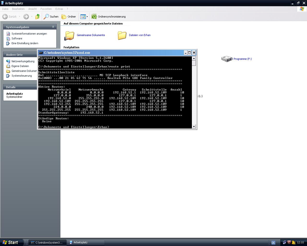

Kannst du noch angeben, was bei route print rauskommt, in nem cmd Fenster.
Jo, das wird dann wohl doch ein mechanisch-elektrisches Problem sein. Danke schon mal fürs (zukünftige) Feedback ;)
