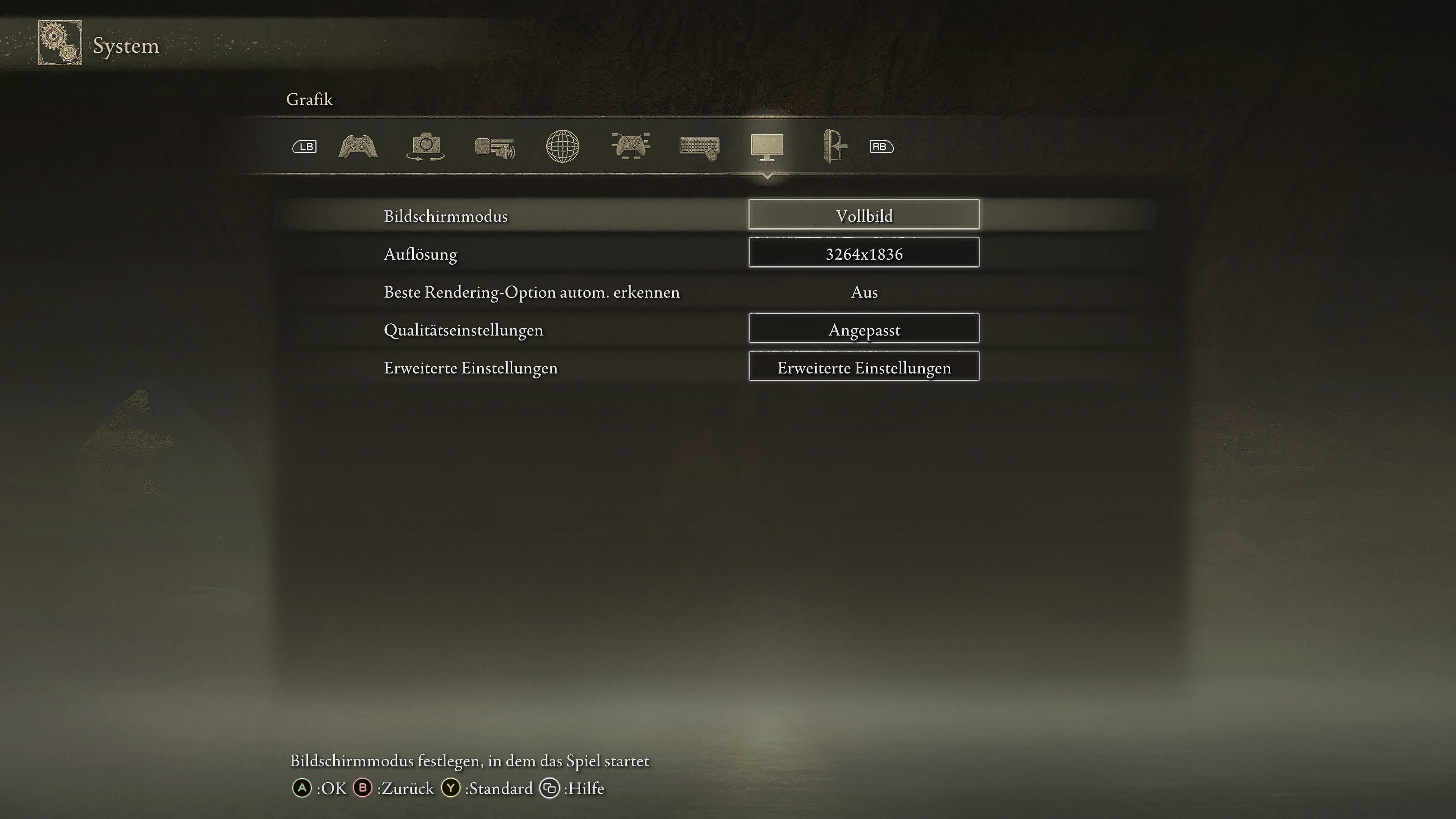

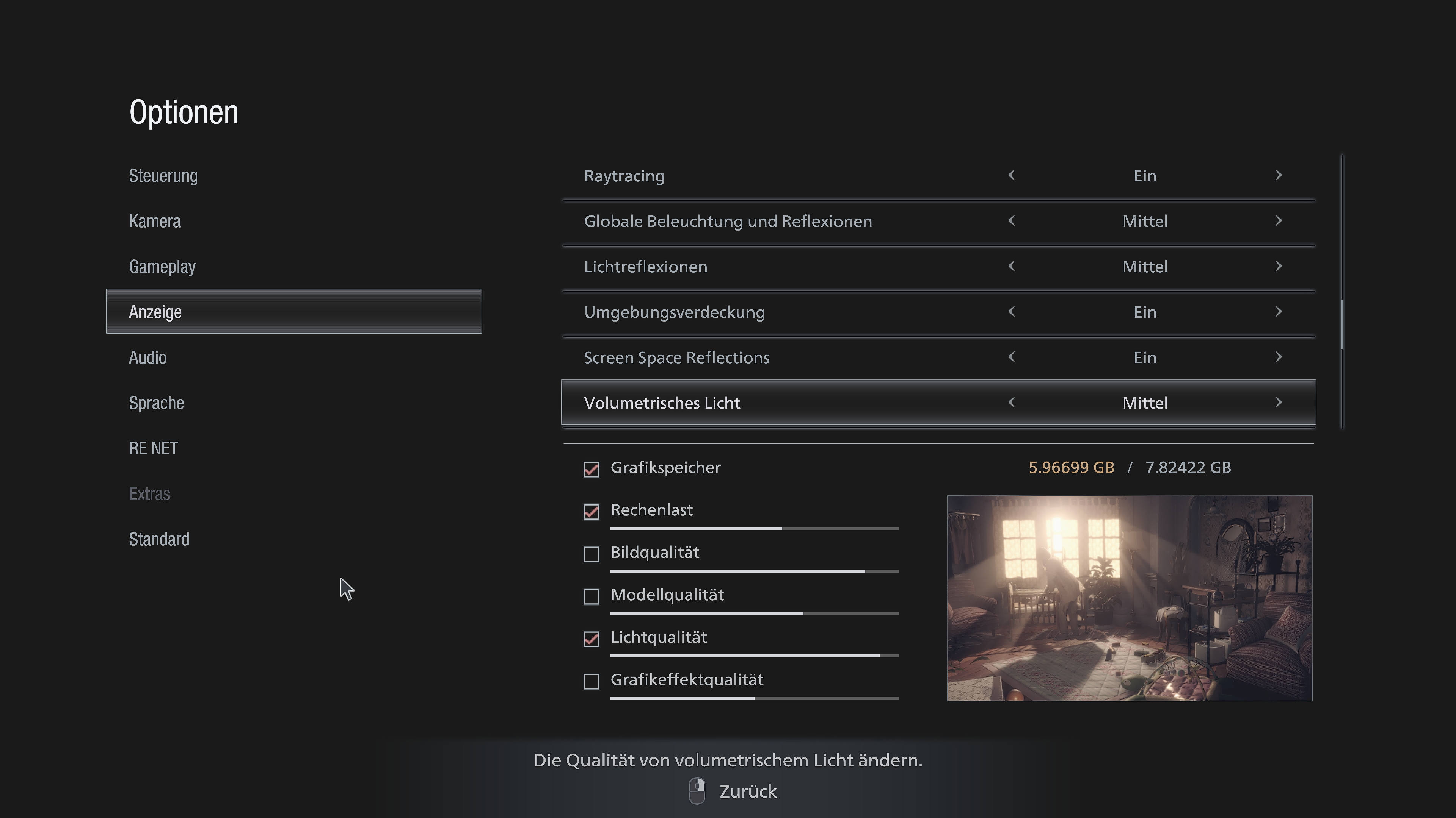

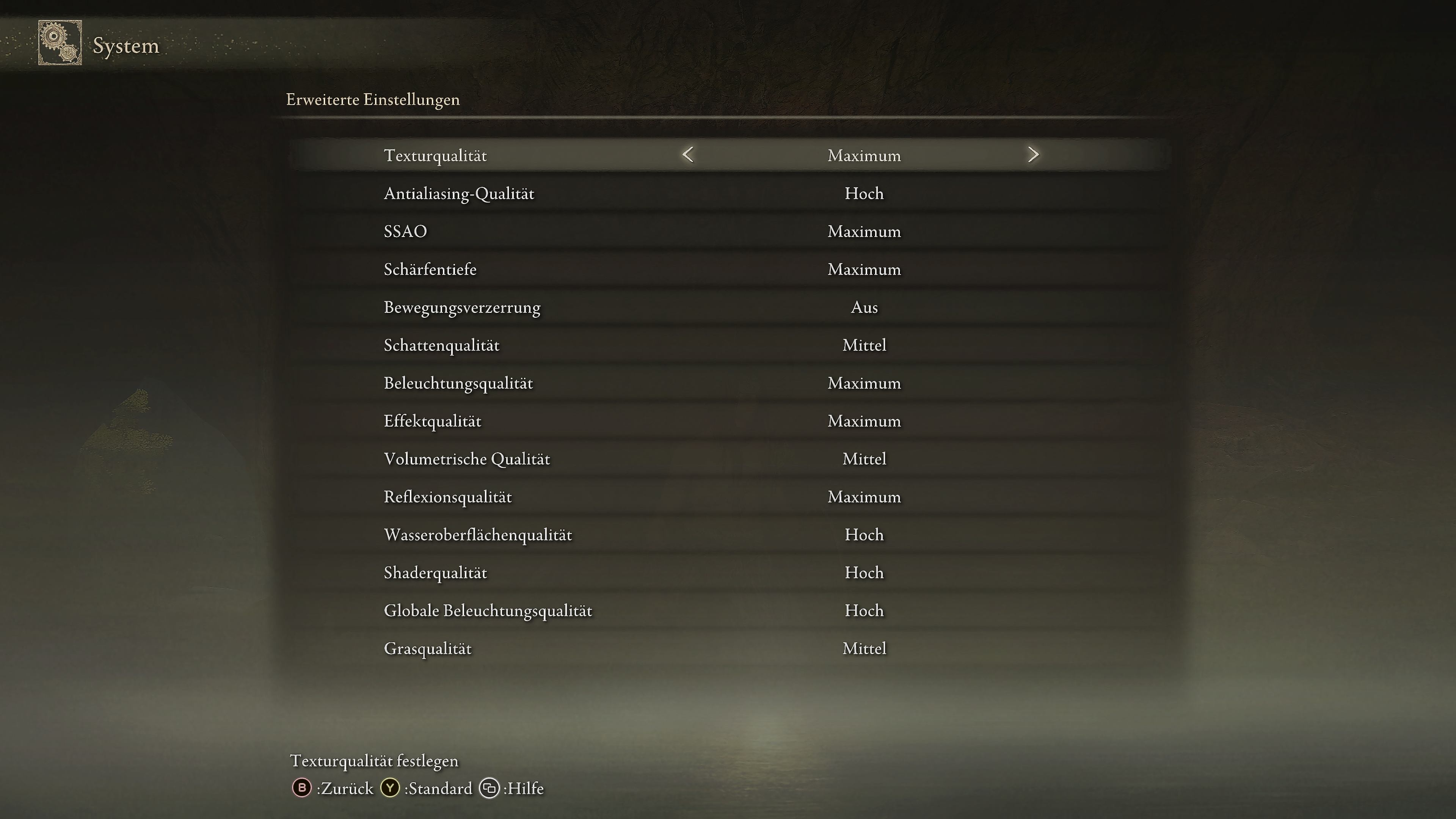

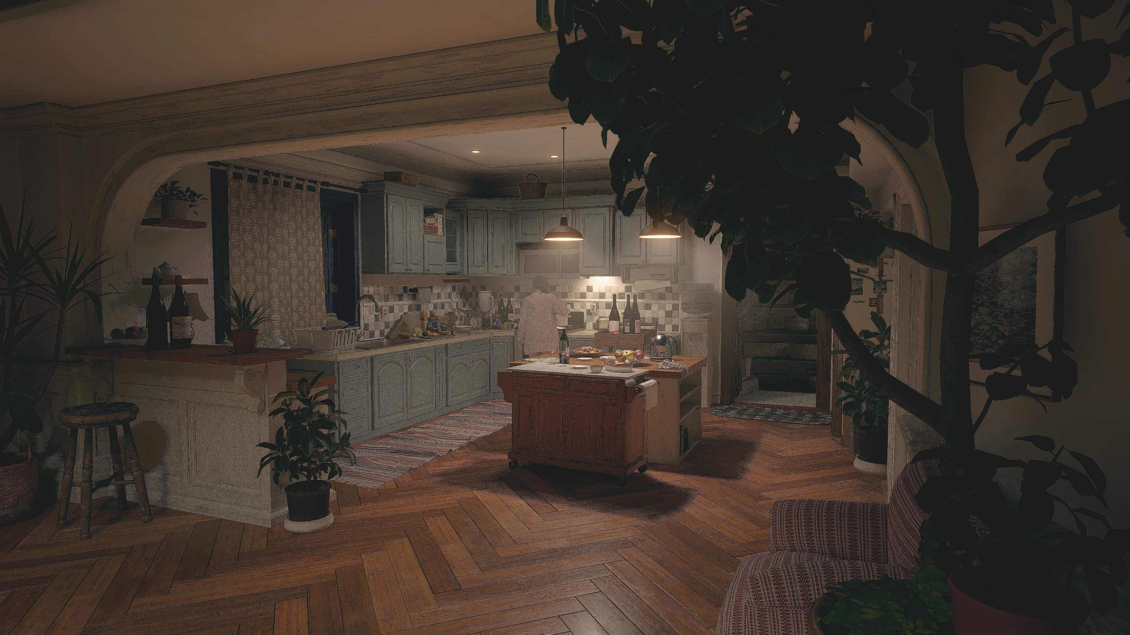

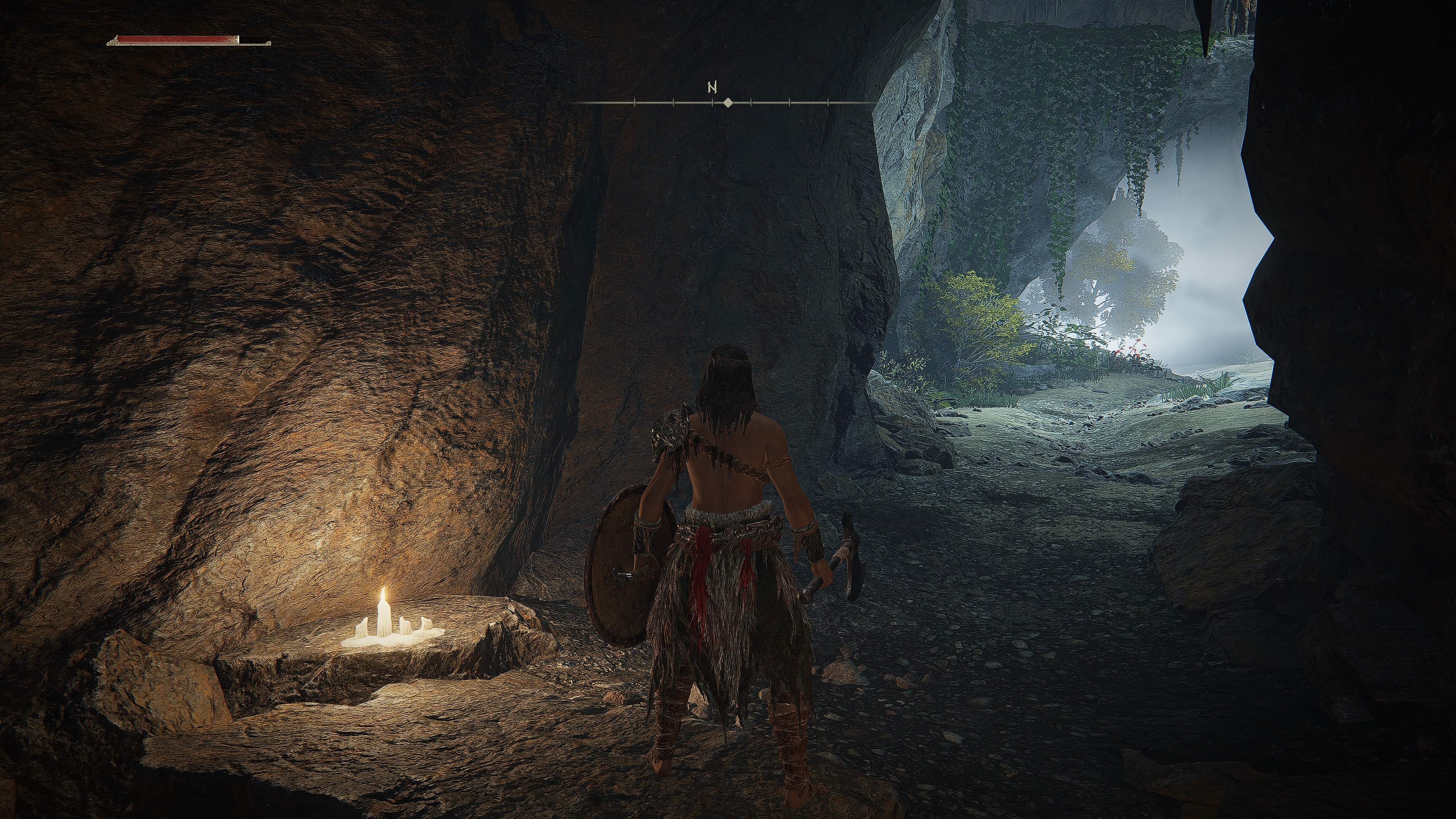

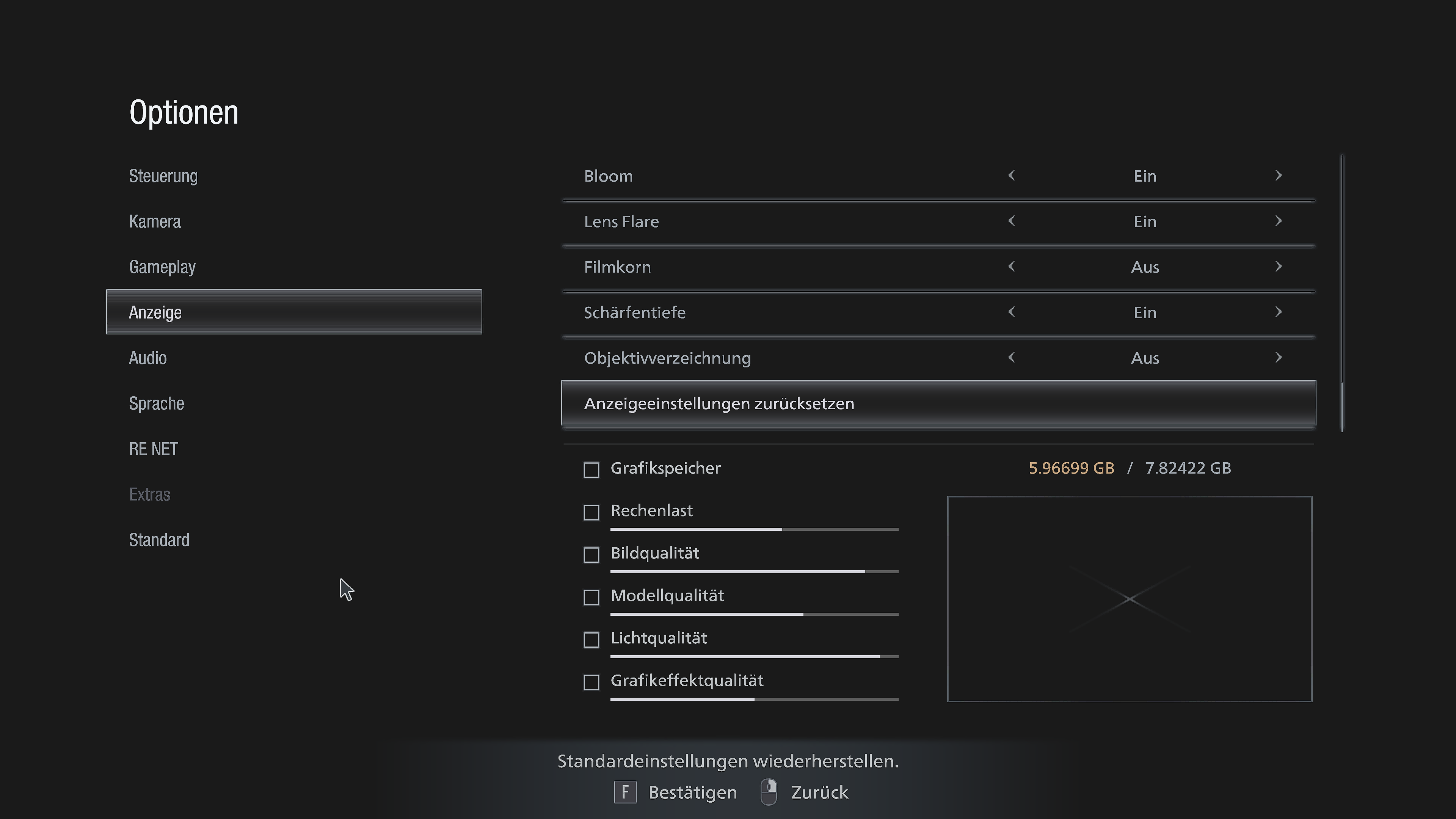

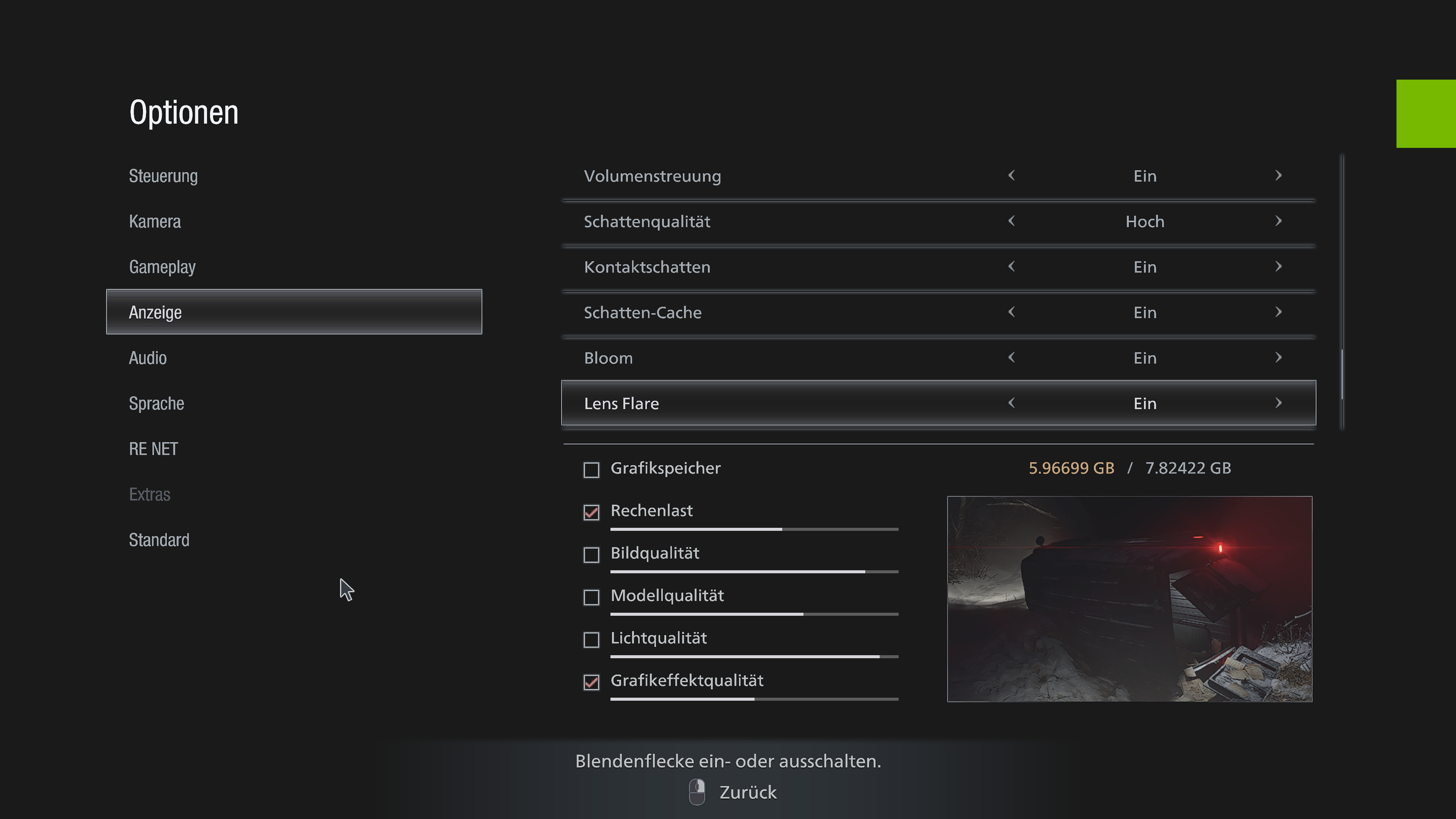

ich hoffe, ich bin in diesem Thread richtig, habe sonst nichts Passendes gefunden.
Zu meinem Problem, bei drei Spielen habe ich Grafikproblem, das sind Resident Evil: The Village, Elden Ring und ARK: Survival Evolved. Zu letzterem habe ich leider keine Screenshots, da ich es wieder von der Festplatte geschmissen habe (in der Steam Bibliothek habe ich es aber noch). Am besten sieht man es bei dem Bild von RE. Viele Oberflächen wirken wie "verpixelt" oder "gekörnt" (weiß nicht so recht wie ich das nennen soll. Beim Gamplay erscheinen dann auch öfter wie helle Lichtreflexe, die über den Bildschirm wandern. In den Game Menüs ist die Grafik normal, also gut.
Bei anderen spielen (wie z.B. Cyberpunk, AC Valhalla, God of War, Forza 5, Far Cry 6 ......) habe ich das Problem nicht. Hat jemand eine Idee woran es liegen könnte? Die Hardware in der Signatur ist aktuell.
  • Resident Evil  Village Biohazard Village Screenshot 2022.06.20 - 22.16.19.97.jpg
  • Resident Evil  Village Biohazard Village Screenshot 2022.06.20 - 22.17.03.40.png
  • Resident Evil  Village Biohazard Village Screenshot 2022.06.20 - 22.17.10.78.png
  • Resident Evil  Village Biohazard Village Screenshot 2022.06.20 - 22.17.19.90.png
  • Resident Evil  Village Biohazard Village Screenshot 2022.06.20 - 22.17.26.96.png
  • Resident Evil  Village Biohazard Village Screenshot 2022.06.20 - 22.17.33.79.png
  • Resident Evil  Village Biohazard Village Screenshot 2022.06.20 - 22.17.43.66.png
Eventuell im Treiber irgendwas mit Reshade oder Sharpening eingestellt?
Reaktionen: Darkway und Baal Netbeck
so ähnlich sah das bei mir mal aus, als ich am Monitor SuperResolution+ (LG-Monitor) aktiviert hatte.
aber dann wäre es auf dem Screenshot nicht zu sehen. Das ist bestimmt irgendwo eine Einstellung (Grafiktreiber)
Reaktionen: Darkway und F1database
Schaut für michvaus als wäre es extrem überschärft, eventuell mit so nem Filmkorn filter.
Reaktionen: Darkway, F1database und Baal Netbeck

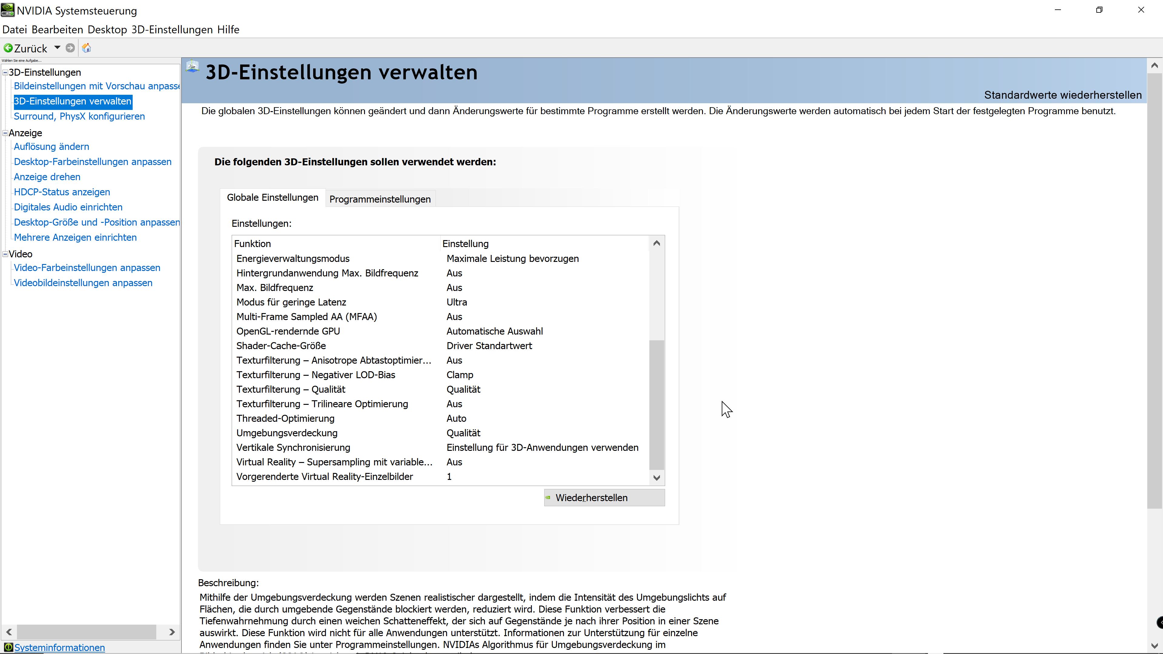

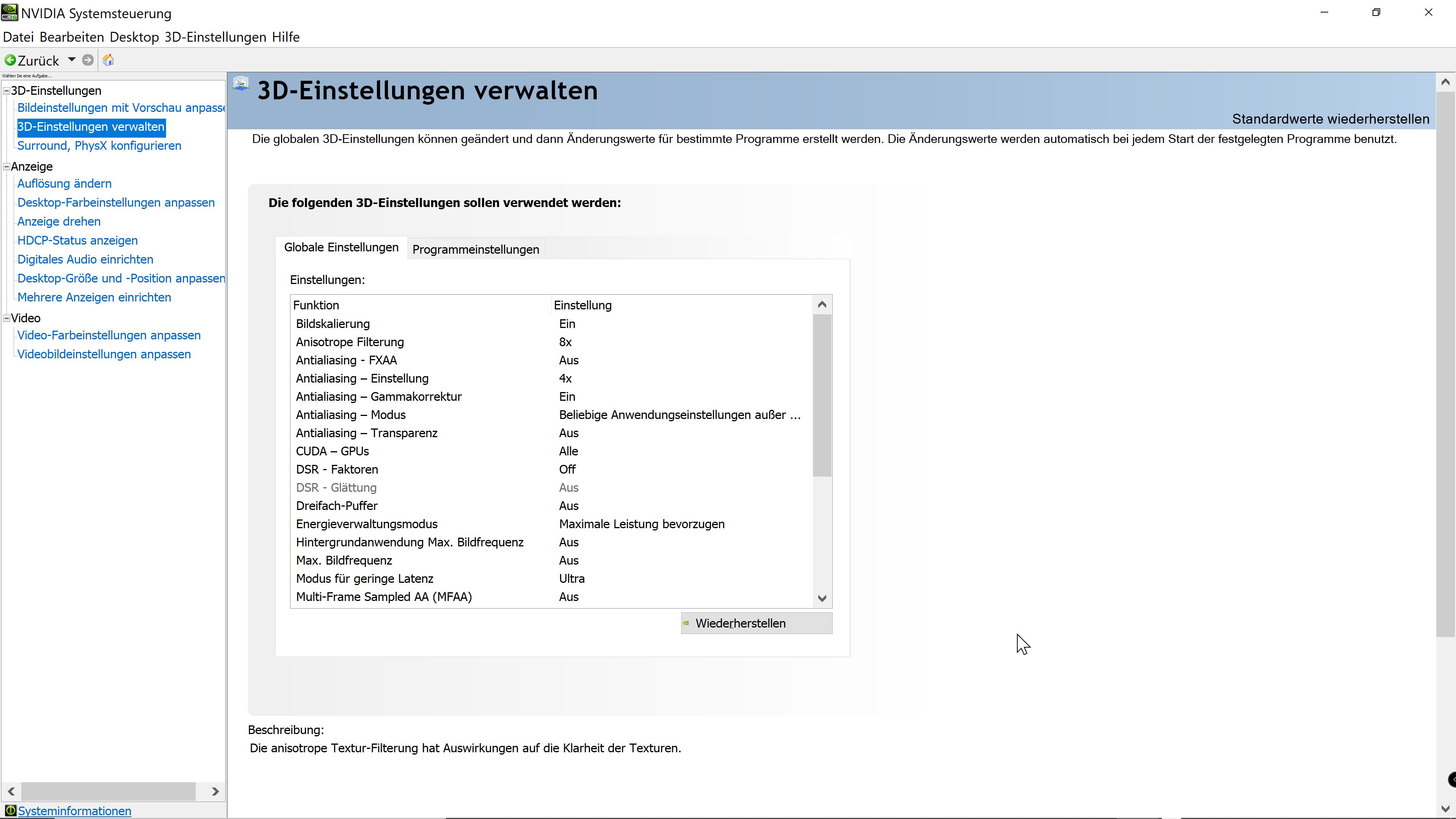

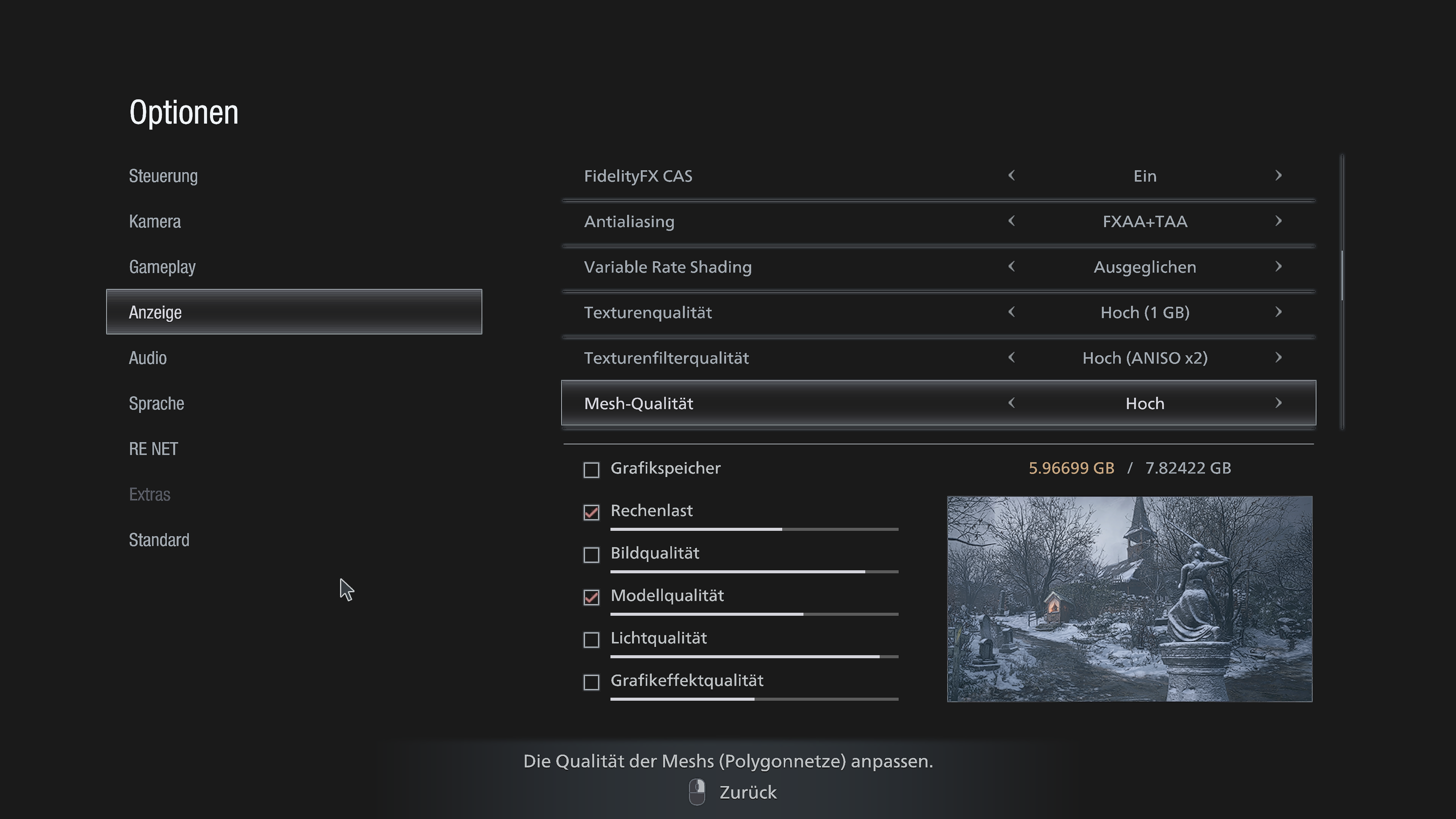

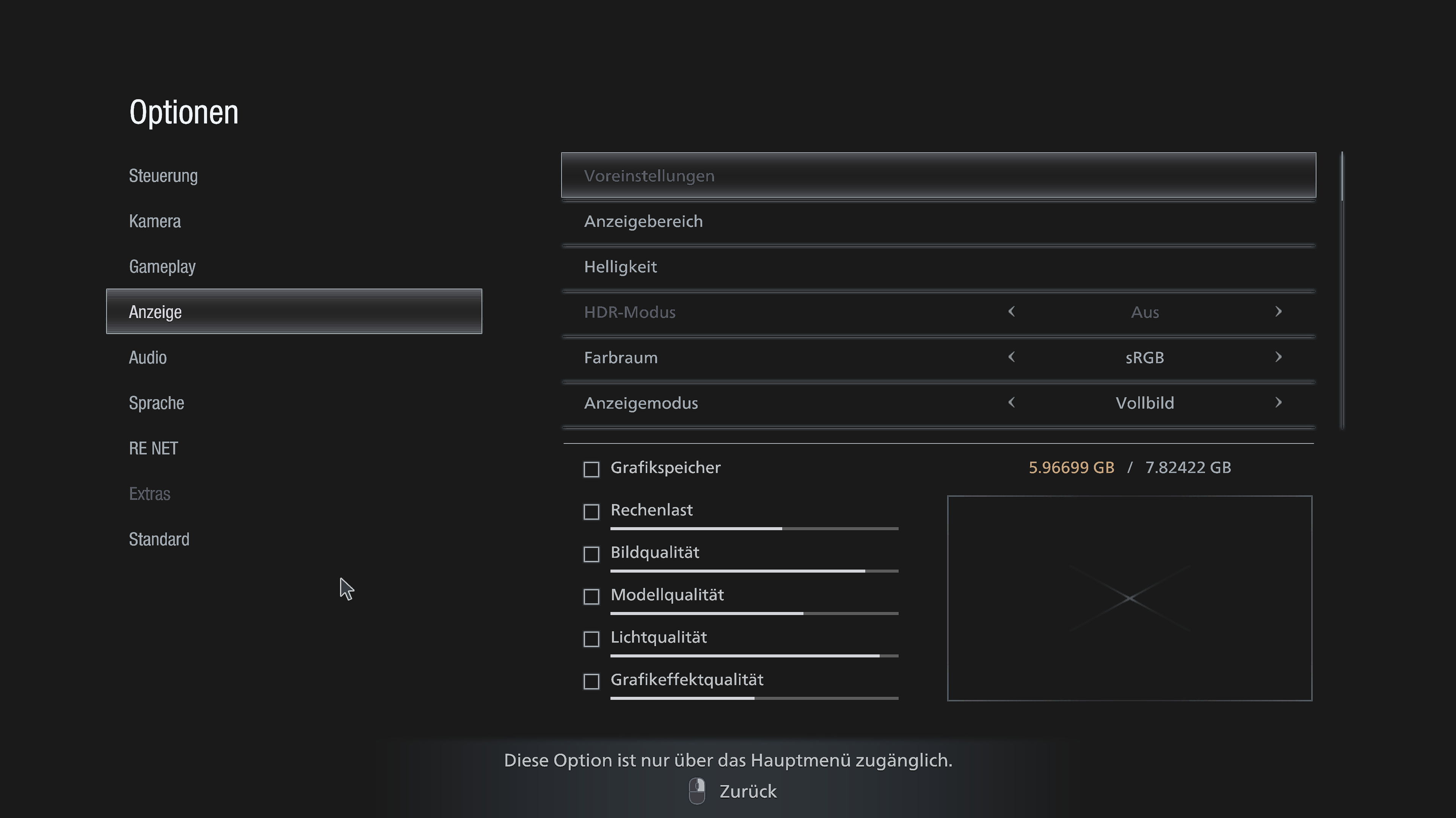

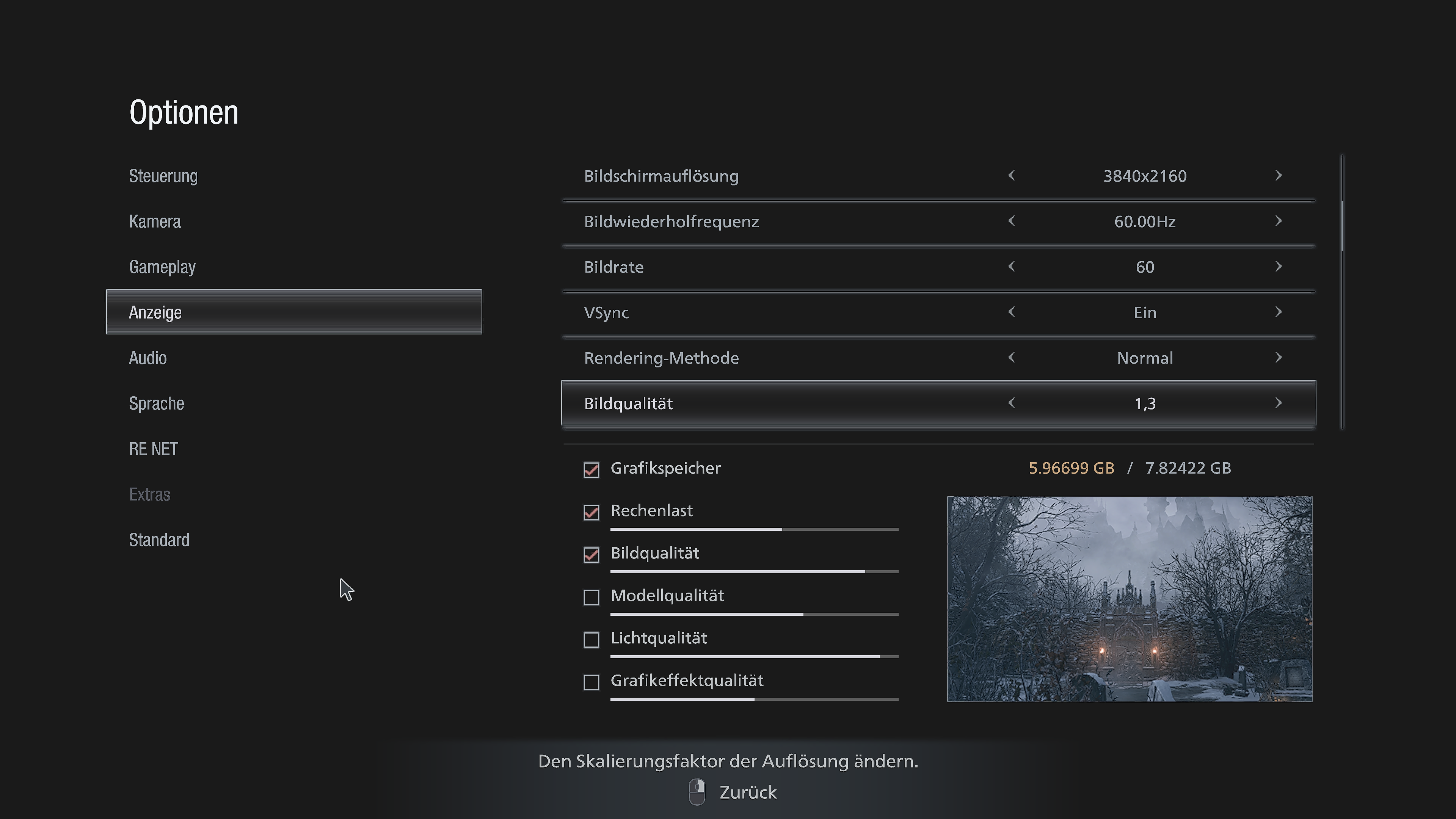

NVIDIA Einstellungen sieht es so aus wie auf den Screens. Einen Filter habe ich nicht.
Und es tritt auch wirklich nur in diesen 3 Spielen auf

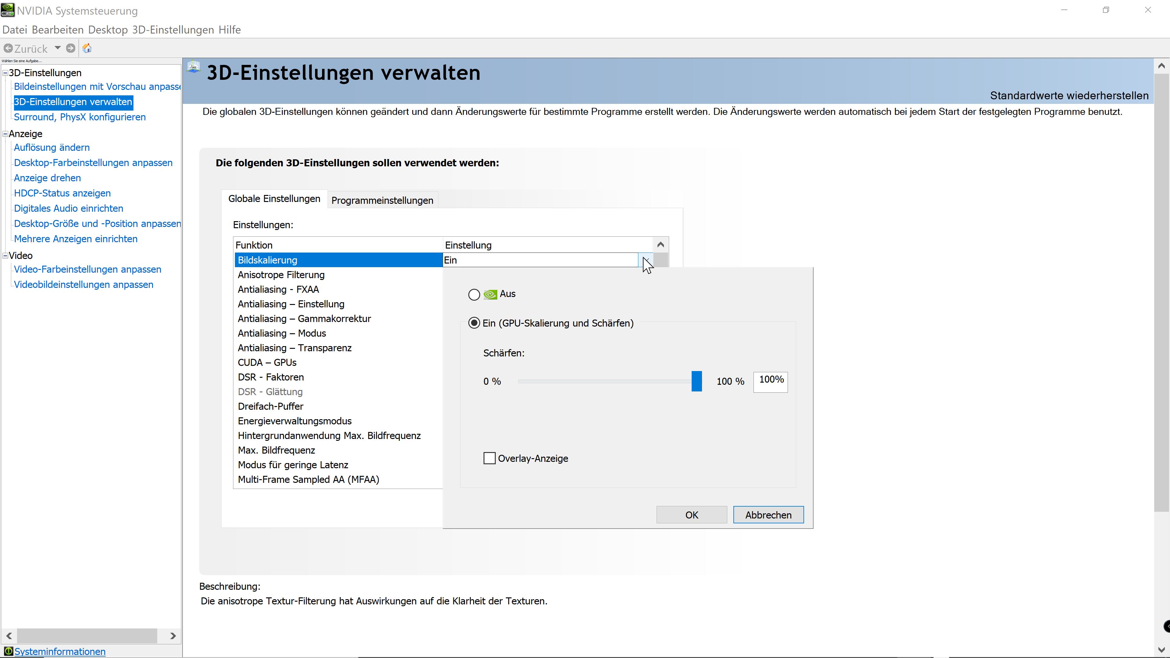

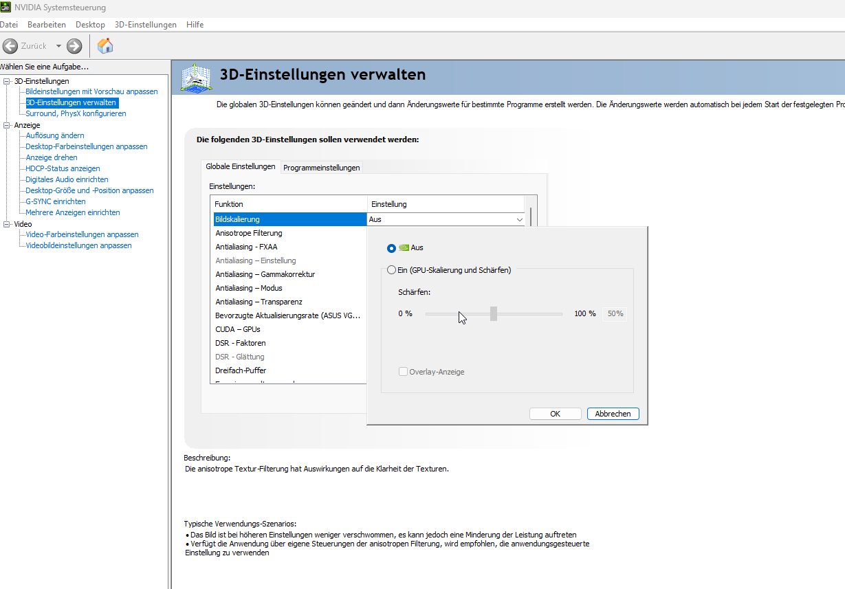

Dancefly schrieb:
guck mal bitte unter Bildskalierung was hast du da eingestellt?
Daran könnte es also liegen?
Reaktionen: Dancefly, wrglsgrft, Dandelion und eine weitere Person
Danke Leute, hab es auf Aus gestellt, Verbesserung 120% :)
