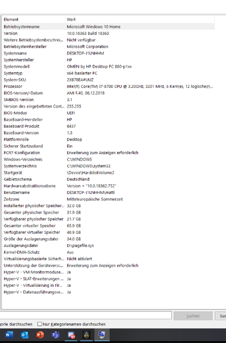

Der PC ist von HP Omen. Der Bildschirm den ich mir später dan gekauft habe und immernoch benutze ist auch von Omen, mein alter Monitor den ich als zweit Monitor benutze ist von Medion. Da ich mich nicht gut auskenne, habe icch einen Screenshot gemacht. Hoffe man kann es erkennen.

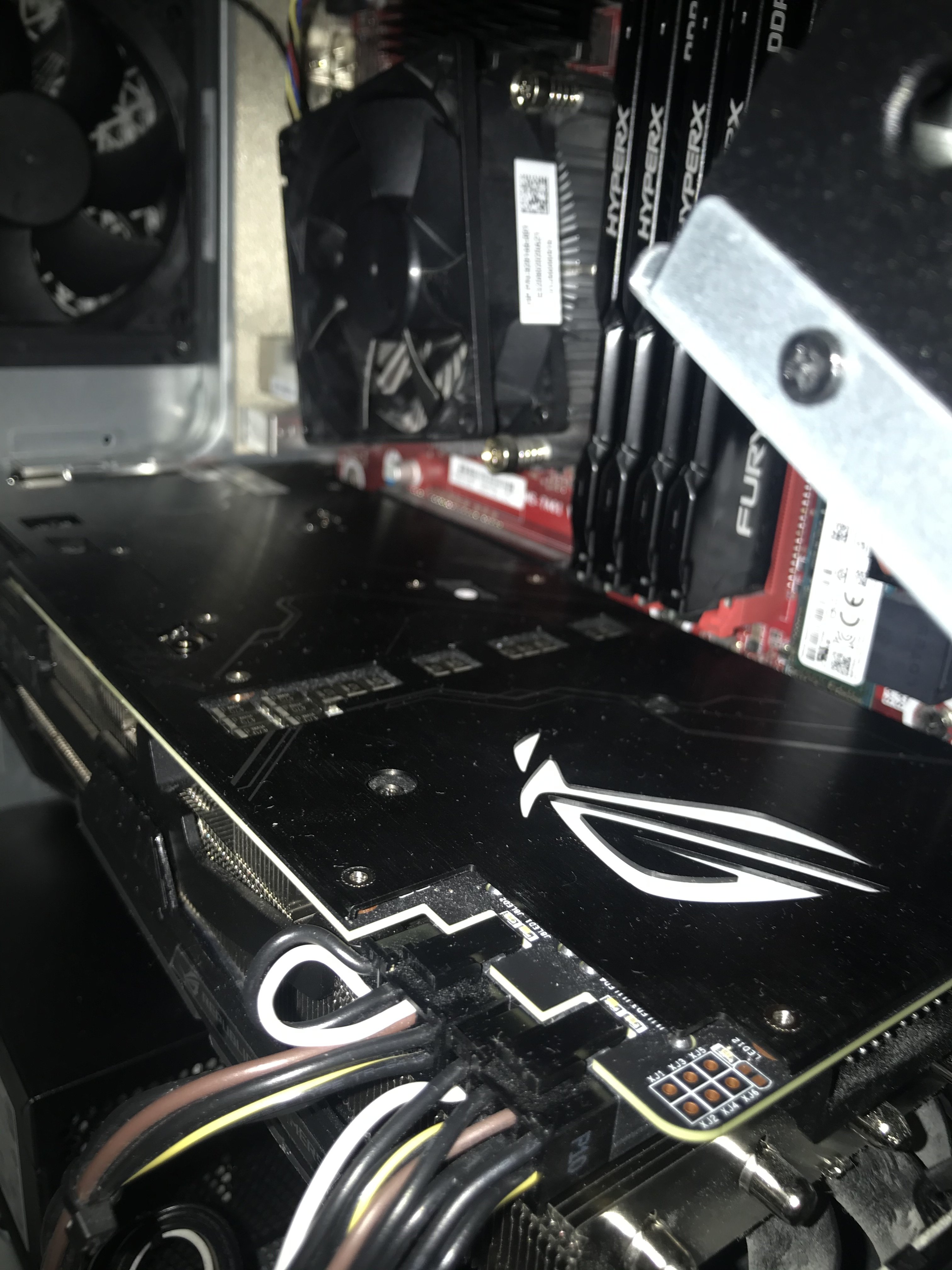

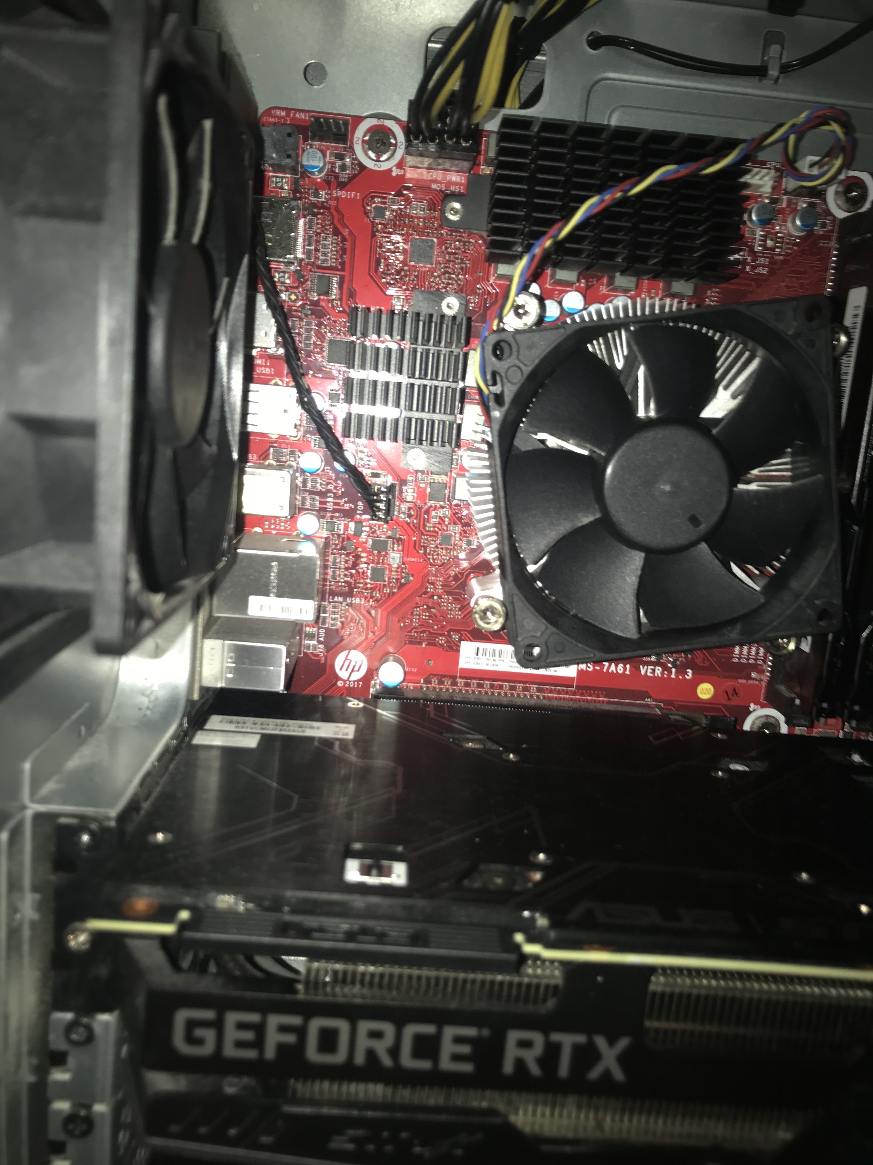

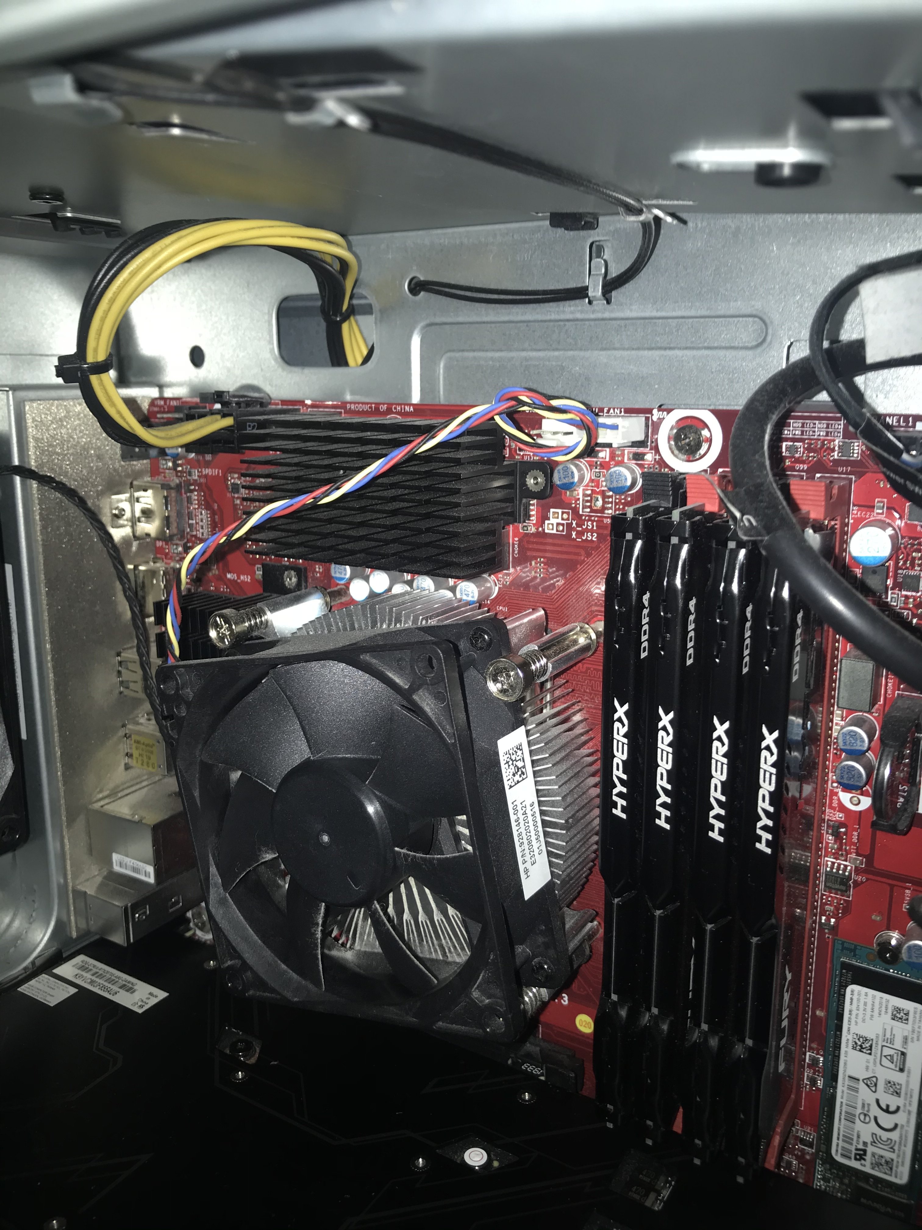

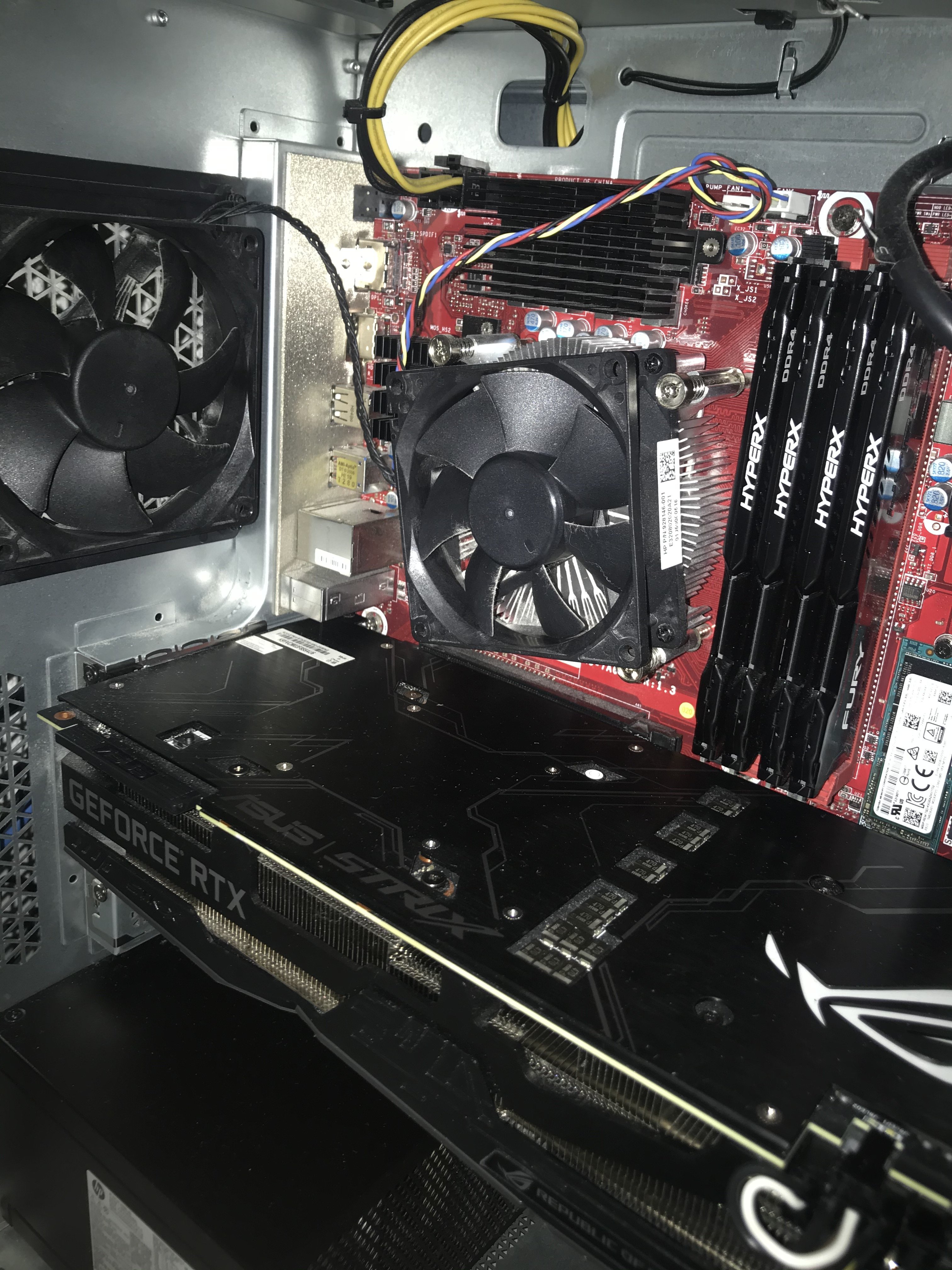

Hier die Bilder. Und danke nochmal an dich und die anderen für die Hilfe. Wen ihr weitere Bilder braucht, einfach sagen.

Glaube, dass deine Grafik schlechter wurde weil due Karte besser wurde. Weil....
weil deine CPU nicht gekühlt werden kann.
Dieser Mini-Kühler bringt nicht die Leistung um die Mehrbelastung abzuführen wodurch die cpu heruntertakten muss und nicht mehr rechtzeitig die Daten zur Grafikkarte liefert.
Mit der alten Karte spielten die einzelnen Komponenten evtl noch gerade so zusammen, aber jetzt reicht die Kühlung bei weitem nicht.
Wir kam HP darauf diesen Müll drin zu verbauen.. tze tze tze
