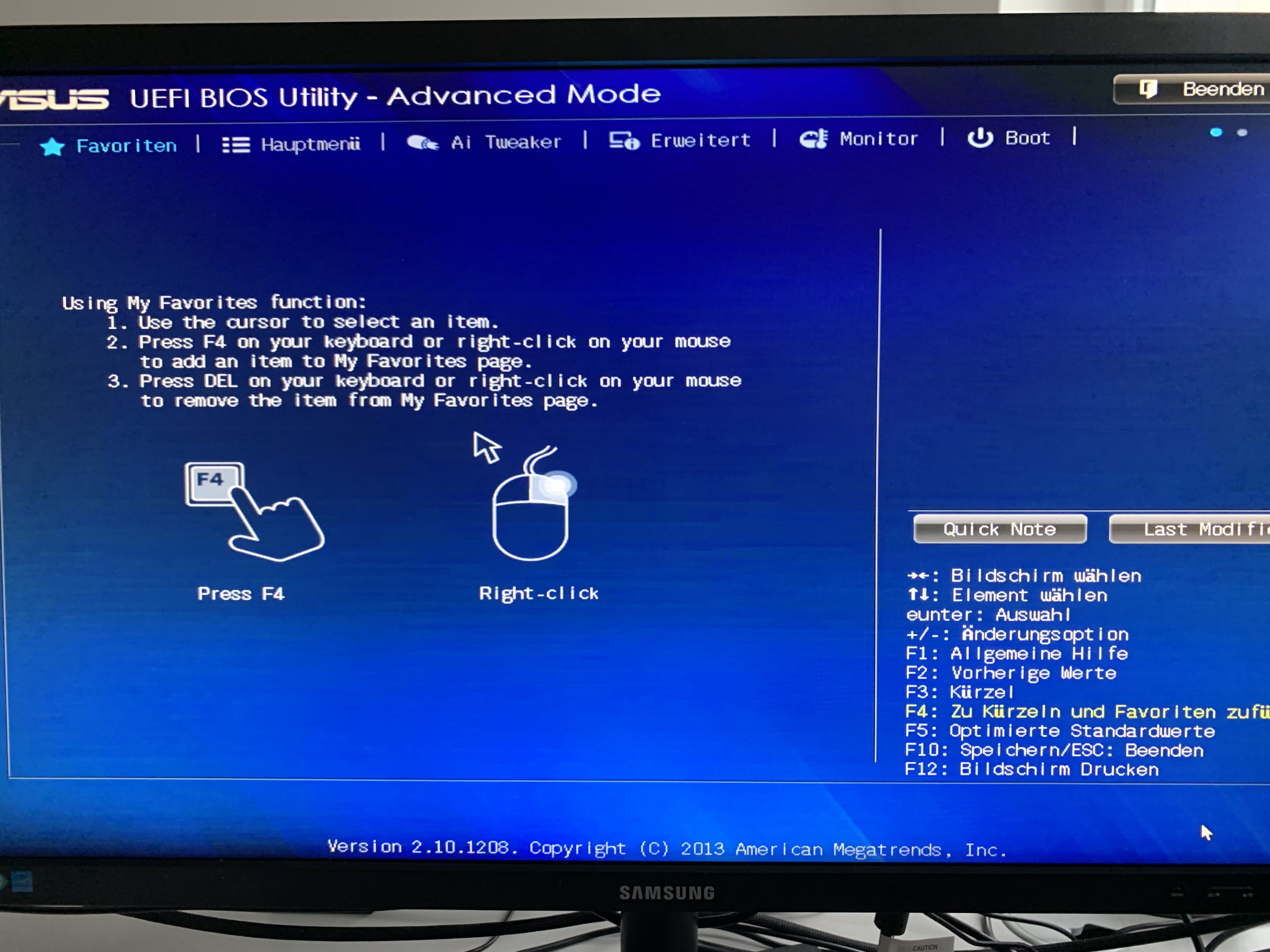

Ich habe die ganze Zeit nach diesem Menüpunkt "Tool" gesucht und nirgendswo eine alternative gefunden. Es war nie meine Absicht eure Zeit zu vergeuden. Sorry.
Hab es jetzt nochmal versucht und man sieht rechts oben im Bild zwei kleine Punkte, wenn man auf den nicht blau leutenden klickt kommt man zu den Tools.
