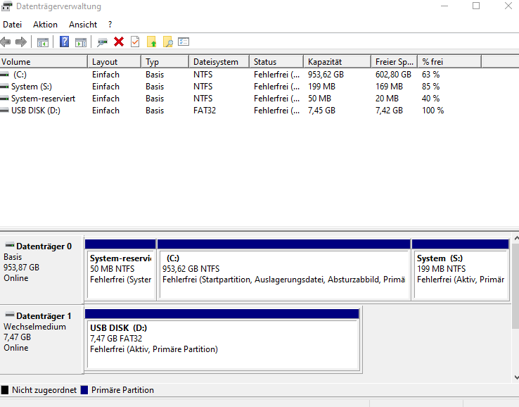

@Baltimore Ok und was bedeutet PE-Modus? Habs jetzt gemacht.
Jetzt sieht es so aus. Ist das jetzt richtig?
Dann booten wir in die Wiederherstelluungsumgebung.
Sonst versauen wir uns die Partitionierung.
Sieht gut aus! Hast du schon neu gebootet?

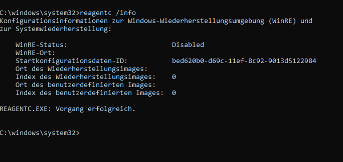

Ist aber nicht so, bin nach dem neustart einfach wieder in Windows gelandet. C:\Windows\System32>reagentc /boottore hab das hier jetzt gemacht und dann stand da Windows RE ist deaktiviert. Also nochmal gemacht.
Hab dann nochmal neugestartet und es kam wieder normal Windows ohne irgendein Fenster.
REAGENTC.EXE: Startkonfigurationsdaten können nicht aktualisiert werden. WinRe ist wieder disabled.
So ist es jetzt. Hab jetzt den ersten Command ausprobiert und diesmal stand da REAGENTC.EXE: Vorgang erfolgreich. Jetzt ist es wieder enabled.
