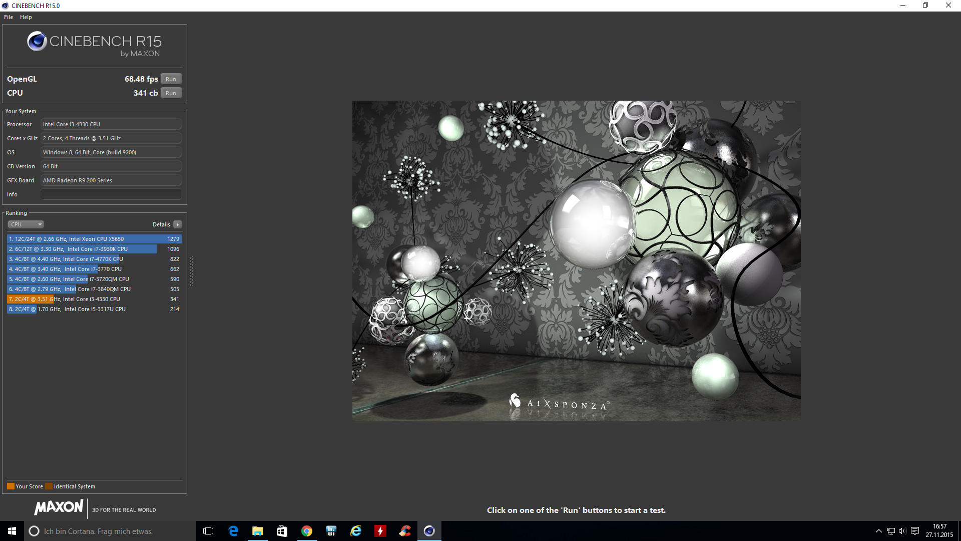

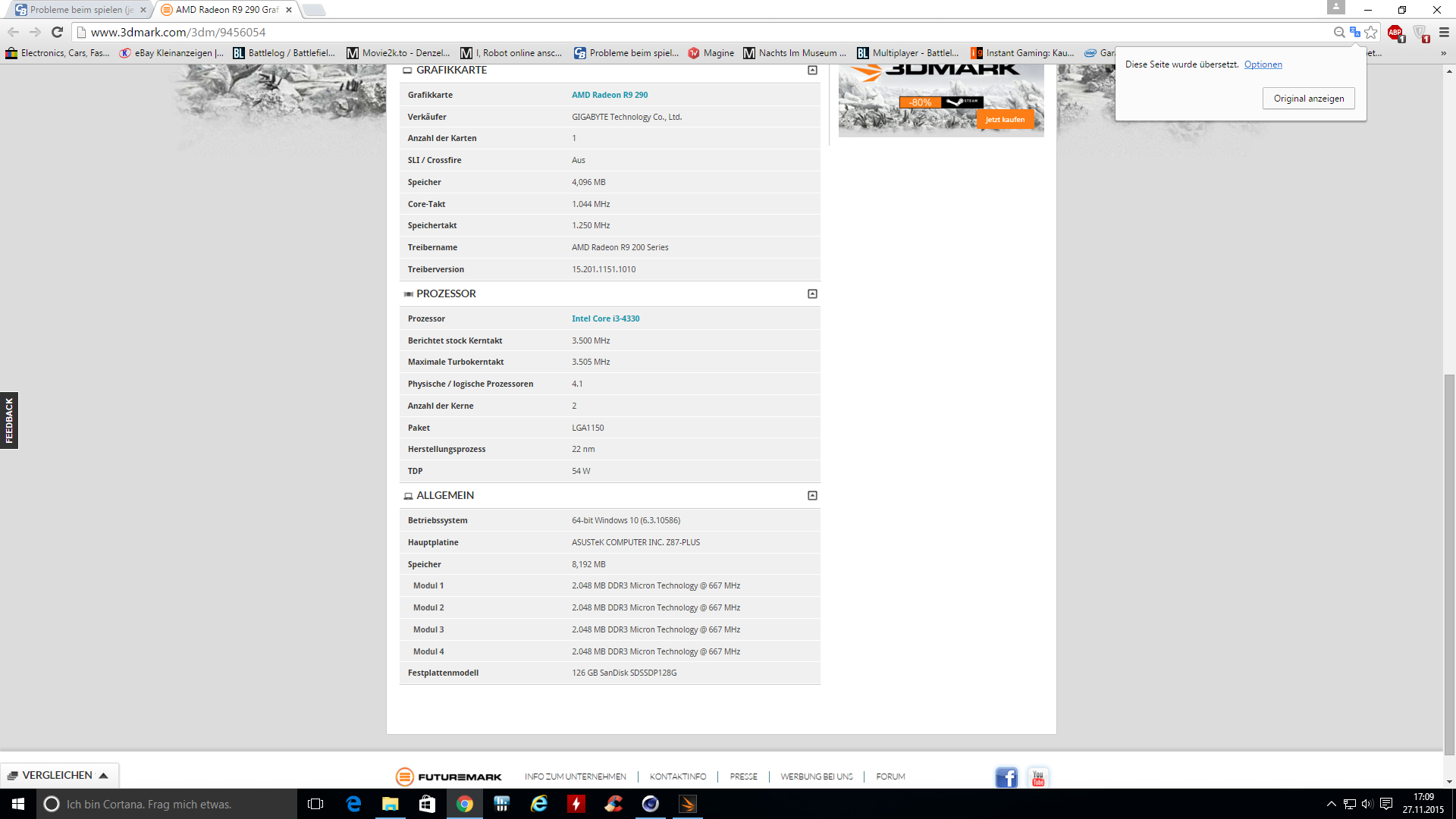

hier die benchmarks

Also die Ergebnisse sind ok mit dem I3 , du hättest aber wensentlich mehr punkte mit dem I5 gehabt , ganz klar solltest du mal wenn du schon eine R9 290 hast auch ein CPU Upgrade durchführen in Zukunft.

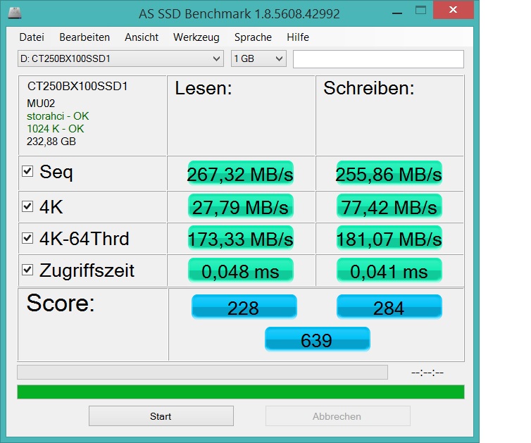

er hat genau das gleiche empfinden wie ich, das spiel ist im moment auf einer hdd installiert aber das ist auf der ssd genausowo ich es auf der ssd hatte, bei meinem alten board war es genauso und ich denke mal das es nicht am sata anschluss liegt. hier ist der test von aida64: http://abload.de/img/unbenannt64aidal3uzu.png
und hier der auslesewert der ssd : http://abload.de/img/unbenanntssdc8aci.png

Also die SSD Werte besonders die 4K /4K 64-Thrd Werte sind sehr schlecht , das liegt aber an der SSD Selber , da ich bei Google genau die Selben Ergebnisse in Bildern vor finde.
Falls das bei jemandem der diese Sandisk SSD hat anders sein sollte , bitte melden , vlt lässt sich da ja was fixxen.
Hier mal Benchmarks einer Crucial BX100 mit 250GB kostet etwa 80€.
Konnte nur mit SATA 300 Testen da mein Asus P8 H61-MX USB3 leider kein SATA 600 hat.
Nur ob das jetzt mit deinem Haupt Problem etwas zu tun hat glaube ich nicht , da du ja auch von der HDD diese probleme hast.
Nur diese Werte im 4K Bereicht gerade da wo SSD's ihre Stärken richtig aus nutzen können , liegen die 4K Werte diesser SSD etwas über einem besseren Festplatten niveau , wie sich das jetzt auf der Boot Perf. aus wirkt kann ich nicht beurteilen , da ich noch keine San Disk SSD getestet habe , dazu müsstest du mal die Start Zeit ab dem Blauen Windows Logo oder wenn du eine UEFI Install gemacht hast ab dem wo der Windows Kringel zu sehen ist die Zeit Messen.
Die Zugriffs Zeiten sind noch ok , aber im Vergleich zur BX100 oder anderer SSD's nicht so top , sicher kann die Perf. auch etwas abfallen wenn die SSD's etwas voller werden , aber niemals in dem Bereich von unter 200 Punkten im AS SSD Benchmark.
Ob du mal dämnächst eine Bessere SSD kaufst , ist deine Entscheidung.
Teste mal in Aida64 die Speicher Perf. nochmal unter Benchmark in der Spalte Links dort wird dir dann kein Trial bei allen weren mehr angezeigt.

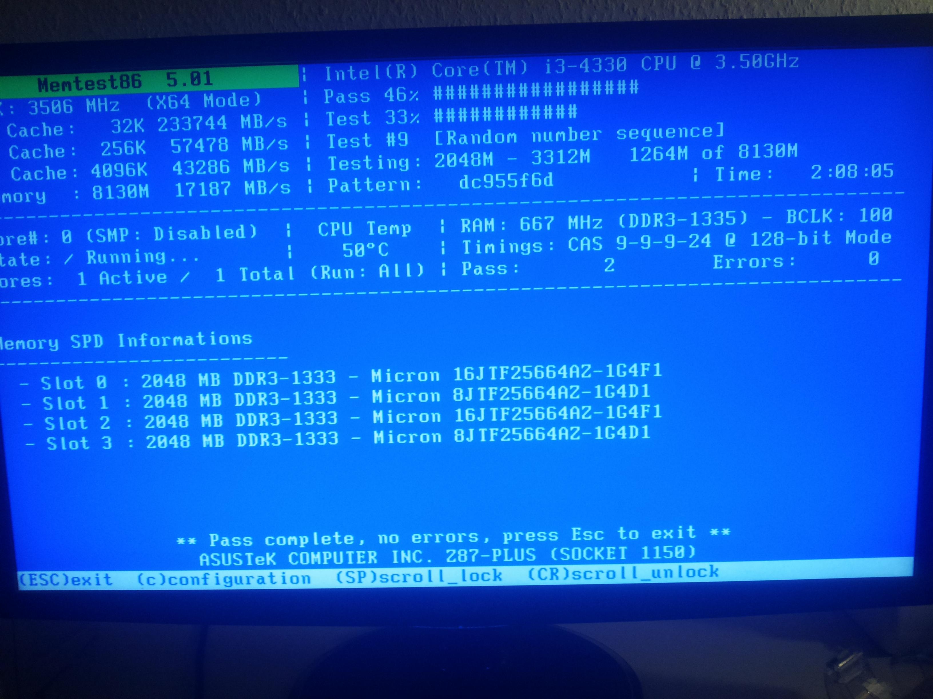

ich habe memtest86 Version 6.2.0 benutzt, ich habe jetzt mal wieder win 7 installiert mal gucken was sich da machen lässt. die anderen programme und benchmarktests werde ich später noch mal installieren, ich bin auch nicht wirklich zufrieden mit win 10, das mit der vollständigen hardware werde ich später nachholen.

lade dir mal den Originalen Memtest runter und teste mal damit

Ok Memtest schaut ja schonmal gut aus , aber ich glaube du überliest das immer mit dem Onboard/Soundkarte Deaktivieren ^^ , wenn ich dir oder jemand anders helfen soll , dann musst du auch bestimmte dinge ausführen , am sonnsten hat das ganze wenig sinn.
