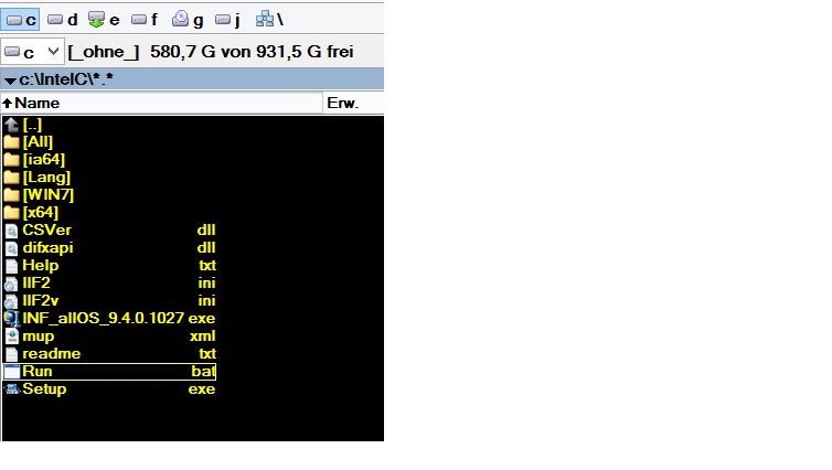

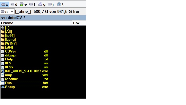

Kopiere bitte diese run.bat Datei dort hin wo du die install Daten entpackst , dann werden auch wirklich alle Treiber Installiert
http://www61.zippyshare.com/v/u2Ngkjop/file.html
Keine Sorge es wird nur ein Befehl an der Setup.exe angefügt , kannst dir die Datei auch in einem Text Editor ansehen.
Zum Schluss soll das Ganze dann so aussehen:
Du musst eine Eingabeauforderung als Admin ausführen und dann zum Install Verz. navigieren , und dann die run.bat ausführen
der intel chipsatztreiber ist älter als meiner, soll ich es trotzdem machen? soll ich diese run datei als admin ausführen oder wie? du musst mir das genauer erklären.
