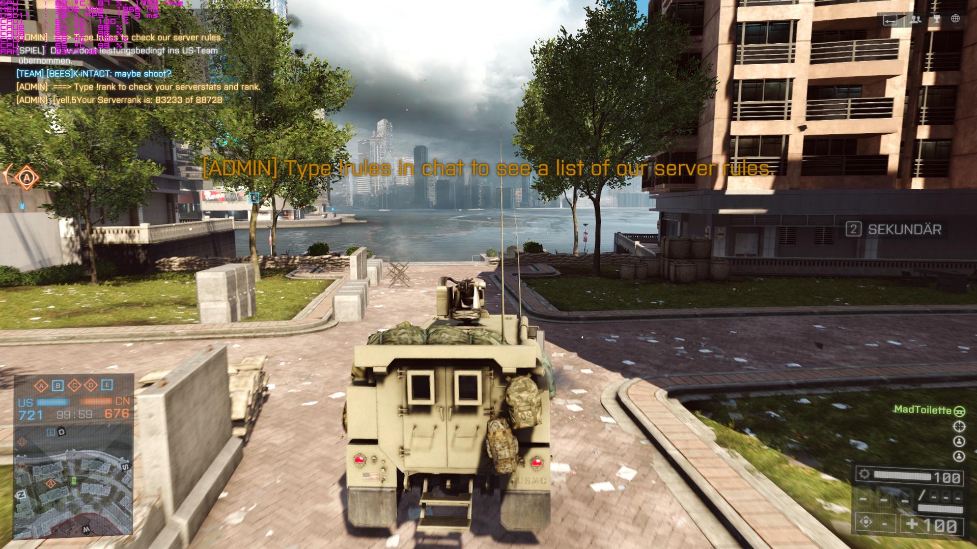

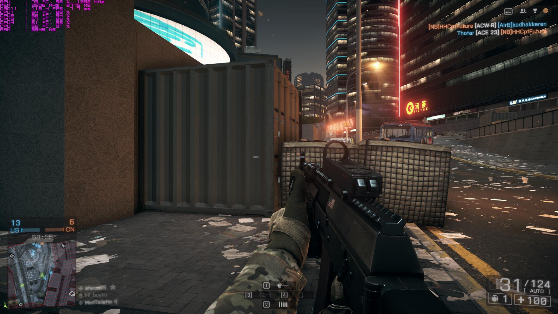

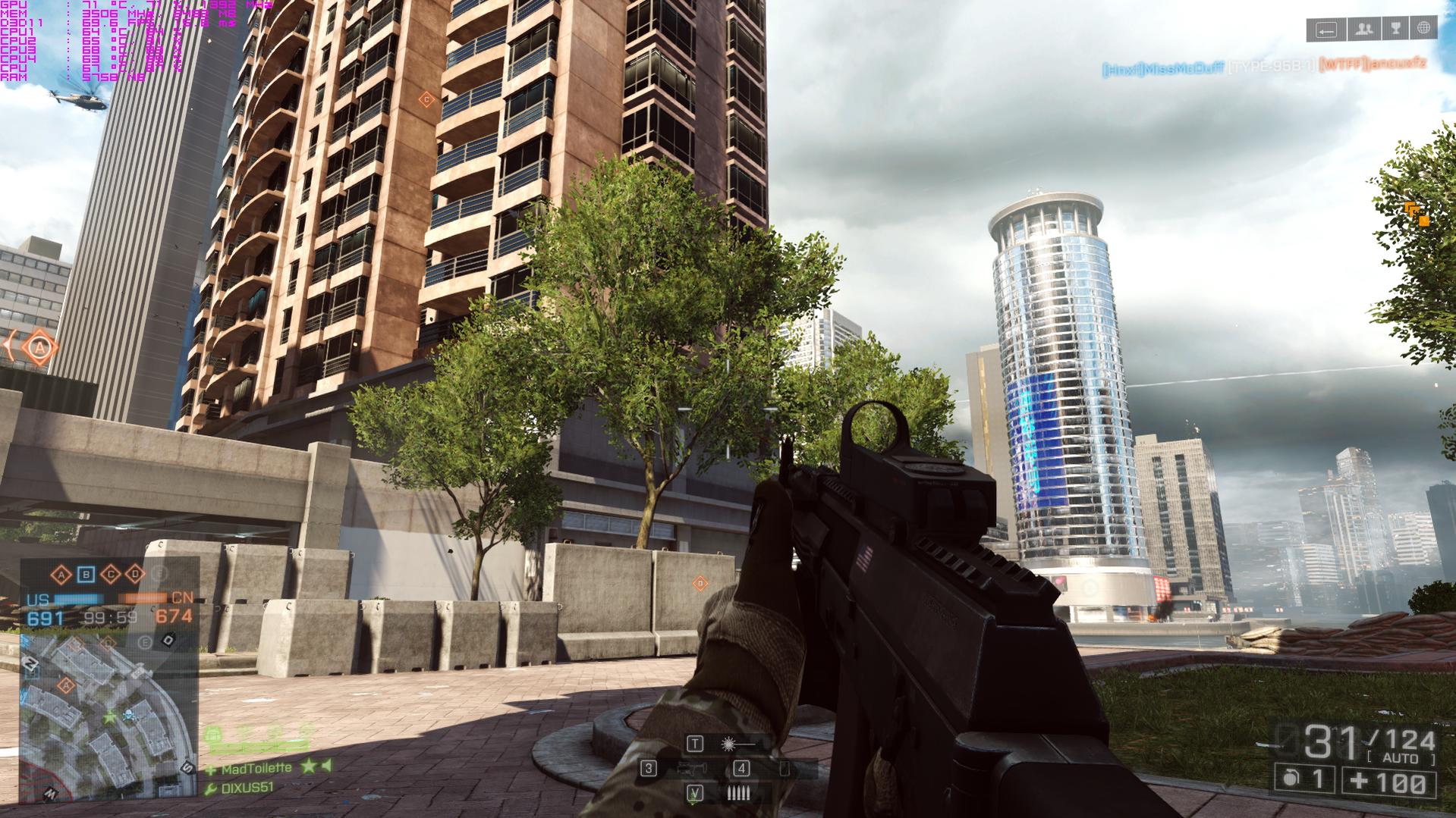

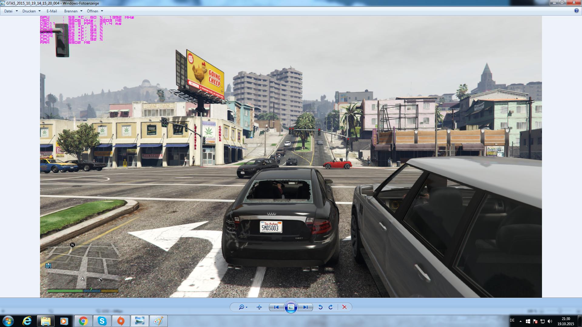

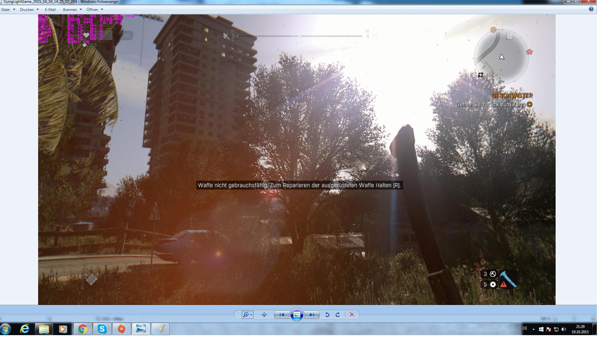

Bei GTA V Grafikeinstellungen hoch bei Dying Light mittel (über GeForce Experience)...trotz dauerhaften 30-45 u. 60+ frames mittelmäßige bis starke Ruckler. BF4 Multiplayer auf Ultra Settings läuft 90% stabil...

Finde deine CPU Temperaturen schon etwas hoch, du kommst ja schon auf die 69 Grad.
Bei 75 Grad könnte es passieren dass deine CPU herunter Taktet damit die Temperatur nicht weiter ansteigen kann, dann könnte es ggf. zu Ruckler kommen.
Lass daher mal deine Spiele länger laufen und nutze das Tool HWMonitor im Hintergrund, da dieses Tool die max. erreichte Temperaturen auch mit aufzeichnet. GGf. auch mal den Kühlkörper reinigen und neue WPL auf die CPU geben.
Falls du irgendwann doch Übertakten möchtest, wäre ein besserer CPU-Kühler angebracht.
Hast du den Original Kühler von Intel drauf?
