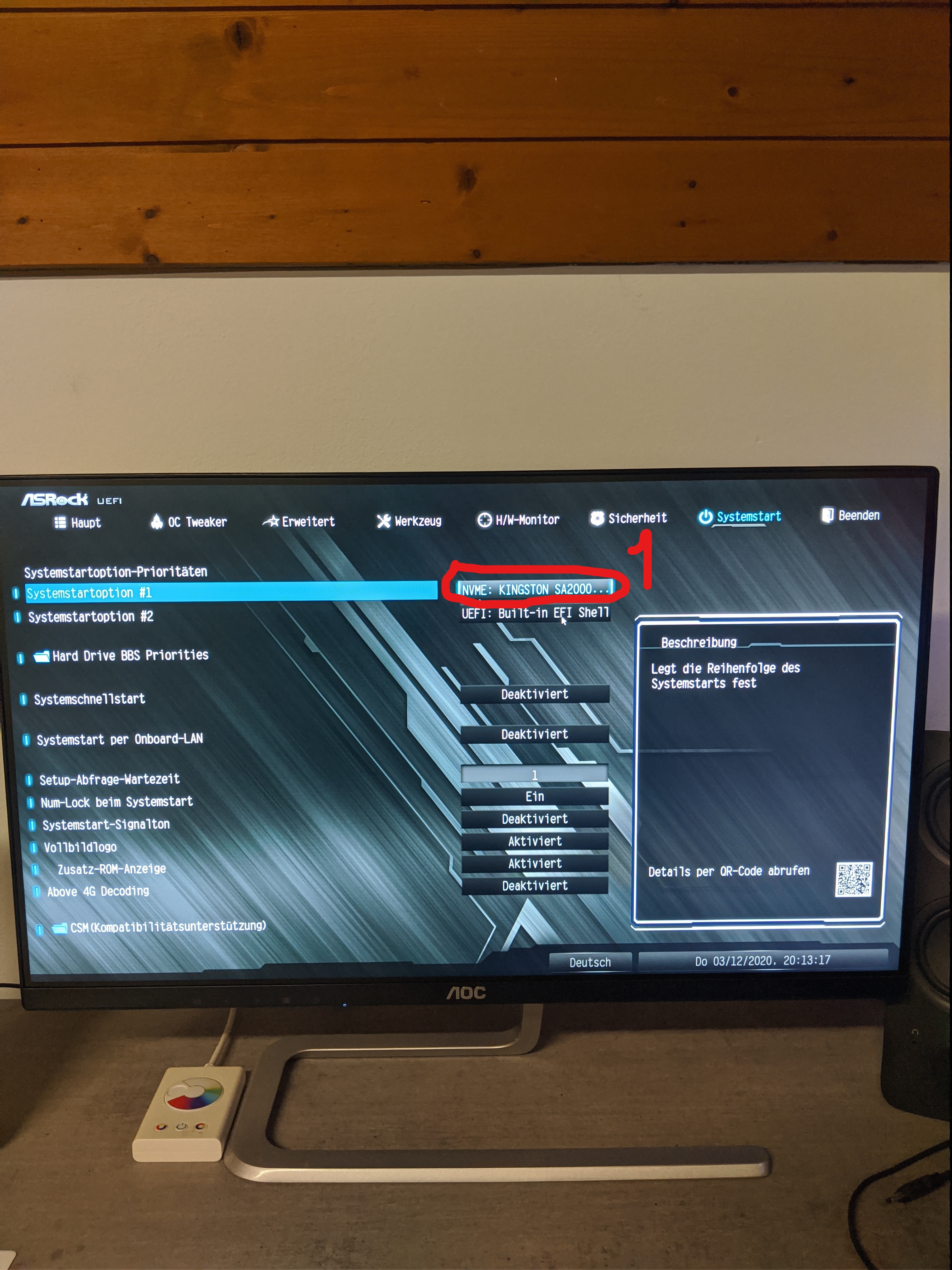

Ich habe ein Problem nämlich erscheint seit kurzem jedes Mal, wenn ich versuche meinen Pc zu starten die Meldung: "Reboot and Select proper Boot device or Insert Boot Media in selected Boot device and press a key"
Ich kann mir nicht erklären wieso diese Meldung erscheint, da mein Pc noch ziemlich neu ist (ca. ein halbes Jahr). Wenn ich beim Booten ins BIOS gehe, dann werden auch meine zwei SSDs angezeigt. Die SSD auf welcher Windows 10 installiert ist habe ich im Bild mit einer 1 markiert. Ich habe auch überprüft ob mit den Kabeln und co. alles in Ordnung ist und es scheint alles i.O.
[IMG]https://www.computerbase.de/forum/attachments/inkedimg_20200312_201312_li-jpg.887492/?hash=e57240952095cab9e99b0155fedf4a8e[/IMG]
Hast du dort auch die Möglichkeit, den "Windows Boot Manager" auszuwählen an erster Stelle,
dann tu das mal.
Fast Boot ist auch deaktiviert, ist bei ASRock in der Regel mit CSM verknüpft,
somit wirts wohl keine "reine Windows 10 UEFI Installation sein" bei dir, sondern "UEFI mit CSM".
Oder evtl. sogar eine "BIOS/Legacy MBR Installation" - dann gibt es den "Windows Boot Manager"
wiederum nicht.
