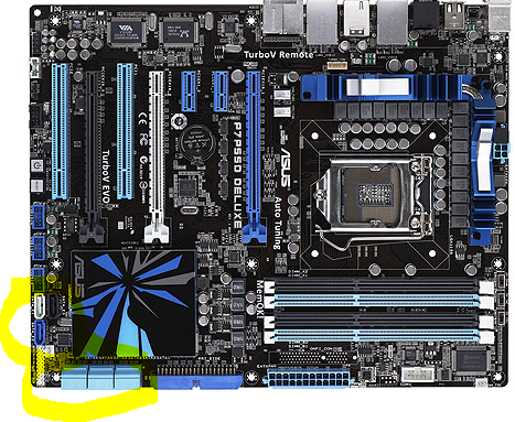

Mit Controller meine ich, ob die Festplatte an einem Intel, Marvell, JMicron, etc angeshlossen ist. Die Controllereinstellung AHCI/IDE würde sich je nach dem an einer anderen Stelle im Bios wiederfinden (onboard Devices).
Gib einfach bescheid, wie dein Motherboard heist, und wo die Festplatte am Motherboard angeschlossen ist (Farbe des Controllers).
Bsp.: Ports.PNG
