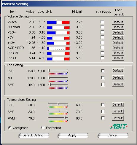

Everrest und auch das Bios sagen mir 4,76!
Also wohl keine Fehler!
Zur 3.3 Leitung
Bei Everrest wird die gar nicht angezeigt oder falsch!
Das einzigste was da stimmen könnte ist
VBAT batterie schwank wie sau zwischen 2.9 und 3.05

ja dein nt ist schuld, weil egal wie hoch die spannung im bios einstellst(cpu,nb), die spannung wird immer unter last zusammen brechen, was ja einen bluescreen und absturz zur folgen hat

bei mir geht´s nicht, aber 2500Mhz@12,5x200 bei 39°, ist ein guter wert für mich
