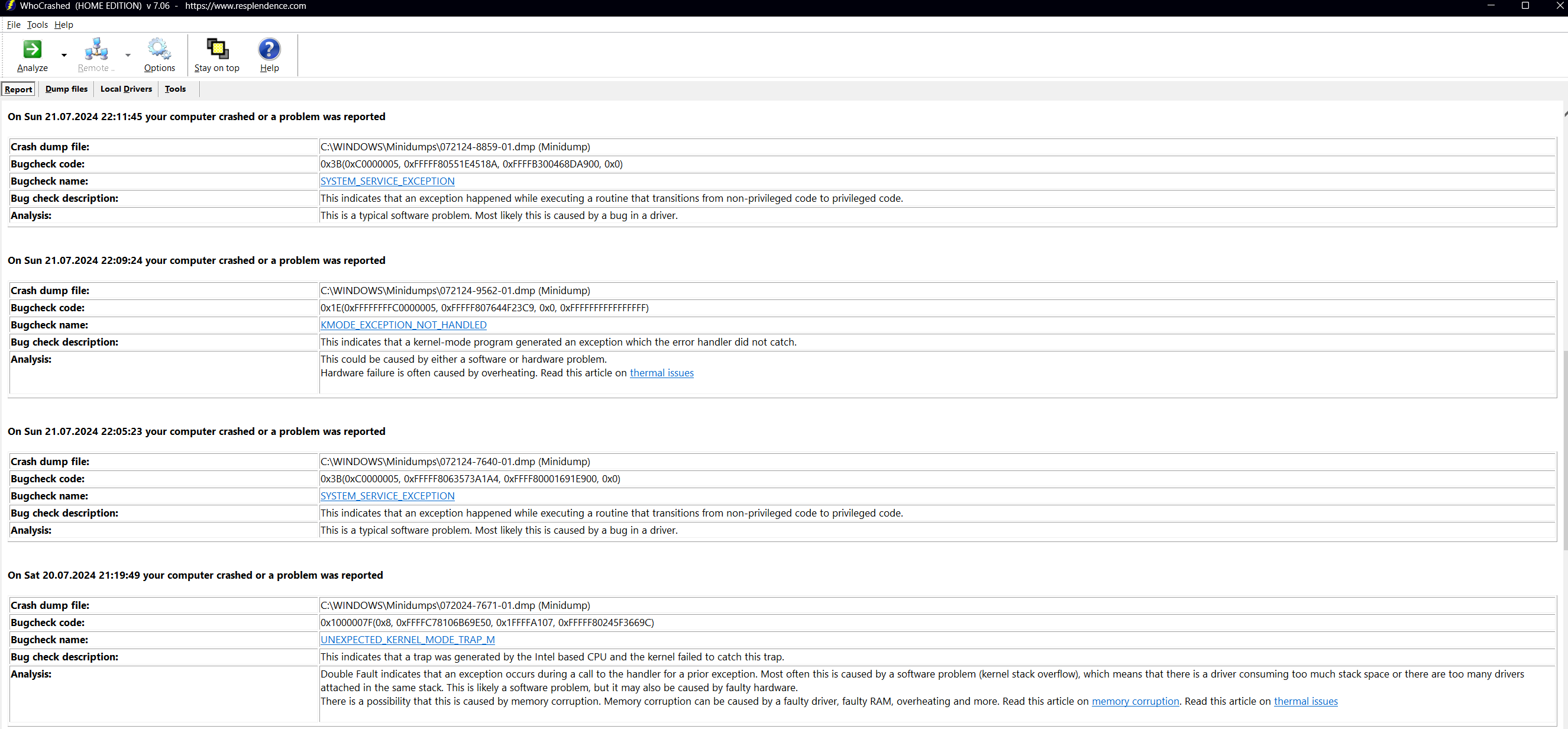

Hier mal ein Bild der DMP Dateien
Habe jegliches OC aus dem Bios entfernt, leider besteht das Problem immer noch. Momentan Code B1, hat sonst jemand eine Idee?
