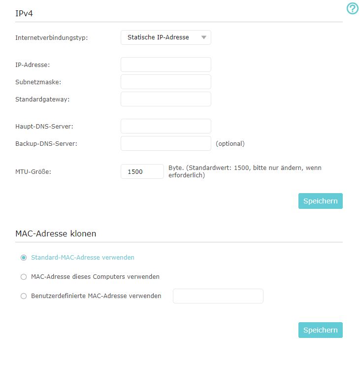

Mit der statischen IP stehe ich leider noch etwas auf dem Schlauch und habe zudem Sorge alles zu zerschießen.
Folgende Informationen müsste ich eingeben:
Wie genau bzw. woher könnte ich die Daten ziehen, die ich hierzu benötige?

die W-Lan Verbindung steht ja. Viel mehr geht es mir um das Problem, dass der PC, welcher via Kabel an der Bridge angeschlossen ist in unregelmäßigen Abständen die Internetverbindung hat. Die Netzwerkverbindung ist intakt. Der PC hat auch eine feste IP, sprich immer die 192.168.0.80. Ins Internet komme ich erst wieder, wenn ich a) den Archer oder b) den PC reboote.
Ich frage mich, ob die Einstellungen unter dem Reiter „Internet“ in der Bridge noch von dynamisch auf statisch gestellt werden müssen und falls ja, wie genau bzw. welche Daten dort eingetragen in die Masken (siehe Screenshot weiter oben) werden müssen, damit die Internetverbindung neben der Netzverbindung dauerhaft aktiv bleibt?
