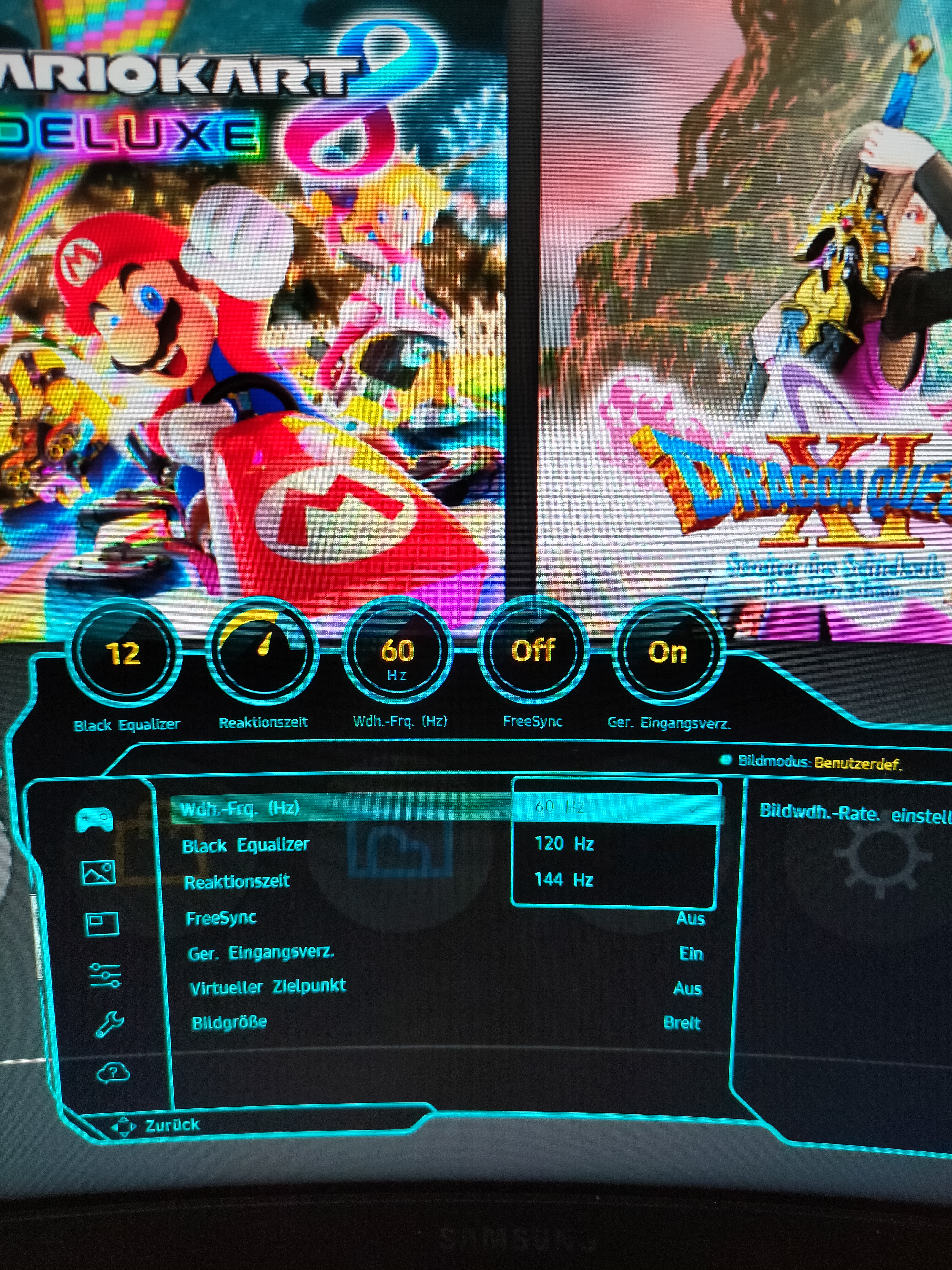

Ich weiß, dass die Switch nur Signale via 60 hz signalisieren kann. Jedoch kann ich trotzdem bei meinem Monitor 144 hz anwählen, was zwar zu einem "flüssigeren" Bild führt allerdings in der Form einer Seifenoper. Das sieht extrem unnatürlich aus und der Inputlag steigt MASSIVST an. Kommt dass daher, dass zwei unterschiedliche Signale ausgegeben werden? Einmal 144 hz und einmal 60 hz? Wenn ich dann wieder auf 60 umstelle, läuft alles wieder langsamer aber ohne merkbaren Inputlag. Und wieso kann ich keine 240 hz anwählen, wenn 144hz auch nicht unterstützt werden? Ist ein HDMI 2.0 Anschluss, also sollte das locker reichen für 1080 p@ 240 hz.

Da haste. :D Aber ich frag mich wieso ich keine 240 hz auswaehlen kann.
Wenn es eine Zwischenbildberechnung ist, dann ist die Hardware vielleicht zu langsam, um das auch für 240 Hz zu schaffen. Zudem würde das deinen Inputlag nochmal deutlich weiter verschlechtern.
Das wäre ja mal etwas neues, dass ein PC-Monitor Motion Smoothing besitzt. Hab aufs schnelle googlen aber auch nicht herausgefunden ob der G7 Odyssey dafür einen speziellen Chip besitzt, wird auch nirgendwo angepriesen. Hört sich aber laut Beschreibung eindeutig nach Motion Smoothing/Zwischenbildberechnung an.
Sprich, eigentlich kommen am Monitor 60Hz an, aber er fügt Zwischenbilder ein, und gibt dann z.B. 120 FPS mit 120Hz und Input Lag wieder.
