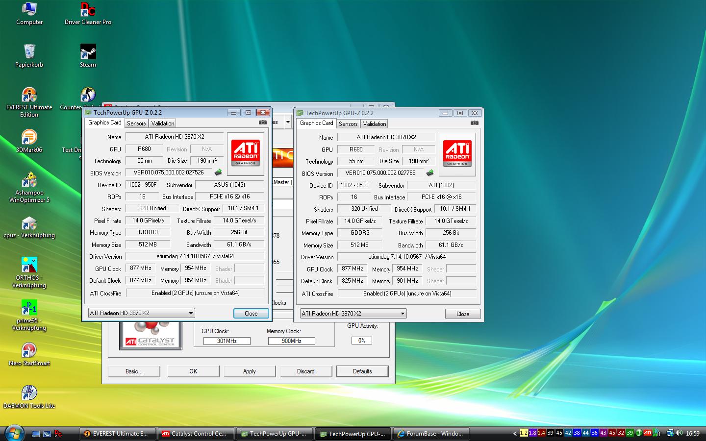

Ja, das wollte ich grade schreiben. Irgendwas stimmt da nicht. Ich habe komplett verschiedene Taktraten bei der Karte, die GPUz ausliest. Hier ist mal ein Screen. Das eigenartige daran ist, das der eine Chip ein Asus und der ander Chip eine Saphire ist. Dabei sollten alle beide eine Saphire sein. Erstens war dies in der Auktion so beschrieben und zweitens geht doch sowas gar nicht? Anscheinend hat der Ebay-Händler doppelt scheisse gebaut. Erst war die Karte am GPU2VRM viel zu heiss. Das habe ich wieder richten können mit eine Montage-Anleitung für den Wasserkühler der orginal schon drauf war.
Das kann ja dann gar nicht richtig laufen, oder? Wenn da zwei verschiedene Graka-Biosse auf gespielt sind.
gruss

Der linke GPUz Bildschirm zeigt mir an das der eine chip mit einem Asusbios (1043) und der andere Chip hat ein ATI (1002) Bios installiert! Schau bitte nochmal genau nach, besonders die Default-Werte sind hier wichtig. Die Taktrate habe ich selber über CCC angepasst. Daher ist auf dem Screen jetzt kein Unterschied zusehn!
