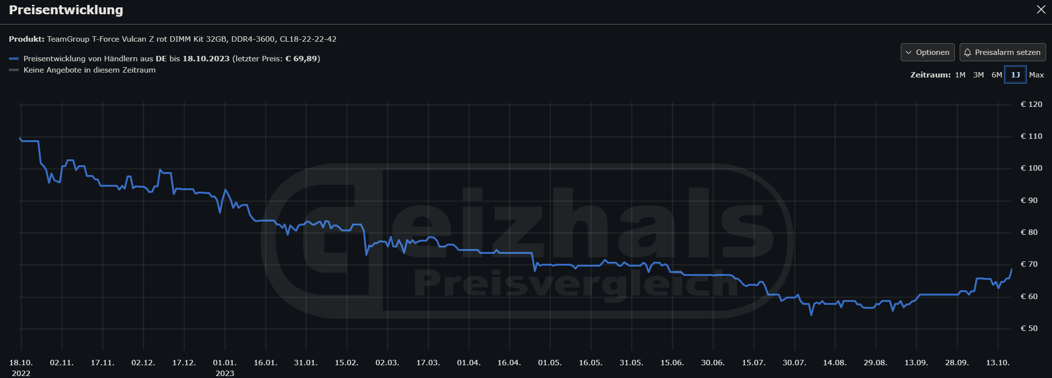

Tut mir leid dich zu enttäuschen, aber der Schweinezyklus beim RAM hat das untere Ende erreicht und ist jetzt wieder auf dem Weg nach oben. Die Lager der Hersteller sind voll und sie fahren die Produktion herunter. Nächstes Jahr werden diverse Module mit hoher Wahrscheinlichkeit teurer sein als dieses.
Außerdem neigt sich DDR4 seinem Ende entgegen. Ist fraglich ob man nächstes Jahr noch so günstig wegkommt. Deswegen habe ich gekauft als die Preise anfingen anzuziehen.

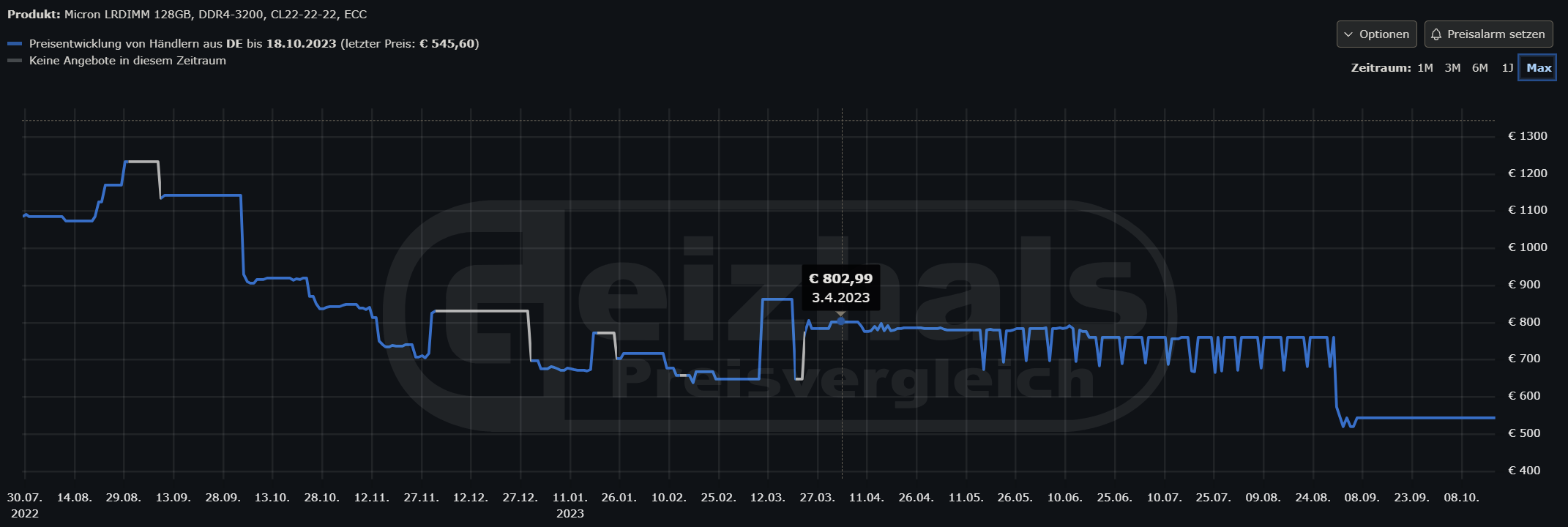

Ich habe zwar keine Kristallkugel, aber wenn ich mir die Preisverläufe beider Riegel ansehe, lässt sich eine Prognose abgeben:
Ich würde sagen, vom B3R werden die Restbestände abverkauft bis er dann nicht mehr zu bekommen ist.
B3R war über längere Zeit auch teurer als der R, somit hat sich R besser verkauft, da günstiger. Beim R werden die Preise auf jeden Fall steigen.
