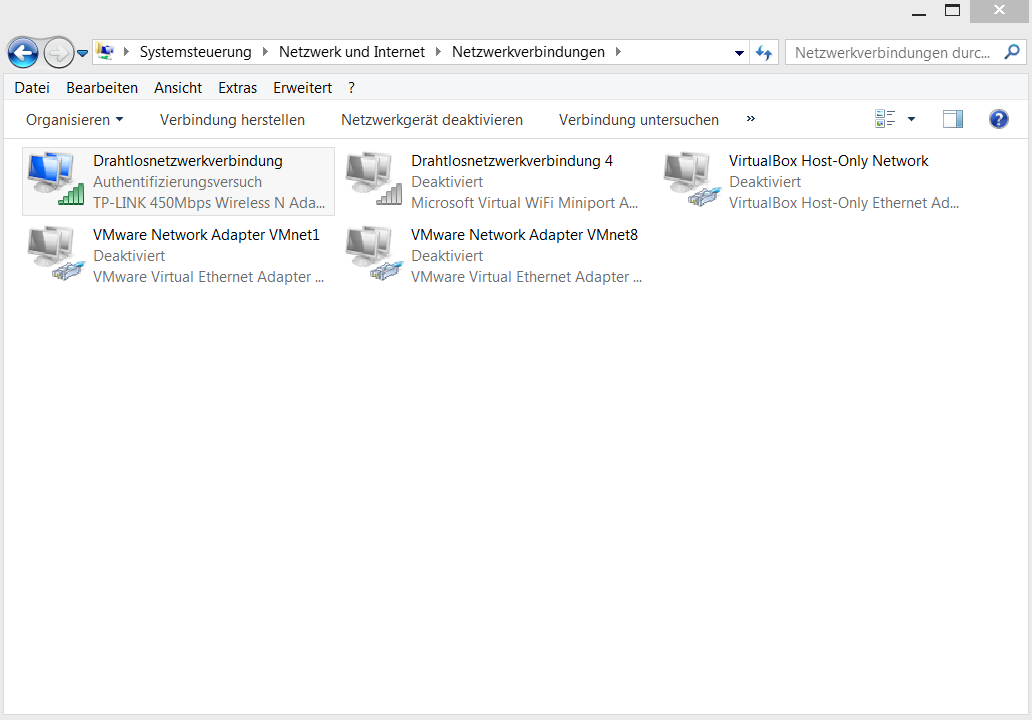

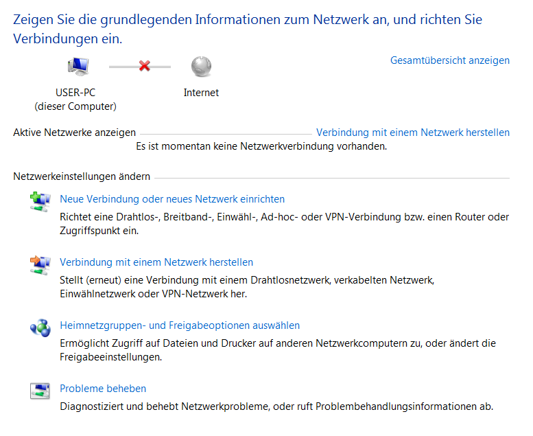

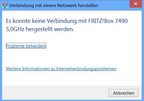

mein 5,0 GHz Wlan verbindet sich nicht automatisch.
Ich muss die Verbindung jedesmal mehrfach manuell herstellen, bis ich ins Internet komme.
Bei der 2,4 GHz-Verbindung habe ich keine Probleme.
Hat jemand von euch eine Idee, woran das liegen kann?
Ich habe eine Fritzbox 7490
Netzwerkadapter: TP-Link WDN4800
Betriebssystem: Windows 7 64Bit

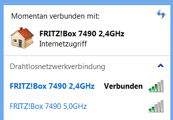

glaub das hat er gemacht oder? weil bei dem screenshot die ssid Fritz!Box 7490 5,0Ghz heißt...
@ Chrigu das mit den verschiedenen SSID´s hab ich so in der Fritzbox bereits konfiguriert.
FRITZ!Box 7490 2,4GHz und FRITZ!Box 7490 5,0GHz

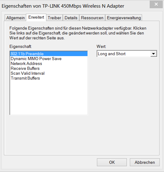

Wo kann ich das in den Einstellungen des Wlan-Adapters ändern, dass 5GHz bevorzugt werden?
handbuch seite 17.. das meine ich http://www.tp-link.com.de/resources/document/TL-WDN4800_V1_UG.pdf
und wie ich sehe hast du mit 2.4 drei von fünf striche und mit 5ghz nur 2.. wie ich vermute, durch wände ist 2.4 besser...

also die einstellung findest du im gerätemanager unter den einstellungen deiner lan-karte... genau kann ich es dir erst sagen wenn ich zuhause bin, da ich es nicht auswendig weiß.

also.... hier meine screenshots.... Anhang anzeigen 427893Anhang anzeigen 427894Anhang anzeigen 427895Anhang anzeigen 427896
wie du im ersten screenshot siehst, hab ich zusätzlich die Wlan-Koexistenz ausgeschaltet, da dies meine Bandbreite erheblich einschränkt.... verbindungsqualität ist bei mir trotzdem 1A

Bei meinem Wlan-Adapter habe ich gar nicht soviele Einstellmöglichkeiten.
