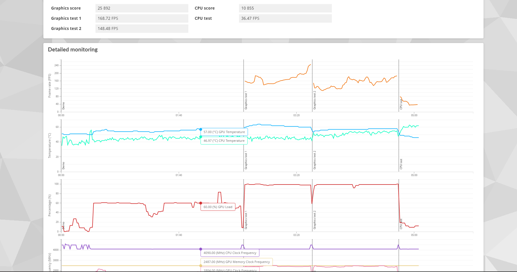

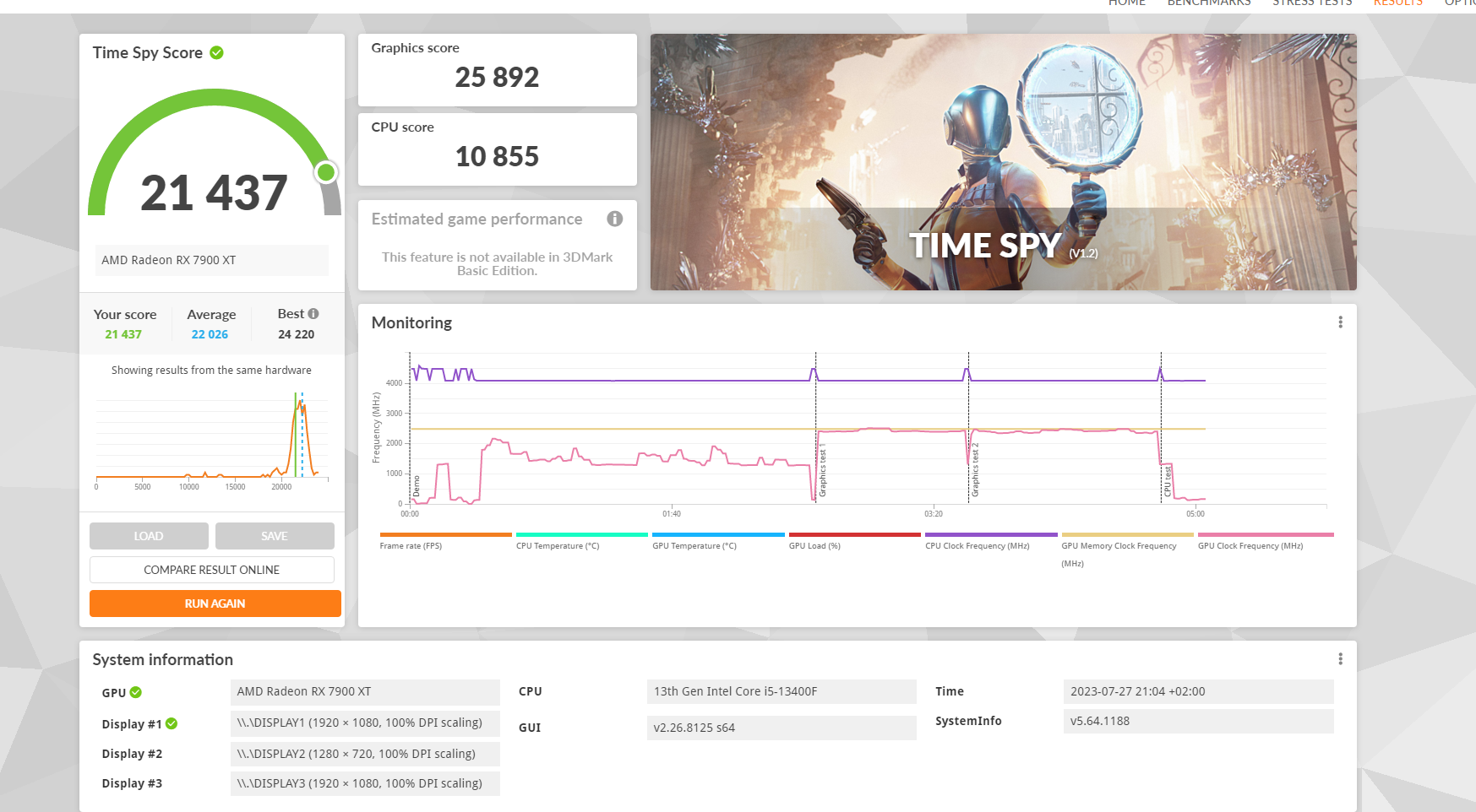

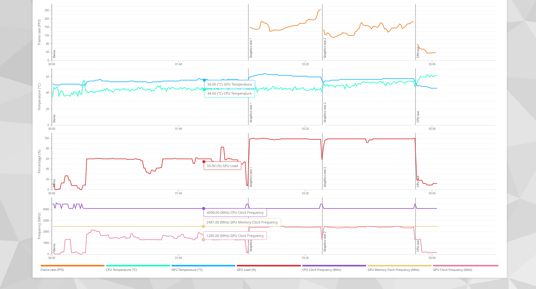

Gerne auch mal 3D Mark laufen lassen und das Ergebnis hier posten.

Das 3D Mark sieht in meinen Augen jetzt erstmal okay aus. GPU und CPU Werte aind in Ordnung.
