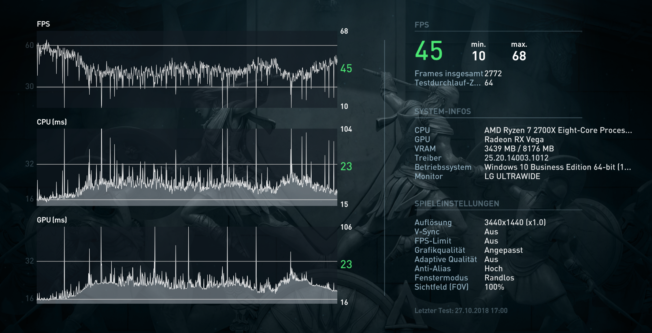

Das könnte durchaus nicht der Fall sein...muss ich noch mal explizit drauf achten. Ich finde immer mal wieder widersprüchliche Aussagen über die FS Range. Werds mal bei anderen Spielen testen oder die Settings runter schrauben um auch definitiv da anzukommen. Und mit ein wenig Glück kann ich die FSR ja auch manuell soweit runterschrauben, dass LFC aktiv wird...mal sehen :D Ich weiß zwar, dass der LG 34CB88-B nicht der beste FS Monitor mit der krassesten Range ist, aber ich dachte zumindest, dass in den Bereichen wo ich gestern gespielt hab es schon triggert. Aber egal, ich schau nochmal wie weit ich komme. Danke erstmal für die Rückmeldung!
Könnte an der schlechten Range des Monitors liegen. Für LFC muss das Maximum der Freesync Range das 2.5 fache des Minimums sein. Das heißt damit LFC z.B. mit einem 75hz Panel funktionert muss die Freesync Range bei mindestesns 30-75 liegen. Wenn das nicht der Fall ist, hat man unter dem Freesyncbereich Tearing.
Ich hab mittlerweile meinen Monitor auf ne FS Range von 35-75Hz überzeugen können, dadurch wurde es erheblich besser. LFC geht damit zwar nicht aber das ist okay, sonst hätte ich nen besseren Monitor kaufen müssen :D
Allerdings bleibt noch eine Sache, die es zum Stottern bringt. Habe immer mal wieder (hier als Beispiel im Benchmarktest) Spikes bei CPU und GPU, die relativ synchron laufen, und was ein kleines Mikrostottern bei sonst gesyncten Frameraten bringt. Jemand ne Idee woran das liegen könnte?
@KnustKnut Gefühlt lief es ein wenig besser, aber war nicht komplett weg. Naja, egal :D Es geht annehmbar gut für nen Port, daher bin ich zufrieden :) Mit der Freesync Range Anpassung machts auch deutlich mehr Spaß, den Rest kann ich einigermaßen verschmerzen. Danke dir :)
