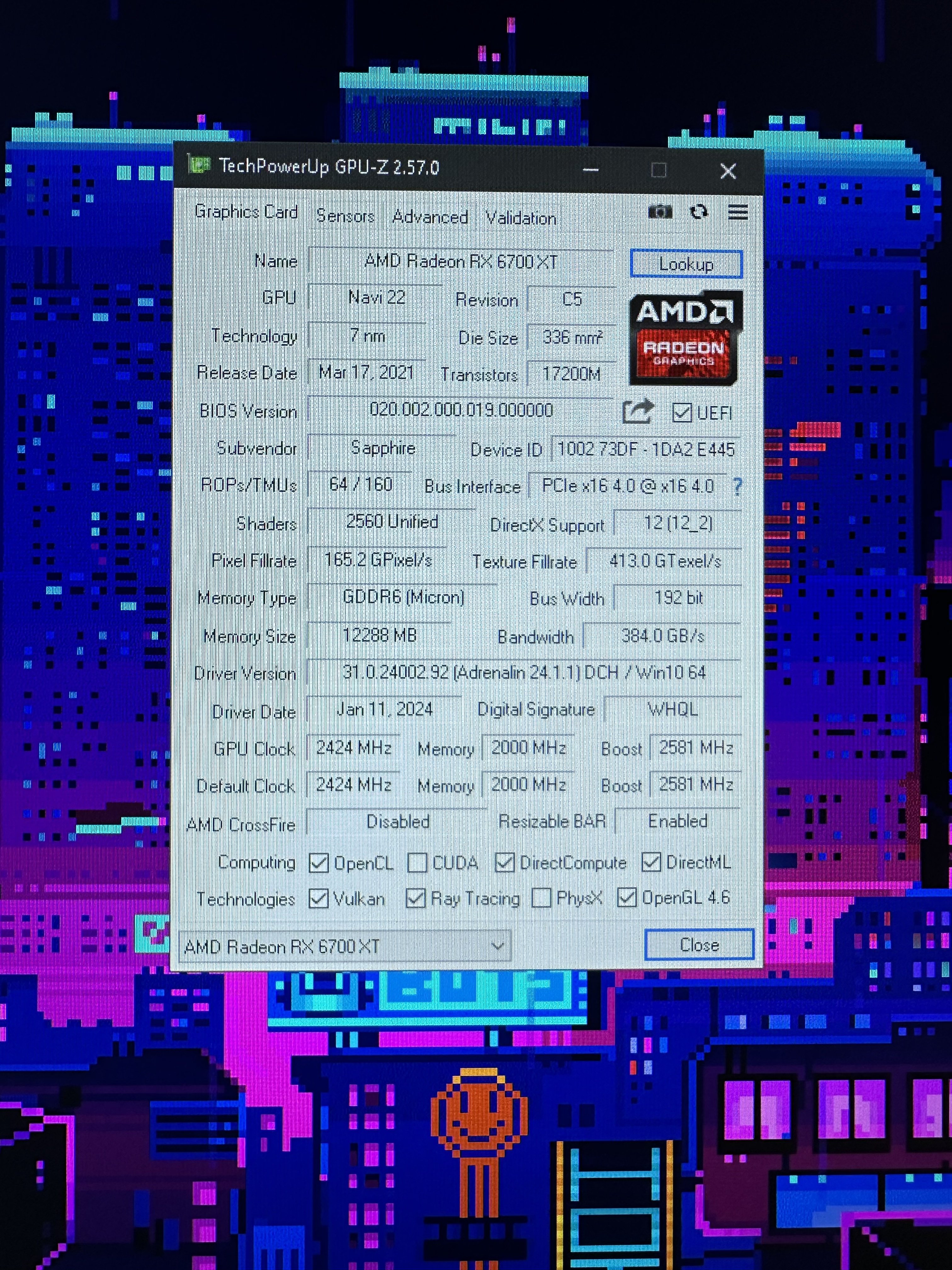

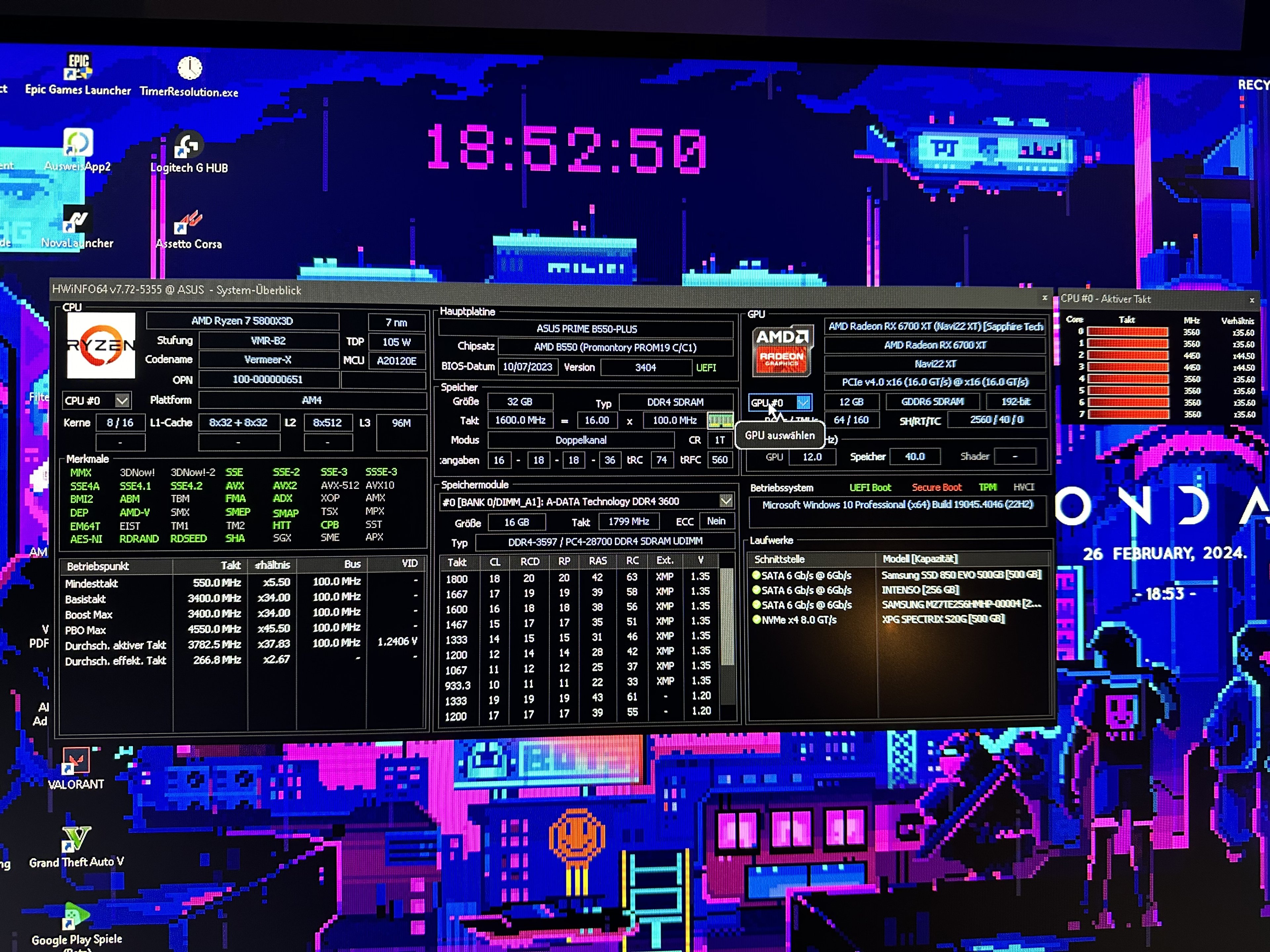

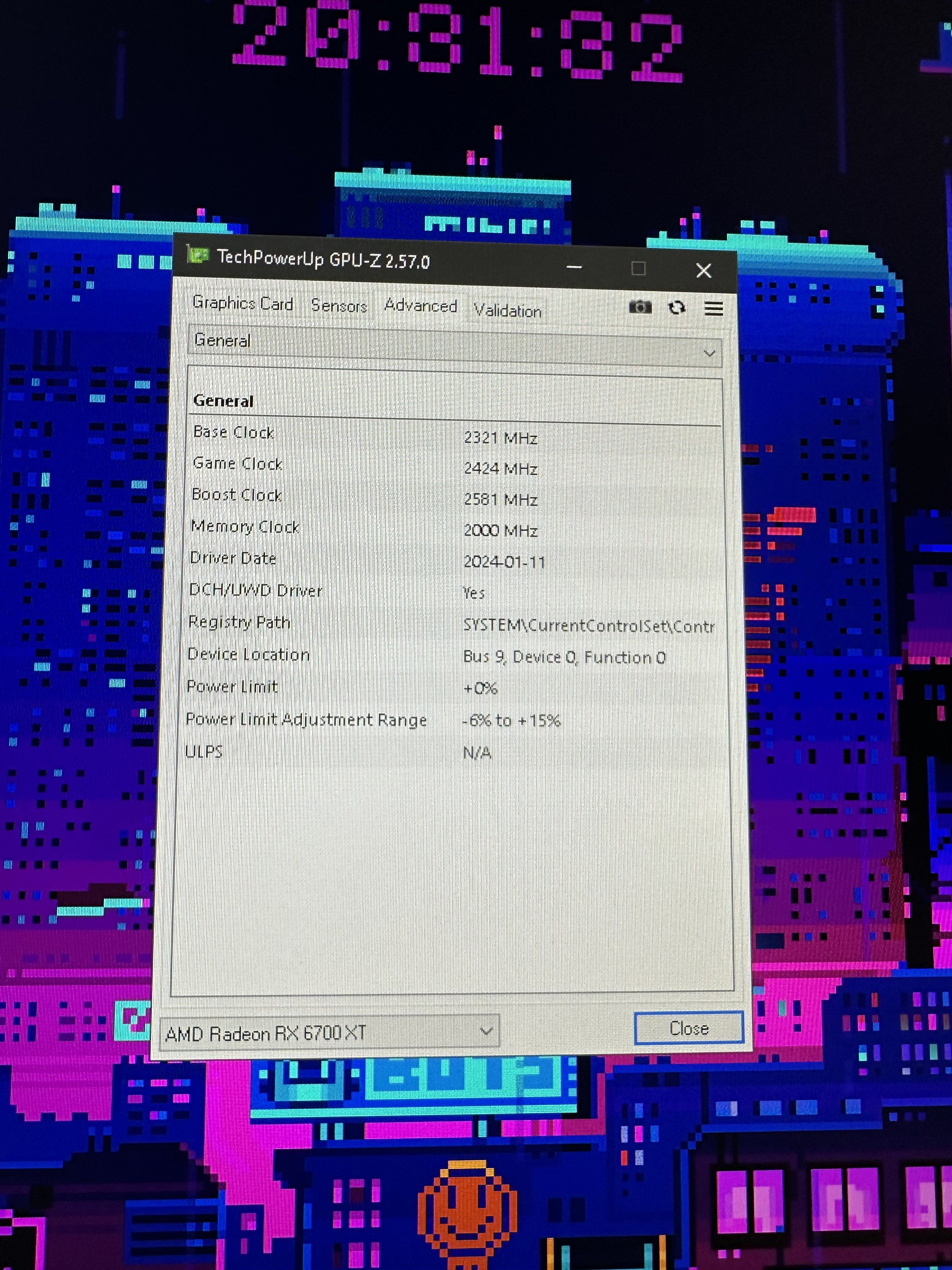

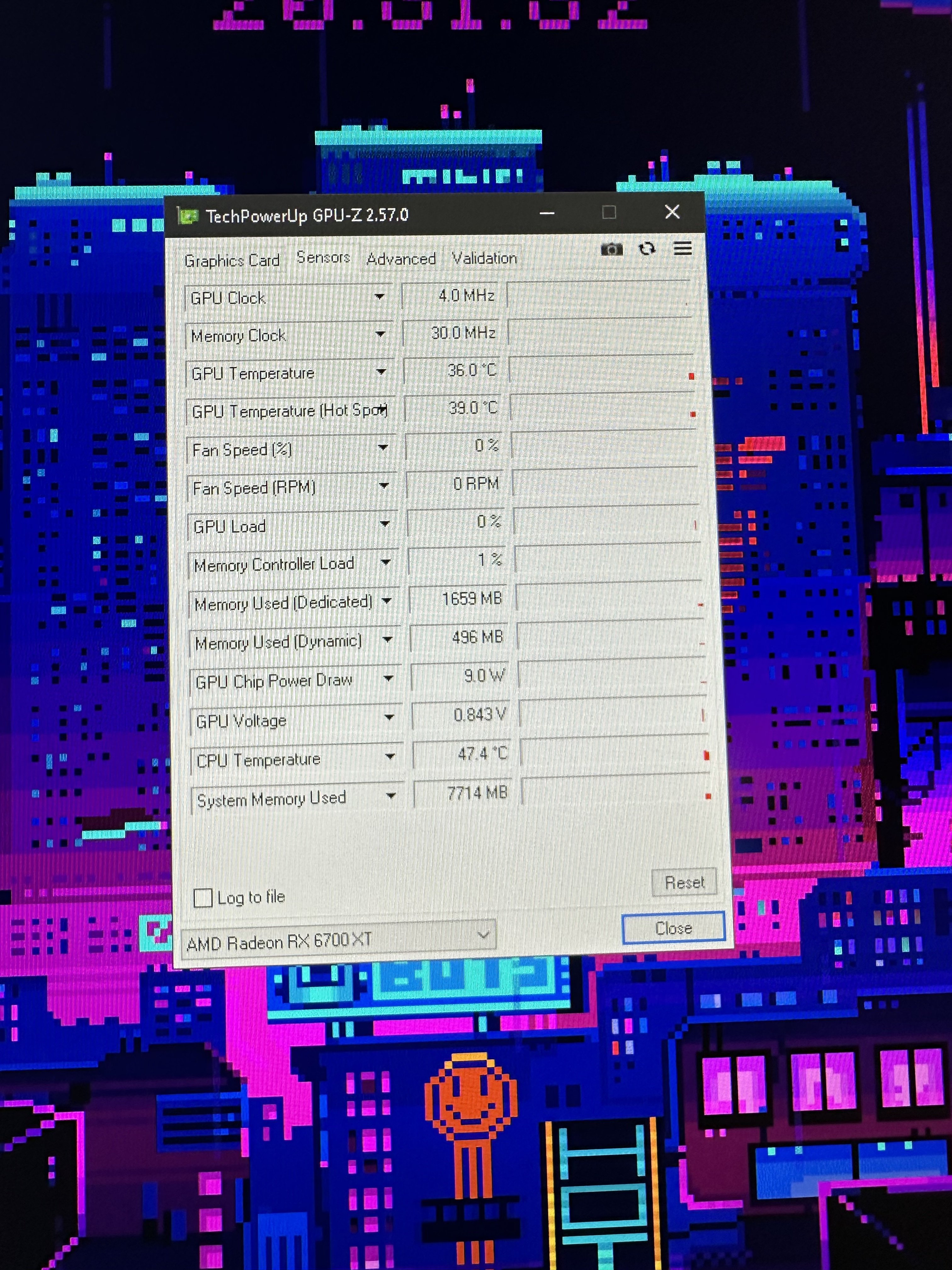

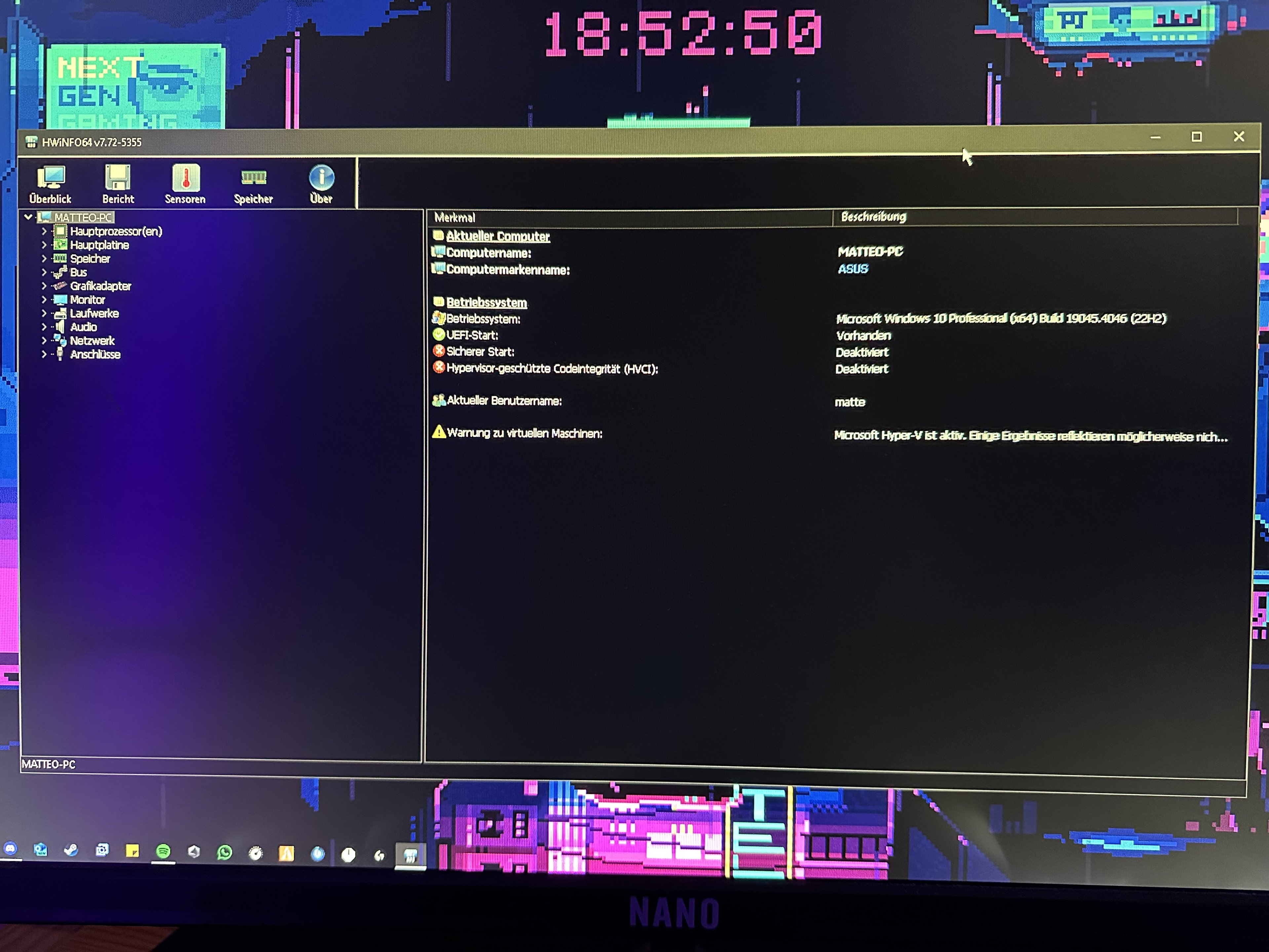

  • Screenshots von HWiNFO (Systemzusammenfassung) und GPU-Z können eventuell helfen.

@Darkling71
Stimmt hast recht, der CPU ist mein Fehler
-CPU: AMD Ryzen 7 5800X3D
-Mainboard: Asus Prime B550 Plus
-RAM: Adata XPG Spectrix D55 3200Mhz
-BIOS Version: 3404 x64

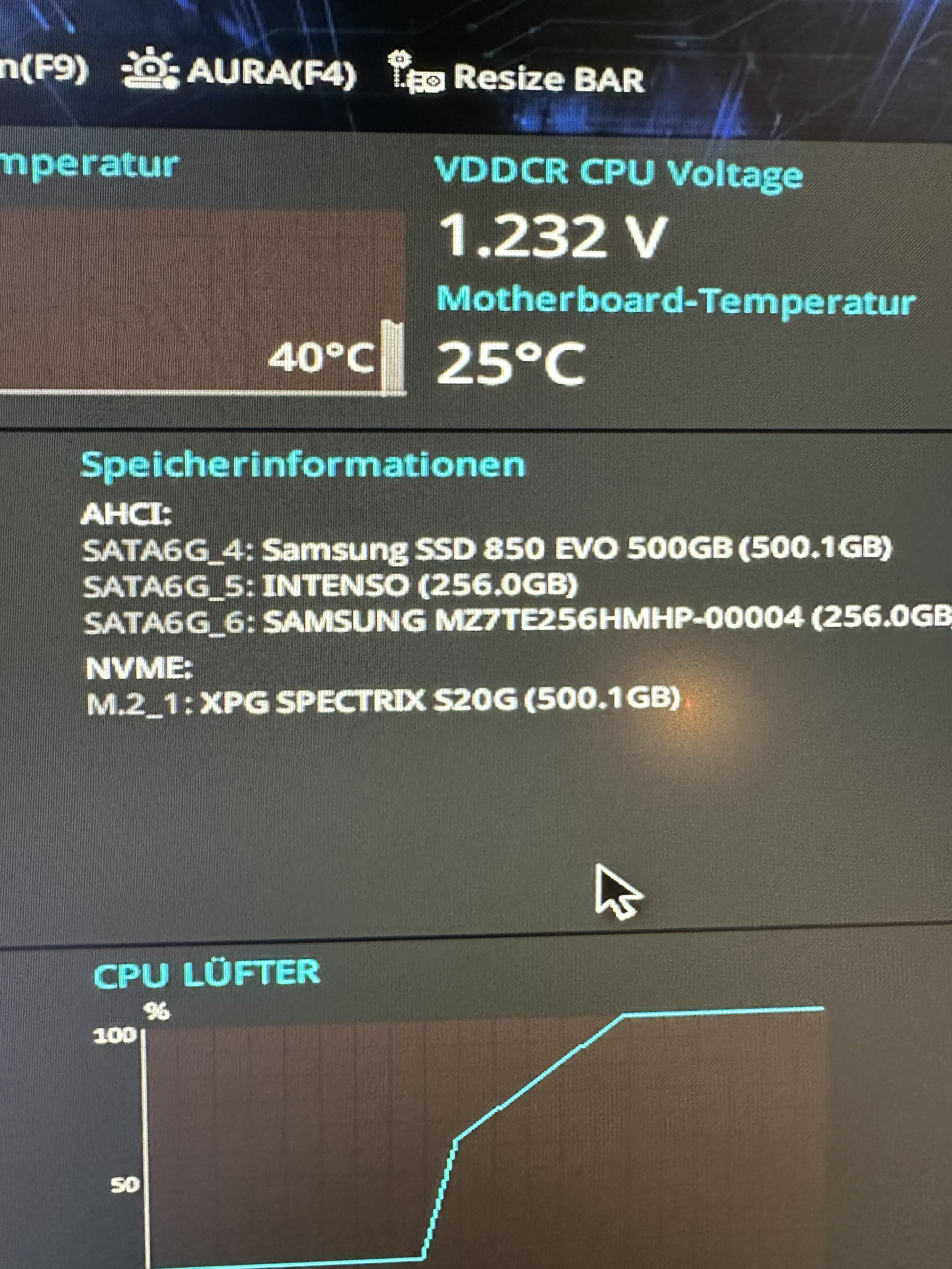

-SSD‘s siehe Bild 1
Noch nicht ohne Riser-Kabel
- Resize Bar und XMP ist an
CPU-Z und HWinfo siehe Bilder

  • BIOS des Mainboards scheint aktuell zu sein
  • für die Grafikkarte ist ein neuer Treiber verfügbar
  • sind für den B550-Chipsatz des Mainboards die aktuellen Chipsatz-Treiber von AMD installiert? Diese kann man hier im Downloadbereich oder bei AMD herunterladen.
  • das System muss nicht ohne Riser-Kabel getestet werden, da laut GPU-Z das volle Tempo am PCIe-Bus anliegt
  • zu Testzwecken beim RAM XMP abschalten und Frequenz auf 3200 MHz einstellen.
Wenn die Installation der beiden Treiber und die RAM-Einstellung keine Veränderung bringen, dann weiß ich auch nicht mehr weiter und würde dann die Ursache für dein Problem in der Soft- und Hardware von Logitech suchen.
