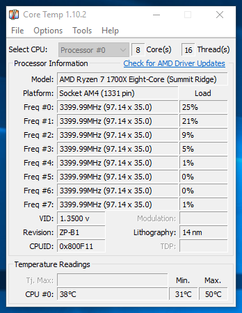

Hallo zusammen, ich habe ein sehr merkwürdiges Problem.
Ich hab heute früh und Vormittag den Tag am PC verbracht und Videos geschaut bzw gespielt, ohne Probleme. Hab ihn dann gegen 15 Uhr ausgeschaltet, und gegen 19 Uhr wieder eingeschaltet. Seitdem kann ich keinerlei Videos auf Twitch schauen, oder etwas spielen. Wenn ich zB GTA V starte, laggt es ohne Ende und die CPU Auslastung ist laut Task Manager bei gerade mal 3-4%. Hab dann mal Core Temp aufgemacht und gesehen, dass 4 der 8 Prozessoren, nämlich 5-8, fast immer auf 0% laufen. AMD Cool'n'Quiet ist nicht aktiviert. Gemacht habe ich wie gesagt nichts, aber nun ist es so. Die Temperatur ist immer wieder bei 32°.
Windows habe ich vor wenigen Tagen erst neu aufgesetzt, da es gesponnen hatte. Kann es schon wieder daran liegen?
Wie gesagt, ich habe nichts ein oder ausgebaut. Habe im Anhang mal 4 Screenshot hinzugefügt.
Vielleicht habt ihr ja Tipps.

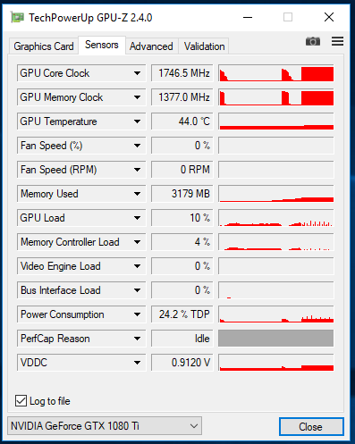

Grafiktreiber funktionieren? Die richtigen installiert? Wird die GPU hochgetaktet? Scheint ein Grafikproblem zu sein und nicht die CPU.
Wie gesagt, heute Vormittag klappte alles noch wunderbar, keinerlei Probleme. Ich Deinstalliere und Installiere den aktuellsten Treiber mal neu, vielleicht hat das ja Erfolg.
Schau mal nach, ob die GPU hochtaktet, oder immer im Sparmodus läuft.
Dein Prozessor ist von 3400 MHz auf 3800 MHz hoch getaktet. Schalte den Turbo Boost aus und schaue ob der Rechner dann stabiler läuft?

Der TurboBoost ist im Bios aus.

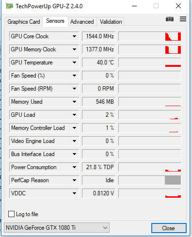

Die Grafikkarte springt sehr oft im Spiel, hab GPU-Z mal nebenbei laufen lassen, Screenshot habe ich mal angehängt, inkl. Log von GPU-Z zur Grafikkarte.
