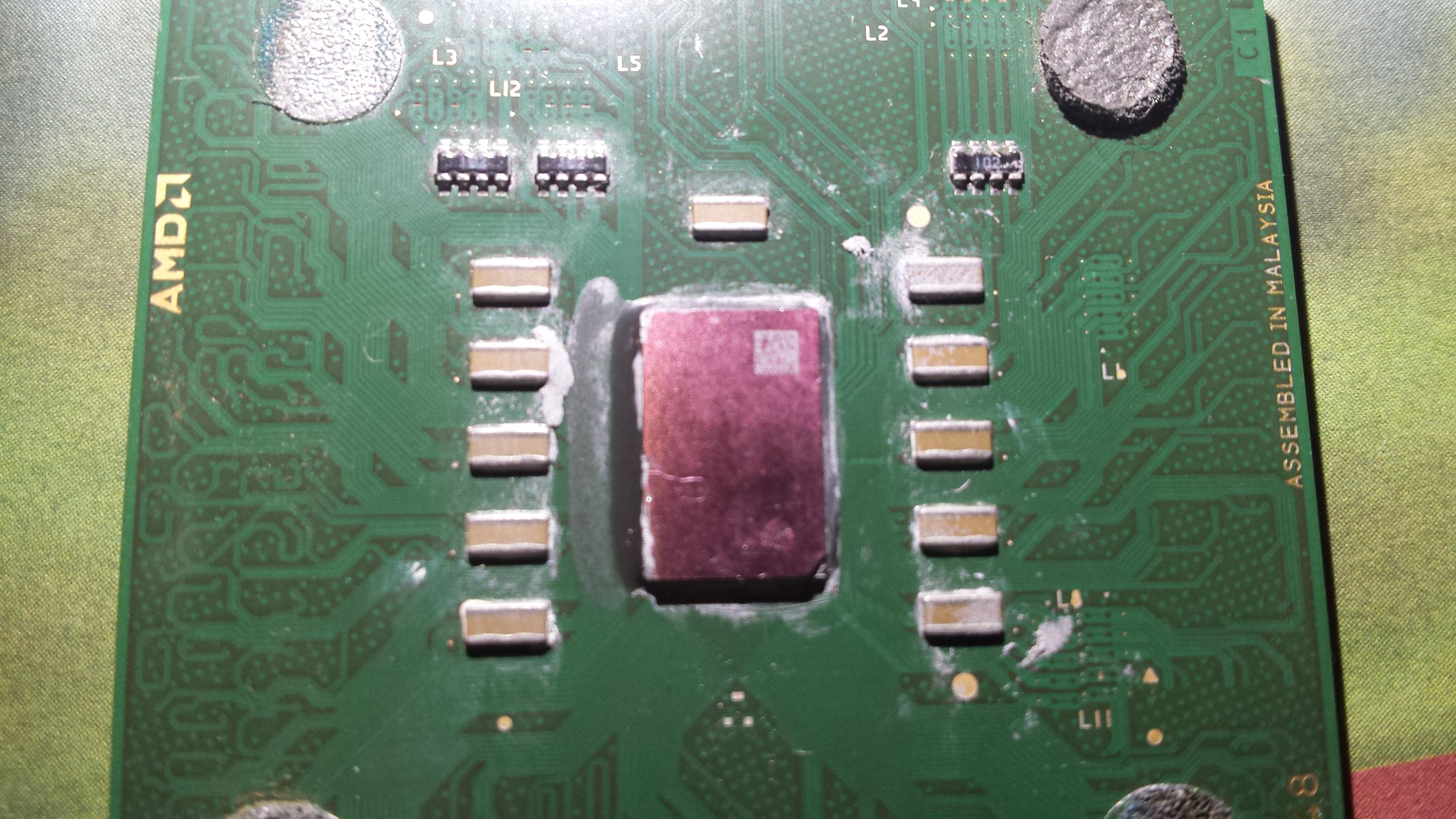

So habe gerade nachgekuckt es ist tatsächlich eine kleine Ecke weg gebrochen. MIST!!
Das heißt die CPU ist zerstört?
-fLo
-fLo
Kommt darauf an, wie klein die "kleine Ecke" ist. Foto?
Ich glaube das war die Ecke, oder?
Kann ich den noch iwo kaufen?
Weil ich will den PC eigentlich noch verwenden.
-fLo
Der ist hin, jo. Ist schon nimmer klein.

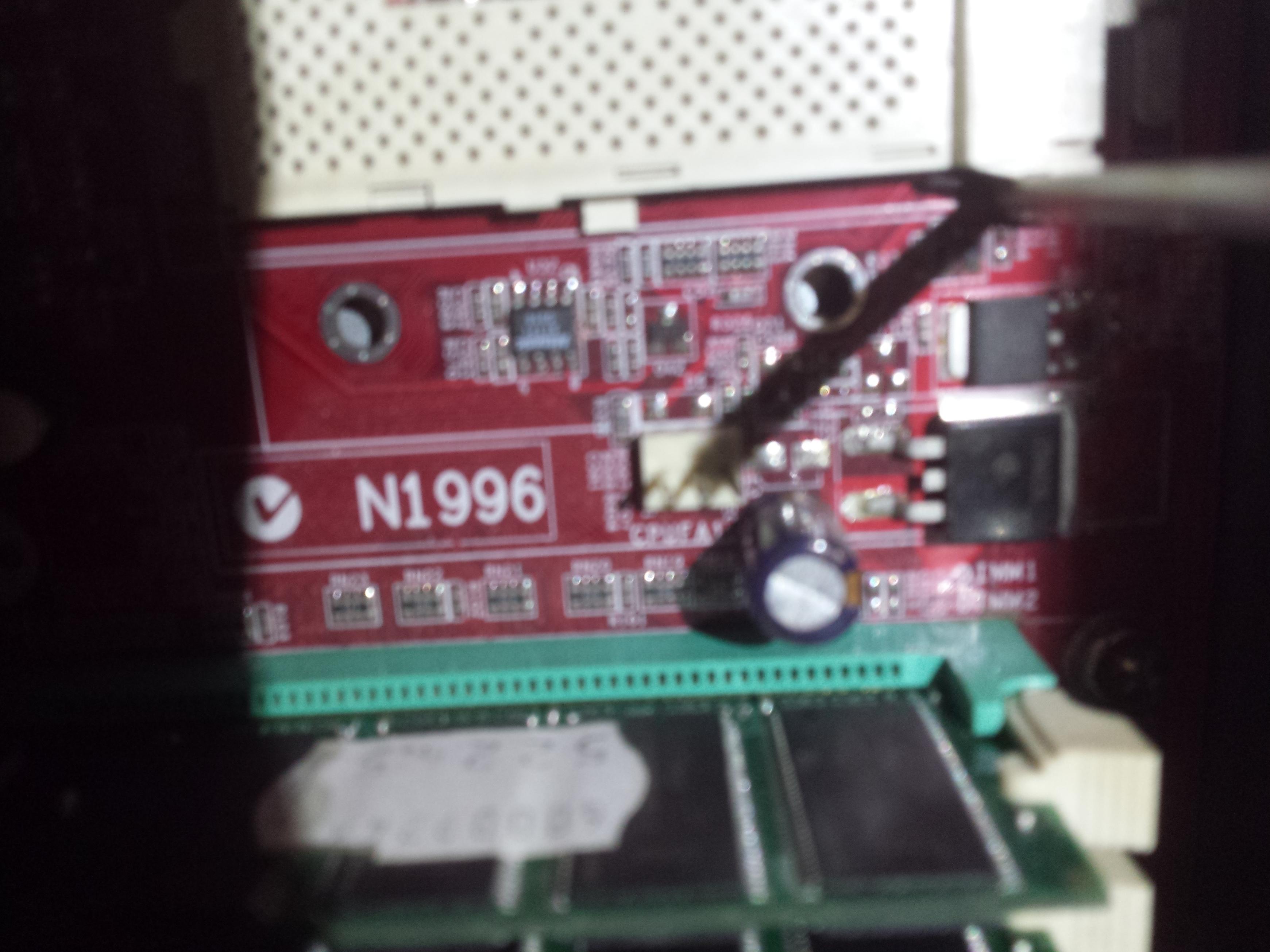

Passt das auf dem Bild? Das steht neben dem CPU Sockel.
Keine Ahnung ob das passt. O_o
-fLo
Nope, passt eher weniger ;)

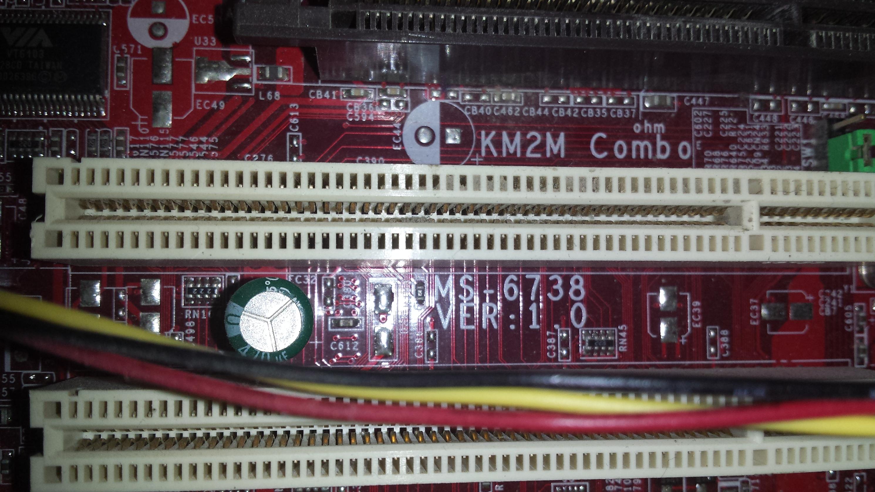

Passt das?
-fLo
Das müsste passen.
Das düfte (hoffentlich :D) dein Board sein, einfach eine Cpu aus der Supportliste in der Bucht schießen & glücklich sein ;)
