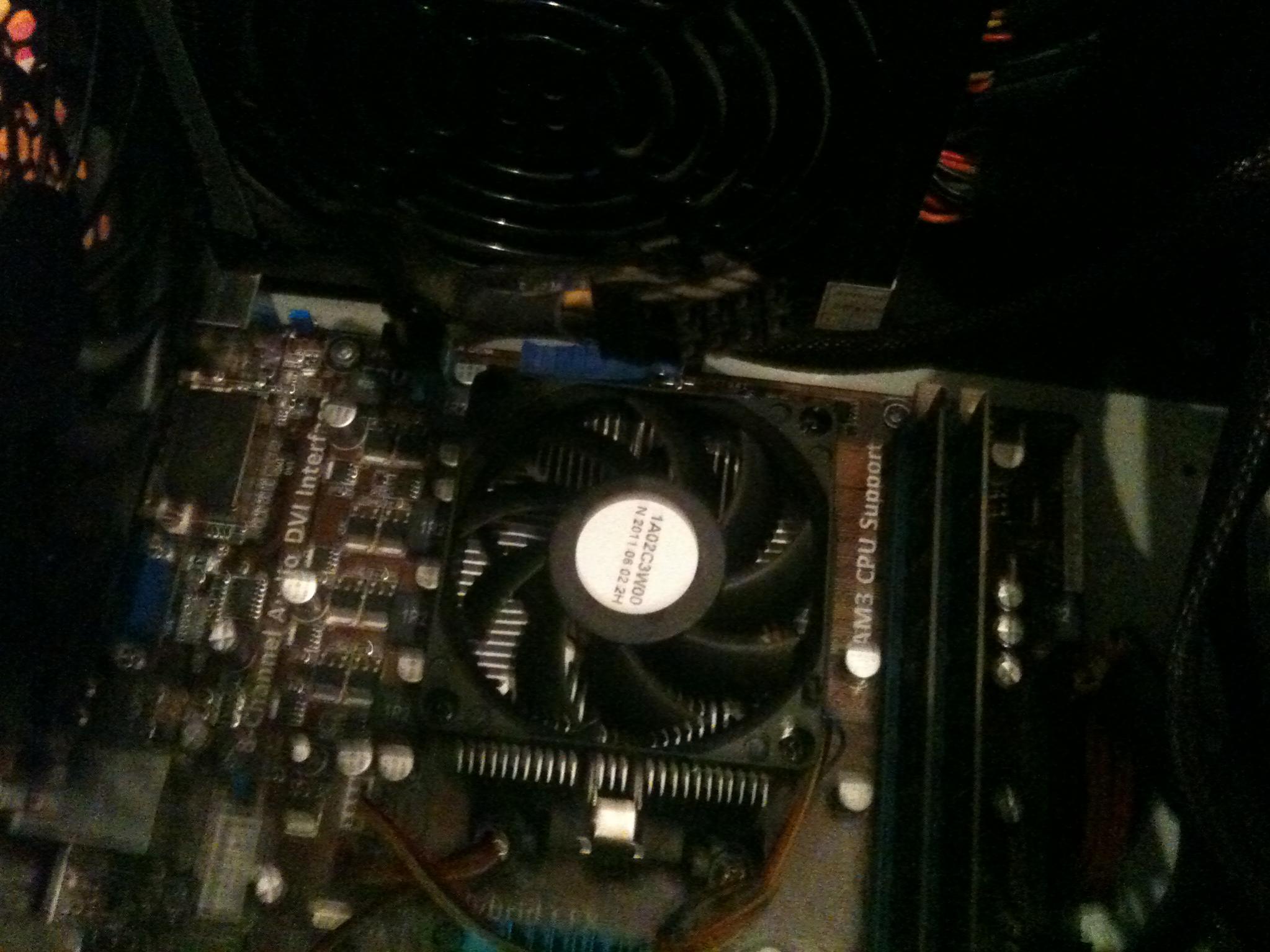

Ehm in meinem mainboard sieht etwas komisch aus ein 4 löcher stecker steckt drin und ein 8 löcher stecker hängt an ihm?... was soll das nur sein?
okay ganz langsam.
wieviele löcher hat die BUCHSE und wieviele PINS hat der STECKER?
am besten wäre ein foto!
