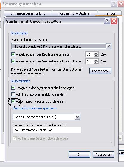

Was steht in der Ereignissanzeige.
Mach doch mal das Häckchen weg damit du siehst was passiert.
