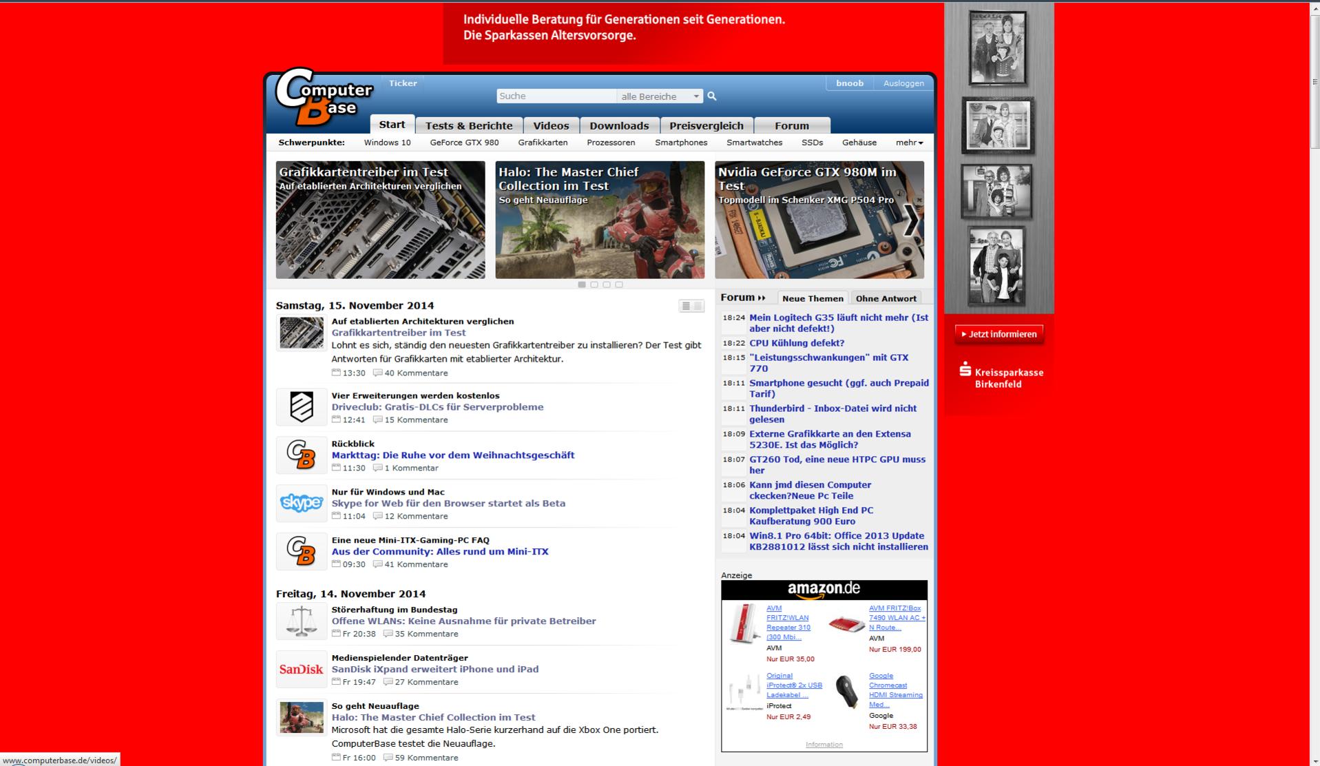

Das ist grundsätzlich so in Ordnung. Rot als Hintergrundfarbe ist leider recht aufdringlich. Ein bißchen wird sich die Situation aber in absehbarer Zeit bessern, weil es dann etwas weniger Hintergrundfläche zum Einfärben gibt. Bitte noch etwas Geduld.bnoob schrieb:Anhang anzeigen 453944
Ist zwar wahrscheinlich so beabsichtigt, aber fand ich nicht cool, lenkt unglaublich vom lesen ab.

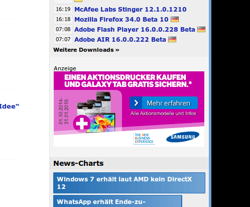

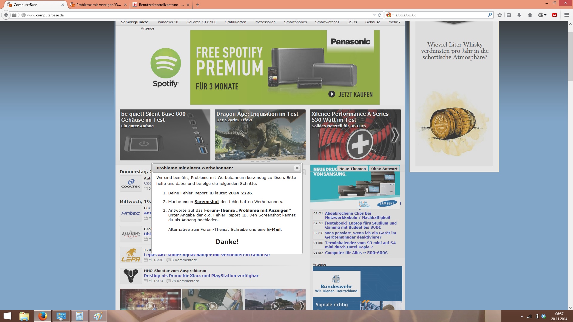

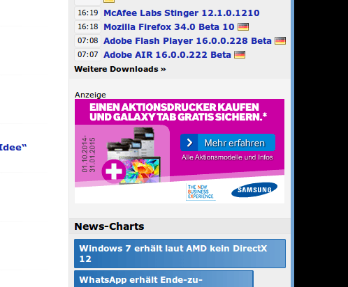

Wir bekommen diesen Bug leider weder in Chrome noch in Firefox 33 reproduziert. Diese Anzeige soll eigentlich viel weiter unten erscheinen: zwischen den Downloads und den News-Charts (siehe Screenshot). Hast du sie dort schonmal gesehen oder ist die Anzeige bei dir immer kaputt (wenn sie denn ausgeliefert wird)?fanatiXalpha schrieb:ist das nur ein kleiner Fehler bei mir (Firefox) oder bin ich da nicht der einzige?

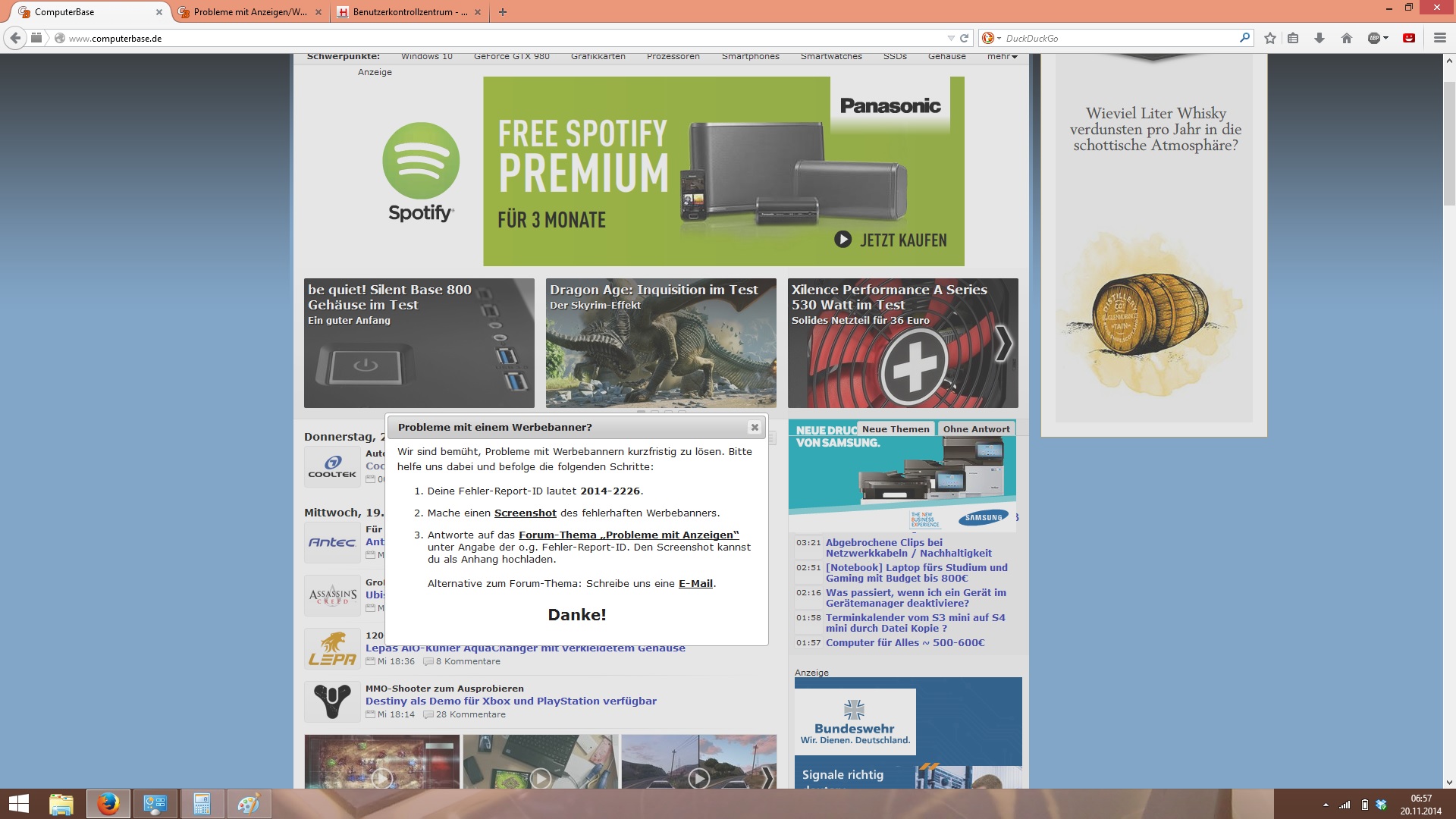

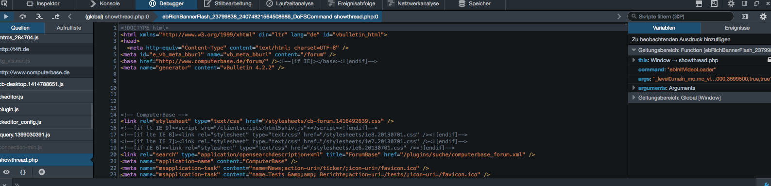

Der Bundeswehr-Banner hat die JavaScript-Library "Modernizr" (http://www.modernizr.com/) in die Website injiziert, welche je nach Browser dem "html"-Element unter anderem die CSS-Klasse "video" hinzufügt. Der CSS-Selector ".video iframe" unseres Video-Players hat in Folge dessen nicht nur Video-IFrames sondern sämtliche IFrames gematcht, insbesondere auch den Beitragseditor-IFrame im Forum. Daher kam es dort zu massiven Layout-Problemen (das weiße Eingabefeld des Beitragseditors hat die gesamte Seitenhöhe eingenommen).
Jetzt nutzt unser Video-Player anstelle der recht generischen CSS-Klasse "video" die spezifischere CSS-Klasse "video-player", um solche Kollisionen unwahrscheinlicher zu machen. Zusätzlich dazu hat unser Vermarkter diesen Werbebanner rausgeschmissen.

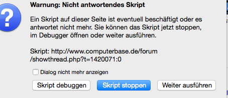

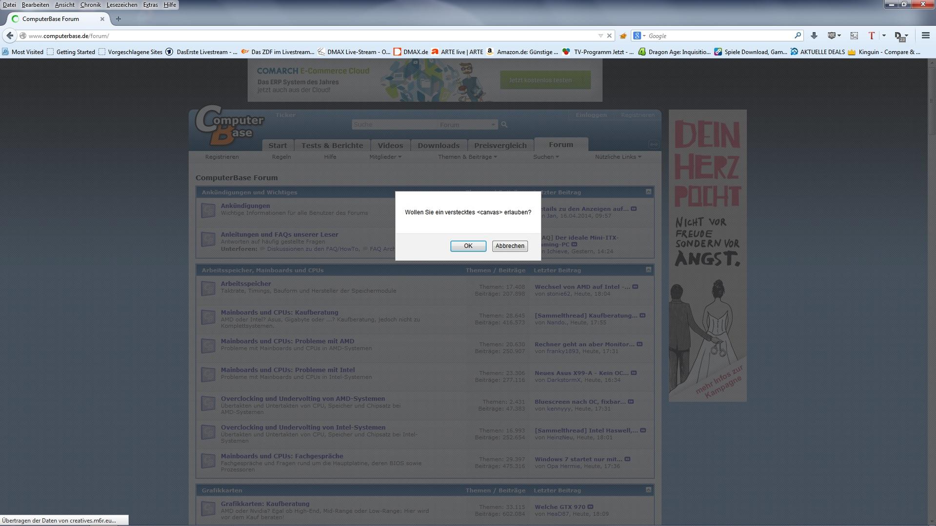

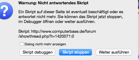

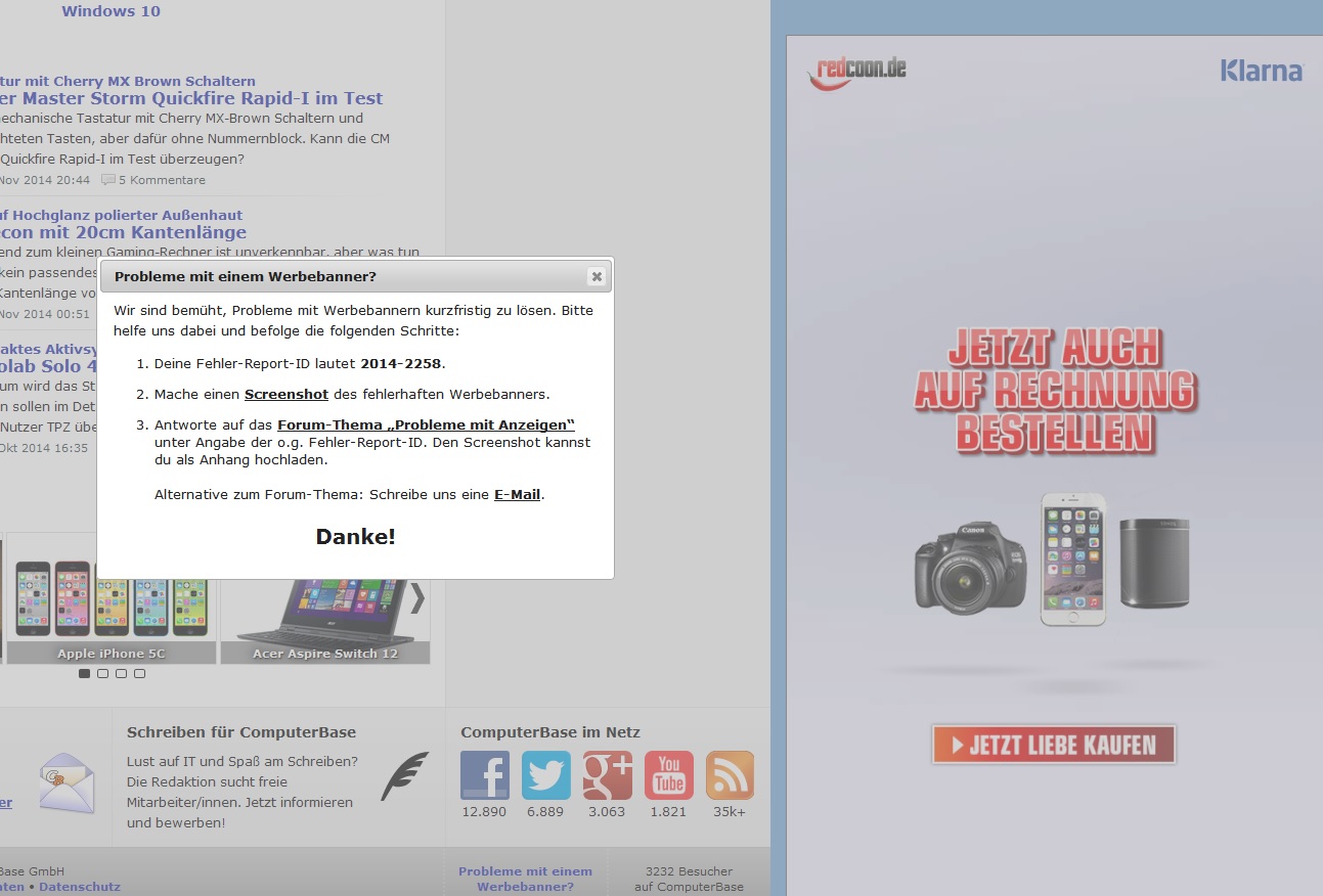

Mit dieser Redconn Werbung rechts
bleibt der FF sek. lang unbenutzbar und dann ruckelt er extrem beim scollen.
Seitdem ich gestern den Canvas Blocker installiert hab und so einige bekannte Seiten, auch Computerbase angesurvt habe, musste ich festellen das diese oder die Werbung Canvas Fingerprinting benutzten um den Gegenüber zu tracken und auszuschnüffeln. Was soll das? Noch schlimmer als die Stasi.
Am besten wäre es die Werbung komlett zu blocken da ja nicht nur sie sondern auch andere Seiten den Datenschutz der User am A... vorbeigeht.
bleibt der FF sek. lang unbenutzbar und dann ruckelt er extrem beim scollen.Seitdem ich gestern den Canvas Blocker installiert hab und so einige bekannte Seiten, auch Computerbase angesurvt habe, musste ich festellen das diese oder die Werbung Canvas Fingerprinting benutzten um den Gegenüber zu tracken und auszuschnüffeln. Was soll das? Noch schlimmer als die Stasi.
Unser Vermarkter konnte das Problem mit der CPU-Last reproduzieren und hat die Anzeige vorerst abgeschaltet (die Werbeagentur ist jetzt am Zug und muss das Problem beheben). Vielen Dank für den Hinweis!
Bzgl. Canvas Fingerprinting: Wir selbst setzen solchen Schmarn nicht ein, sondern nutzen nur ganz normale Standard-Cookies. Uns sind bislang keine Fälle bekannt, in denen auf ComputerBase geschaltete Anzeigen Canvas Fingerprinting nutzen, aber für jede einzelne Anzeige würde ich meine Hand ehrlich gesagt nicht ins Feuer legen wollen. Wie bzw. womit hast du das vermeintliche Canvas Fingerprinting festgestellt?

Neronomicon
Captain
- Dez. 2009
- 3.309

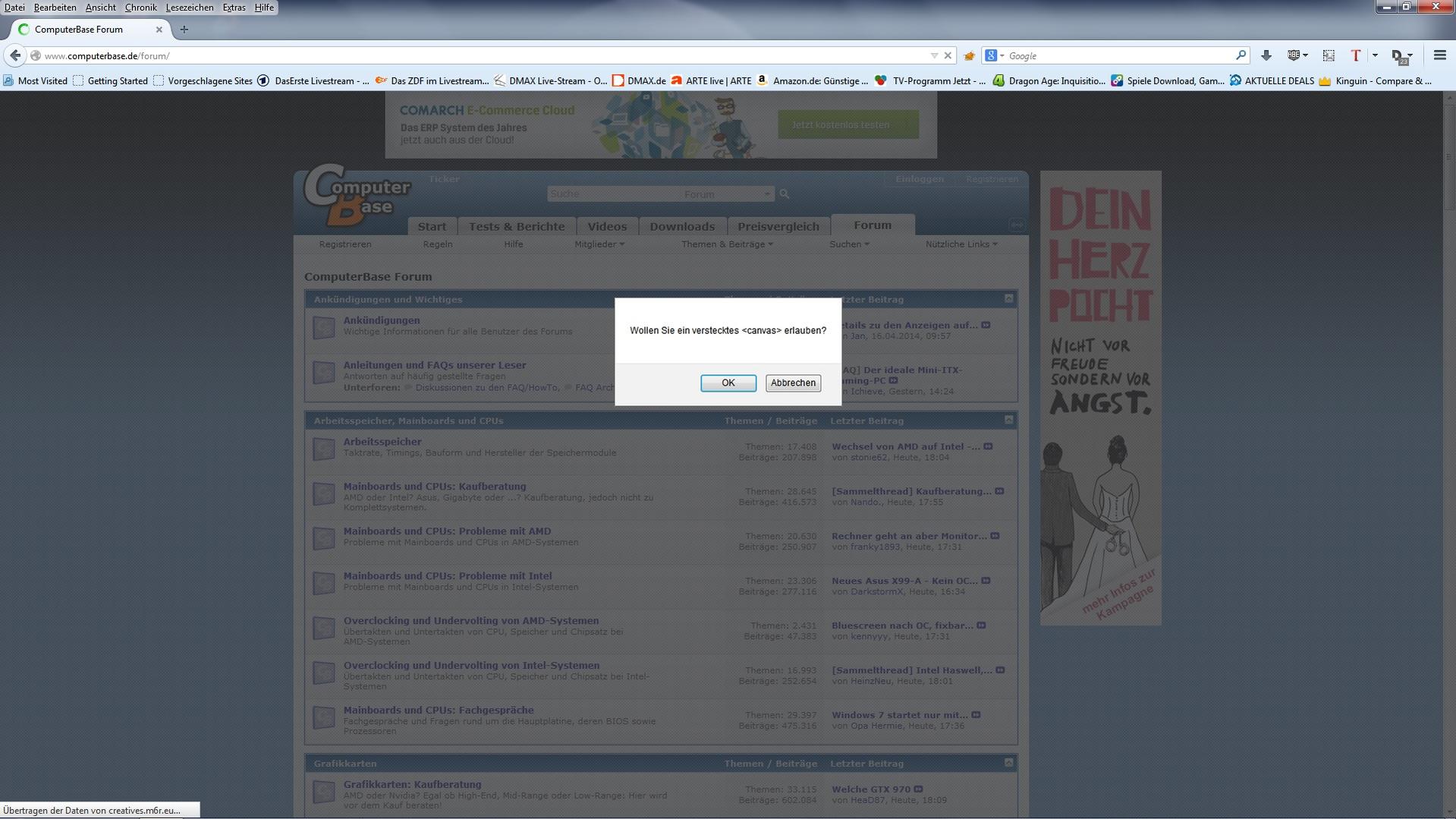

Für den FF gibt es ein Addon, das heisst CanvasBlocker der die APi blocken kann https://addons.mozilla.org/de/firefox/addon/canvasblocker/?src=api.

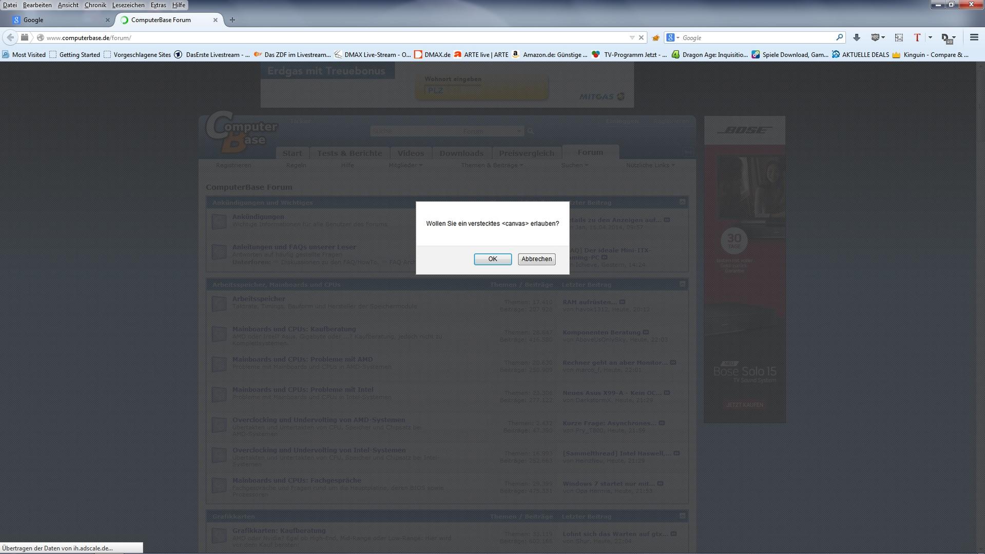

Unter den Optionen mal " unsichtbare" ausprobiert und bei Comuterbase, kurz vor dem einblenden der Werbung kam diese Meldung
Wer oder was genau das benutzt kan nich nicht sagen nur das es evtl. Werbung ist. Sind ja 2 Werbungen eingeblendet, da mal nachfragen ob die das verwenden.
Danke. Ich habe die Erweiterung installiert und auf einer Canvas-Fingerprinting-Demo-Seite wird sie aktiv. Beim Surfen auf ComputerBase habe ich bei ein paar Dutzend Seitenaufrufen keine Warnung gesehen. Auch der von dir verdächtigte Redcoon-Sykscraper ist offenbar sauber. Das ist erstmal insofern erfreulich, als dass es sich somit um einen Einzelfall handelt.
Aus deinem ersten Beitrag haben wir IDs und aus deinem zweiten Beitrag haben wir einen Screenshot des vermutlichen Übeltäters. Ich nehme an damit sollte unser Vermarkter am Montag etwas anfangen können. Aber: Sollte dir das Problem bis dahin nochmal über den Weg laufen, dann wäre es hilfreich, wenn du uns nochmal IDs und Screenshots desselben Seitenaufrufs mitteilen könntest!

Neronomicon
Captain
- Dez. 2009
- 3.309

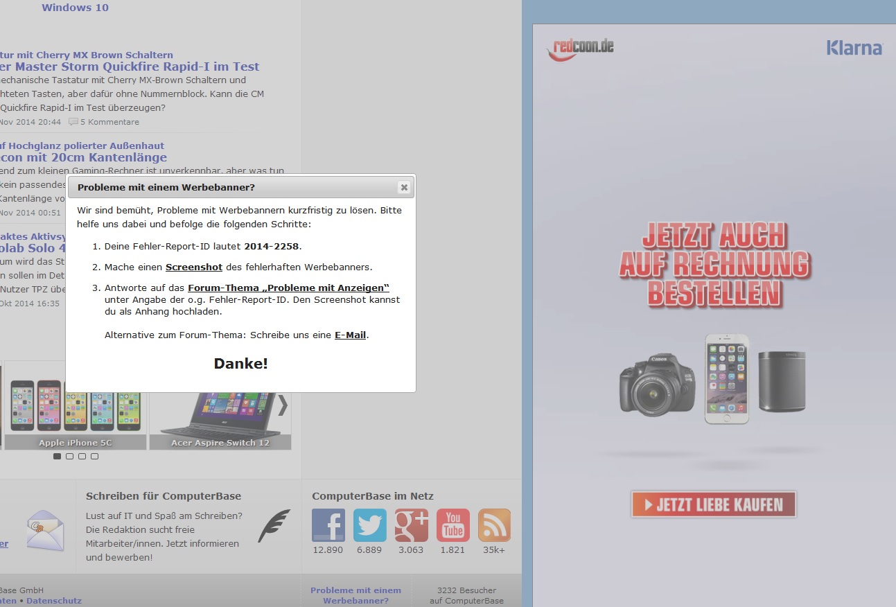

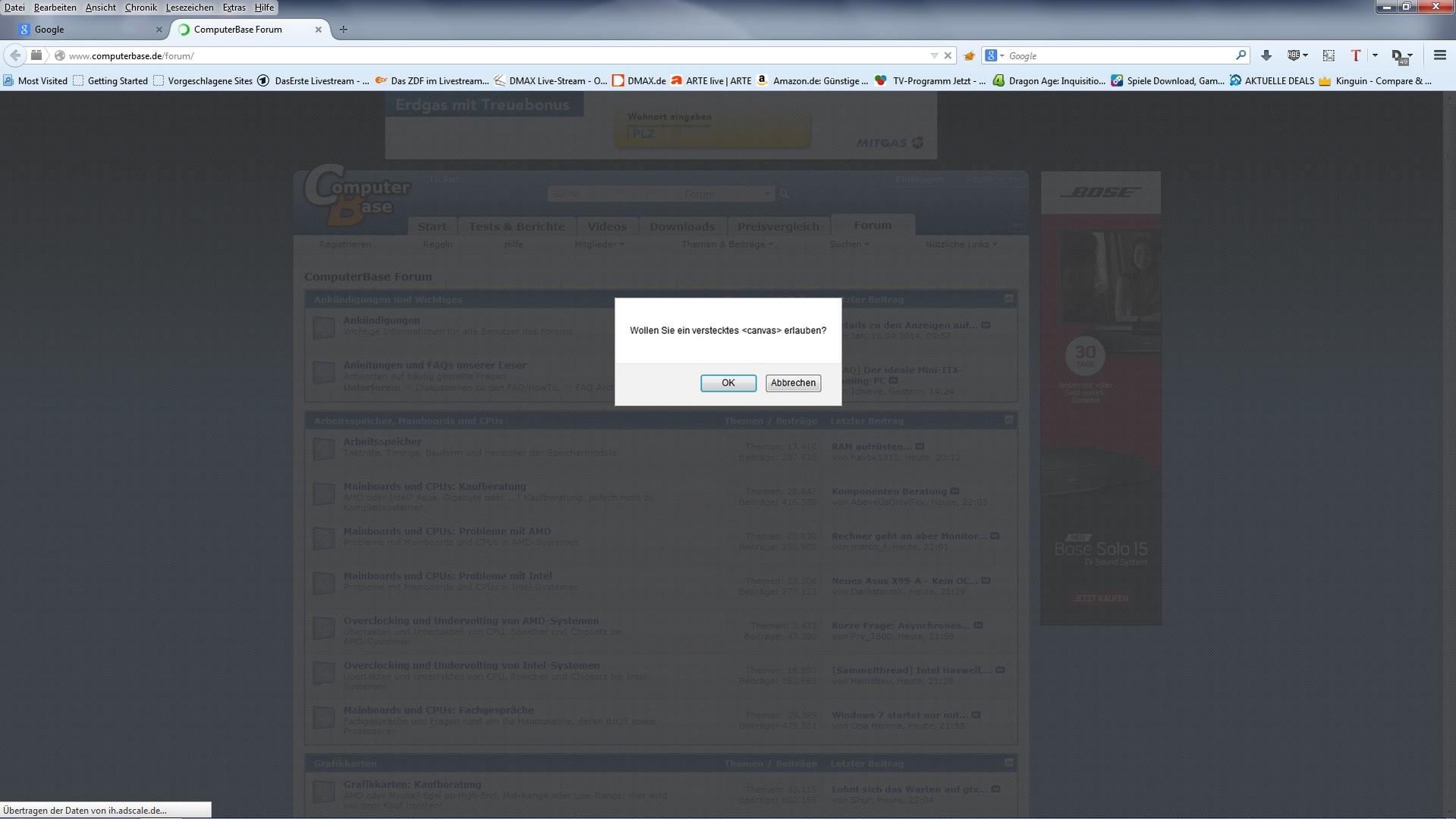

Ich habe nicht das Redconn in Verdacht gehabt sondern die 2 kleinen Layer im screen.
Test Nr.2: Canvas Blocker auf "bei unsichbaren um Erlaubnis fragen" eingestellt. Dann das erste (!!!^^) mal die Seite aufgerufen und dann kam die gleiche Meldung:
Fehler ID: 2014-2261.
Erst kommt die Meldung und dann die Werbung. Musste 2 mal auf die Meldung klicken bevor die wegging.
Fehler ID: 2014-2261.Erst kommt die Meldung und dann die Werbung. Musste 2 mal auf die Meldung klicken bevor die wegging.

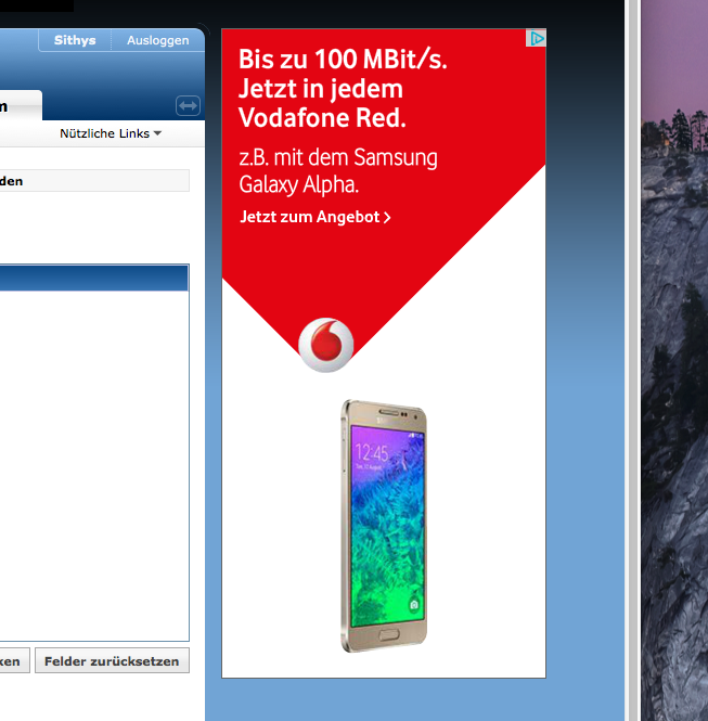

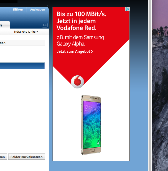

Das sollte natürlich nicht passieren. Kannst du bitte einen Screenshot des Vodafone-Banners machen? Ich frage parallel unseren Vermarkter, aber manchmal laufen mehrere Banner für denselben Inserenten.
@Neronomicon: Wir sind dran, ich melde mich sobald es Neuigkeiten gibt.
Wir haben die Ursache gefunden. Das versteckte Canvas-Elemente ist nicht für Canvas Fingerprinting genutzt worden. Die Warnung wirft natürlich trotzdem ein schlechtes Licht auf eine Website und deshalb wird das versteckte Canvas-Element jetzt nicht mehr genutzt.Neronomicon schrieb:Test Nr.2: Canvas Blocker auf "bei unsichbaren um Erlaubnis fragen" eingestellt. Dann das erste (!!!^^) mal die Seite aufgerufen und dann kam die gleiche Meldung: [...]
