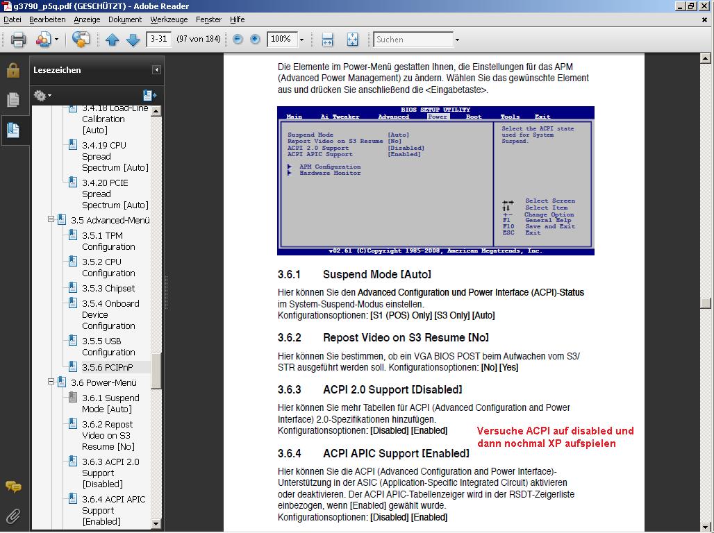

Ein weiterer versuch wäre ohne ACPI, siehe hier im BIOS.

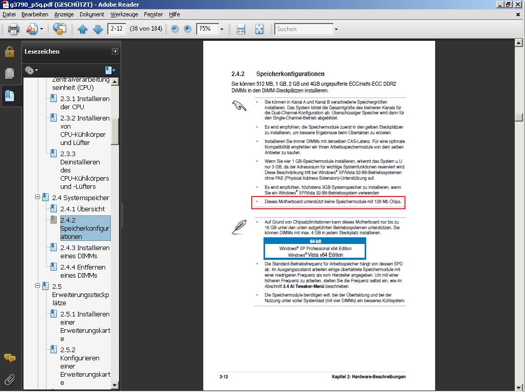

Auch steht im Handbuch von Asus etwas über den RAM, auch bitte vergleichen mit deinen.
