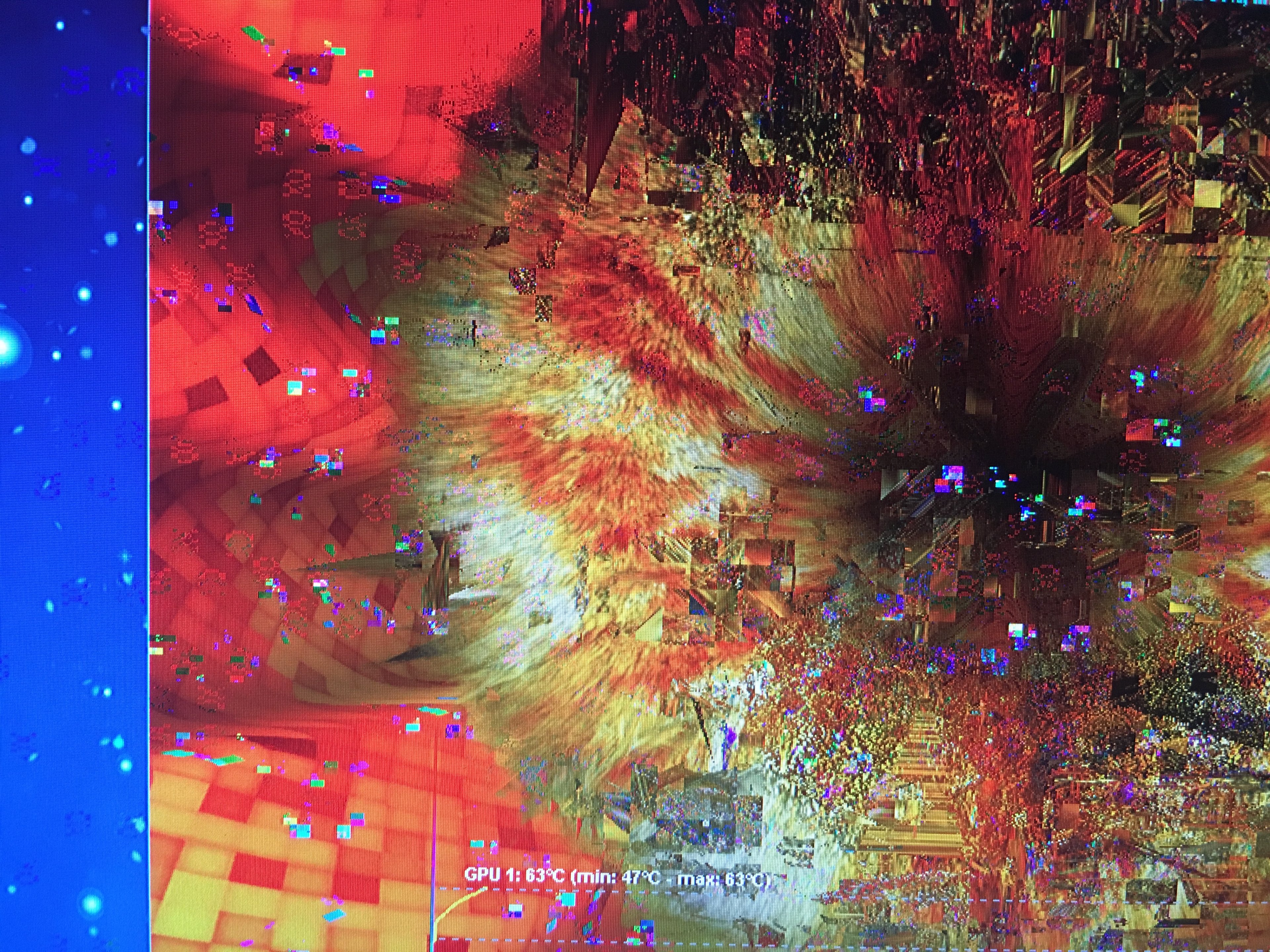

ich habe das Problem, dass wenn meine Grafikkarte bei aufwändigen Spielen hochdreht, einfach hängen bleibt und abstürzt. Naja sie hängt sich auf und friert ein.
Bei normalem Desktopbetrieb ist alles okay aber sobald sie hochdreht ist es vorbei.
Ich habe mal mit FurMark einen Stresstest gemacht und natürlich hat sie sich wieder aufgehängt. Kann es sein, dass sie zu wenig Strom bekommt?

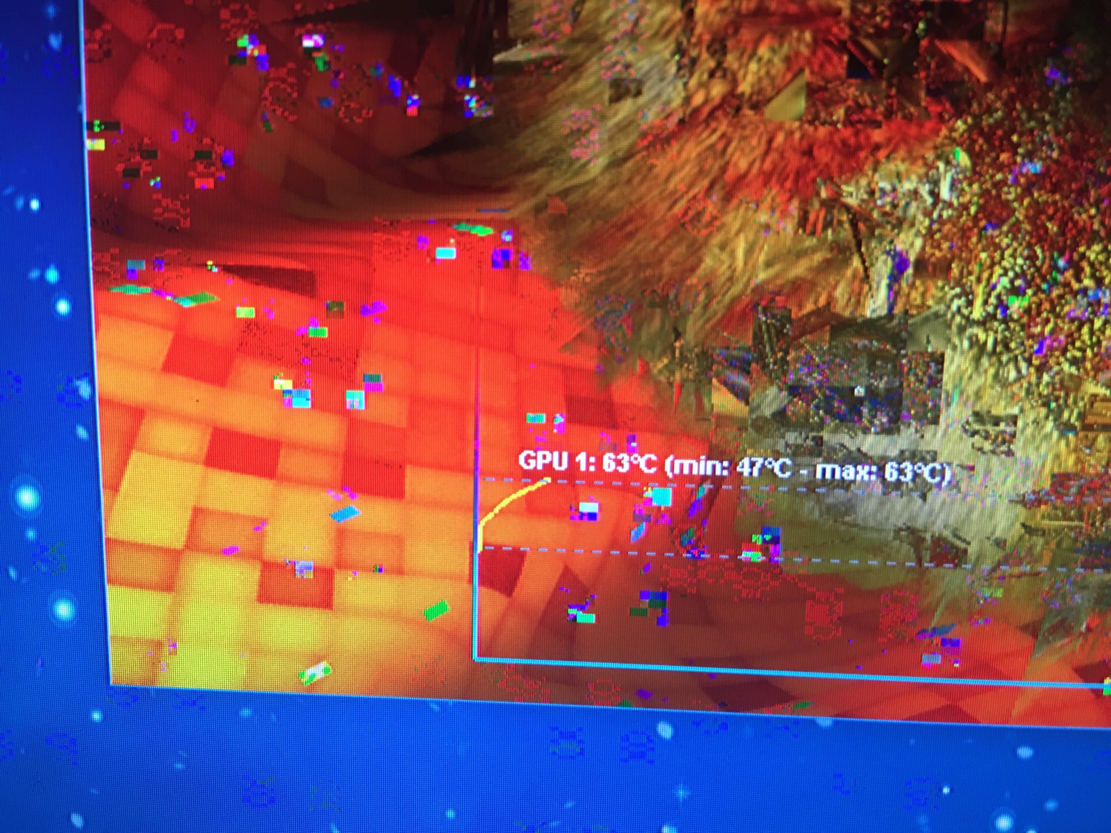

Ich denke, Du hast recht. 450 Watt sind tatsächlich arg knapp bemessen...
Dem Screenshot nach zu urteilen macht dein Grafikspeicher Probleme. Hast du den übertaktet?
450W könnten ziemlich knapp werden, gerade wenn Lastspitzen auftreten. Deinen Screenshots zufolge hast du aber Probleme mit dem VRAM. Evtl. wird die GPU nun zu warm und hat den VRAM gegrillt.

Ich sehe, dass da eine Memory Bank mit 85°C läuft, die Operating Temp für den Speicher ist <=95°C.
Also, was, wenn die GPU des TE (ist auch eine Strix) ab Werk mehr Abwärme erzeugt?
Die Grafikkarte ist Defekt, das hat nichts mit dem Netzteil zu tun.
Zudem würde sich ein zu schwaches Netzteil einfach abschalten.
Der Speicher kann auch nicht zu warm werden, da die karte sonst auf dia-show takt runtertaktet, dafür muss die Karte auch keine VRAM temp Sensoren besitzen.

Takte doch vielleicht mal GPU und Speicher ein wenig runter. Sieht so aus, als würde deine Karte takt-technisch oder thermisch am Limit laufen, so lange man davon ausgeht, dass kein hardwareseitiger Defekt vorliegt.
Dass eine Karte "zu wenig Strom" bekommt, ist übrigens ein Gerücht. Wenn die Versorgungsspannung unter einen bestimmten Wert fällt (was bei Überlast passiert), greift die Schutzschaltung des Netzteils (meist so um die 11,5V). Darüber liegt das ganze innerhalb der Toleranz der Bauteile, wobei physikalisch bedingt die Stromstärke über die Spannungswandler und so weiter ein wenig anwächst. Aber die Verbraucherseite (GPU, Speicher etc.) bekommt davon herzlich wenig mit. Die Spawas sind clever genug, um sowohl aus 12,2V als auch aus 11,8V genau 1,05V oder was auch immer zu machen.
Falls das Netzteil also nicht ausreicht, geht der PC einfach aus. Bildfehler als Konsequenz halte ich da für sehr unwahrscheinlich.

Nein ich habe nichts übertaktet. Ich habe die Karte eingebaut, habe den Nvidia Treiber installiert und diesen Treiber von Asus Rog für die Grafikkarte.
Ja aber wie kann das sein? Letzte Woche im Bigtower lief alles reibungslos. Den Airflow kann ich nicht verantwortlich machen weil ich die Seitenblende vom Mini Gehäuse offen habe.

Ich habe also weiter rumprobiert und habe herausgefunden woran das liegt. Ab einer Temperatur von 60 grad oder manchmal 63 grad, hängt sich die Grafikkarte auf. Ich habe mir auch das Programm "FurMark ROG Edition" installiert. Die Lüfter der Grafikkarte springen erst bei einer Temperatur von 59 grad an, was dann natürlich zu spät ist.
In dem Programm ASUS GPU TeakII kann ich im Simple Mode die "0dB Fan" Option ausschalten. Dann laufen die Lüfter direkt los, aber leider zu schwach. Die Karte wird nach einer Zeit trotzdem über 60 grad und schaltet dann ab.
Meine nächste Idee: Ich habe in ASUS GPU TweakII im Advanced Mode den Fan Speed Manuell auf 80% gesetzt.
TADAAA... die Grafikkarte läuft ohne Probleme... Zwar sehr laut aber sie läuft. Die Temperatur war dann nicht höher als 54 grad.
Jetzt ist die Frage ob man das irgendwie einstellen kann.
