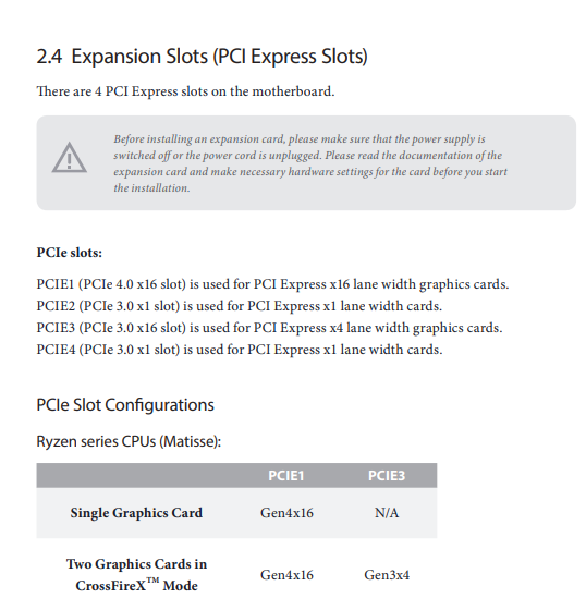

Ich hatte nachgeschaut und habe feststellen müssen das auf dem Mainboard beide pcie slots x16 sind. Sollte also kein Problem sein?
Mechanisch ja, elektrisch, nein. PCIE1 hängt direkt mit 16 Lanes an der CPU (PCIE Gen4 x16), der Rest am Chipsatz ( PCIE3 Gen3 x4). Steht auch so im Handbuch.
Die Graka muss schon in den oberen Slot damit sie voll angebunden ist.
Ach herrje… ist ja schlecht… komischerweise hat die alte Graka ja in dem Slot funktioniert. Ich werde es weiterhin über den ersten probieren.

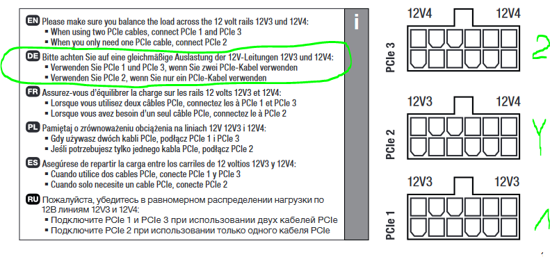

Die Sache mit der Stromversorgung, wenn der PC vorher lief, sollte er eigentlich auch jetzt laufen. Die Kabel können eher nicht das Problem sein, man sollte da jetzt nicht aus Versehen noch einen Fehler einbauen.
Erst mal haben sie nun ne andere Karte.
Und wenn es das besprochene Netzteil ist und er wie er sagte, das "Y" Doppelkabel an PCIe1 hat
dann sollte er das tunlichst ändern und dieses in PCIe2 stecken oder zwei Einzelkabel an PCIe1 und PCIe3.
Verstehe nicht wie man ihm das nun abraten will.

Smily schrieb:
Ansonsten natürlich, Y Kabel sind immer Mist.
Das ist ein Doppelkabel und gehört eben in PCIe2,
weil es nur dort beide 12V Rails (12V3 u. 12V4) anzapfen kann.
PCIe1 hängt an 12V3 und PCIe3 an 12V4 - geeignet für die Einzelkabel.
Er kann sich ja Zeit lassen.
Wenn es denn das "Straight Power 11 750W" nun ist wo er hat, müsste es aber eigtl. sein.
Danke für die Erklärung! Und ja bin mir sehr sicher das es das ist. Werde ich umstecken.

cypher16 schrieb:
Oh das muss ich mal überprüfen.. glaube hatte das an die erste Stelle gesteckt. Super guter tip.. werde für meinen Kumpel auch ein zweites 6+2 Kabel bestellen.. wär zu schön wenn es „nur“ das Problem wär..
Brauchst Du nicht, denn bei guten Netzteilen sind alle entsprechenden Kabel beim Kauf dabei.
Ergo, er hat die benötigten Kabel bereits !

Vor Ort könnten wir aber auch besser helfen und hoffen wir mal,
dass der Experte auch erkennt, dass das "Y" (2x 6+8 Pin) Kabel,
am Netzteil in PCIe2 muss.
Ja ich stehe im Austausch mit meinem Kollegen, falls er das nicht bemerkt und es trotzdem funktioniert, mach ich es selber :P danke dir!
