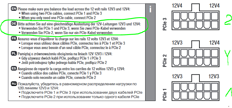

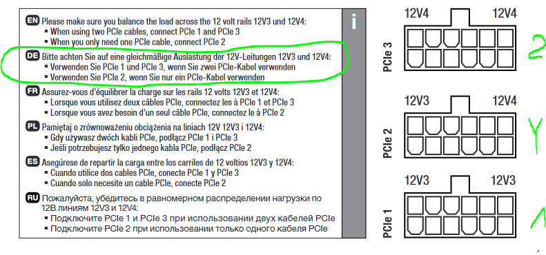

cypher16 schrieb:
be quite 750 Modular Watt Gold +
cypher16 schrieb:
xfx rx 6700xt 309
Bei Be Quiet (MultiRail), musst du hier je nach Modell, für die Grafikkarte, für die Stromversorung
zwei Kabel nehmen an den empfohlenen Anschlüssen am Netzteil.
Welches ist es?
Ist viel jetzt hier, lass dir Zeit.
Welches ist es?
Es ist glaube ich über ein Kabel aber dann splitted das in 2x 6+2. zuvor bei der alten graka hatte ich kein Problems

Wenn es das STRAIGHT POWER 11 - 750W ist, dann musst du mit dem "Y" Kabel
in den PCIe Anschluss in der Mitte damit, in PCIe2, bei zwei Einzelkabel, was ich empfehlen würde,
in PCIe1 und PCIe3. Das ist hier eben wichtig, vor allem auf Dauer.
Oh das muss ich mal überprüfen.. glaube hatte das an die erste Stelle gesteckt. Super guter tip.. werde für meinen Kumpel auch ein zweites 6+2 Kabel bestellen.. wär zu schön wenn es „nur“ das Problem wär..
Reaktionen: Nickel
Wenn es das Netzteil ist, dann sind dort zwei Einzelkabel und ein "Y" Doppelkabel im Zubehör.
