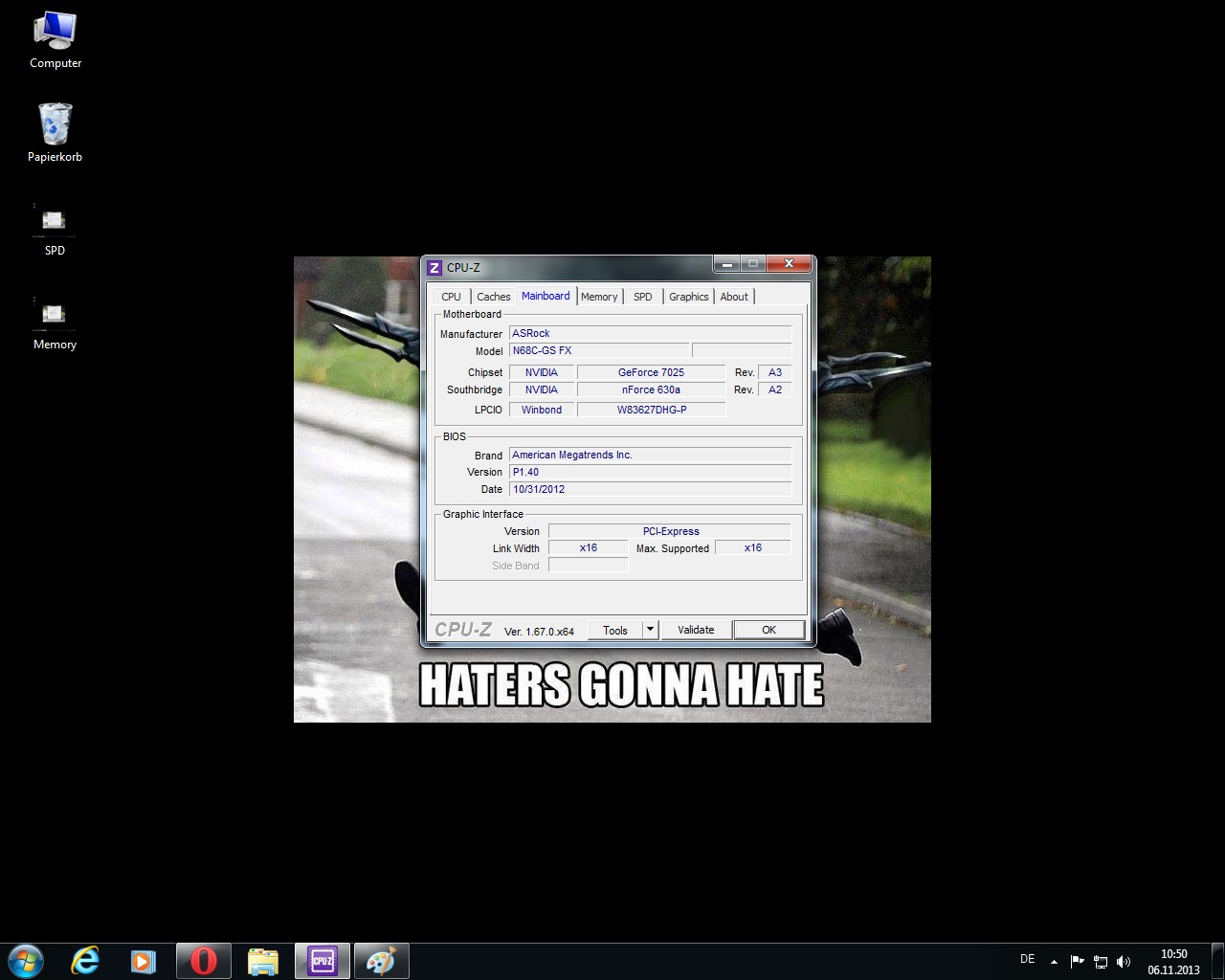

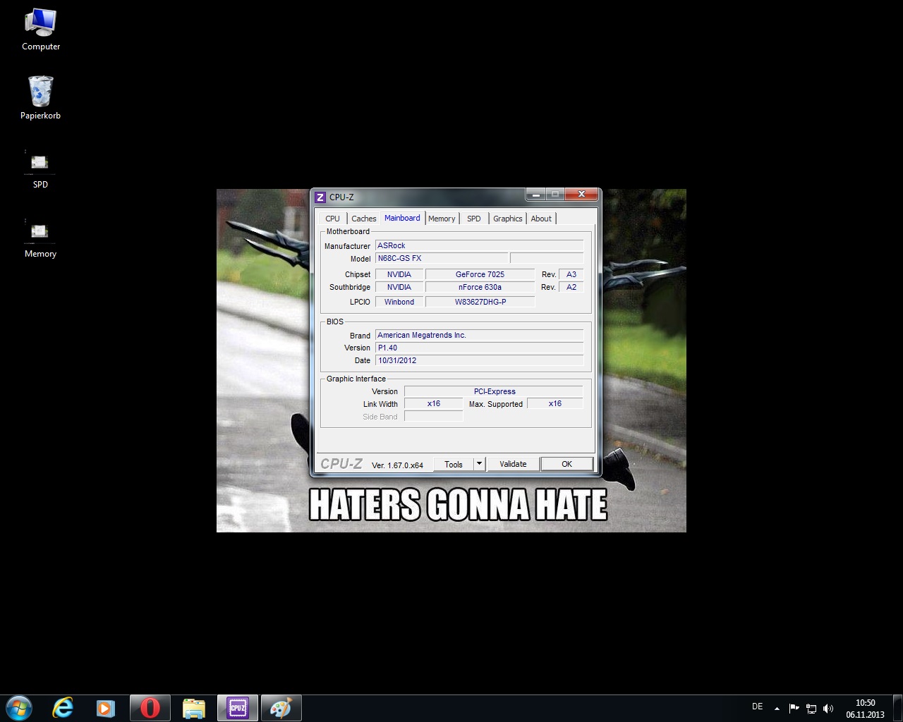

Wo kann ich sehen, welche Version mein aktuelles Bios hat?

Bios ist auf dem aktuellsten Stand, sagte mir Everest Ultimate. Version 1.40, das gibt auch der Hersteller an.

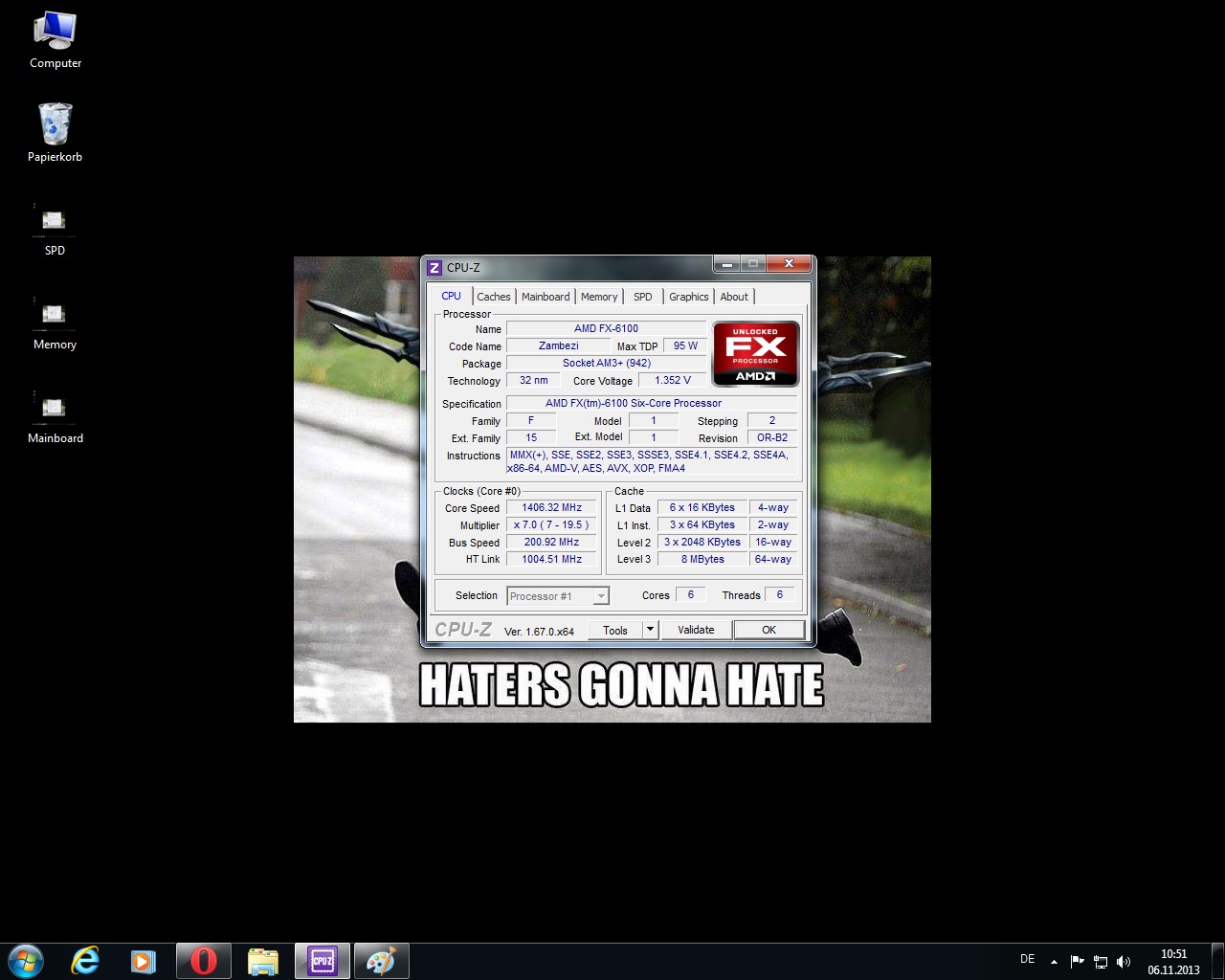

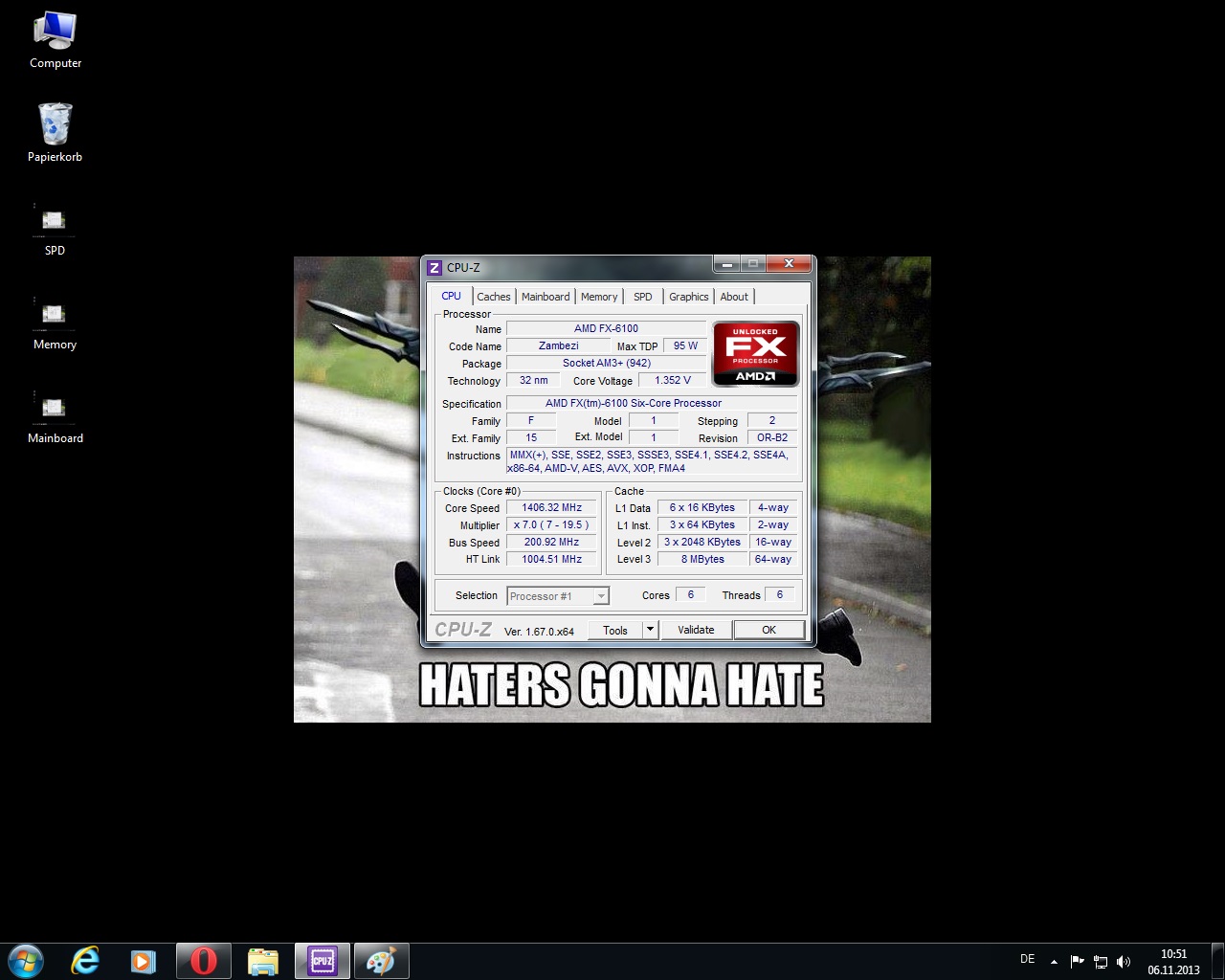

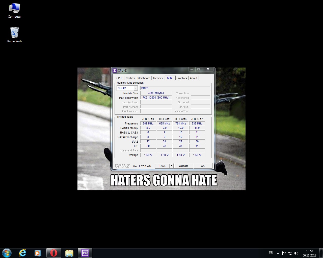

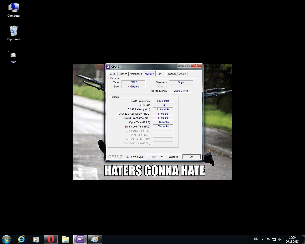

Poste bitte noch ein paar Screenshots von CPU-Z (Reiter Mainboard, CPU, Memory und SPD).
Die Screenshots von dem Programm "CPU-Z" habe ich als Anhang beigefügt.

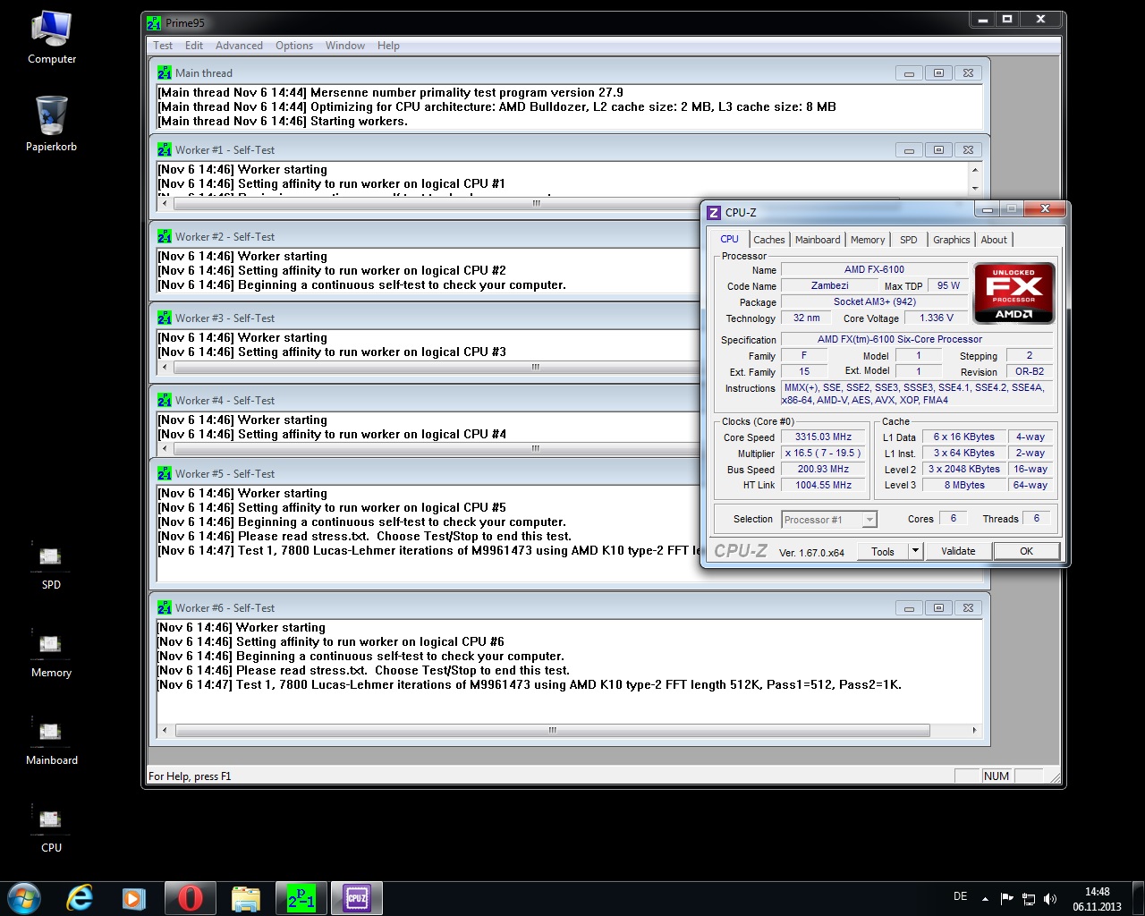

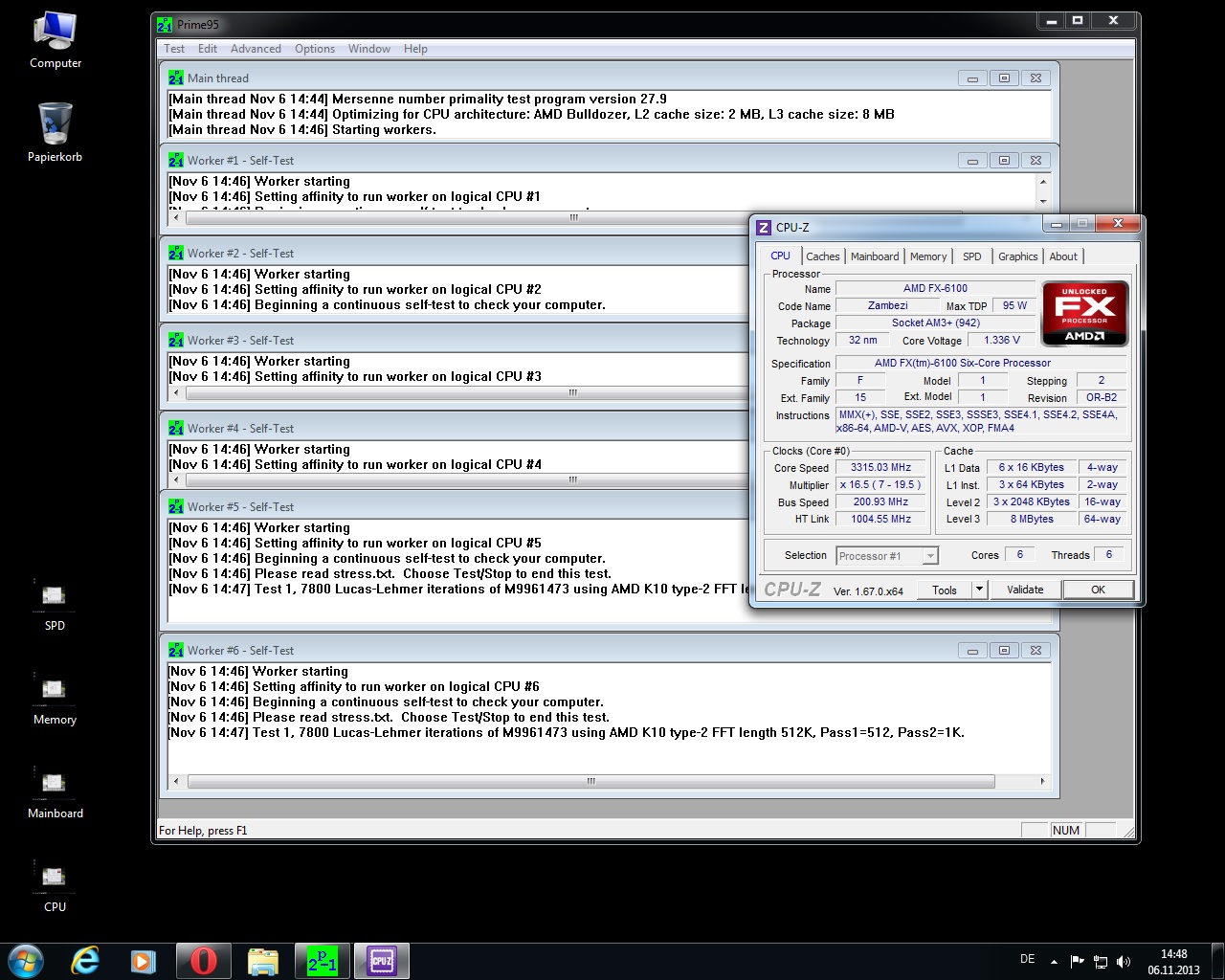

Mache bitte noch ein Screenshot von CPU-Z (Reiter CPU), wenn die CPU unter Last steht (z.B. mit Prime95).
Teste, ob die Probleme bleiben, wenn die RAM im Bios auf 666mhz (=effektiv 1333mhz) @ 9-9-9-27 eingestellt werden (den tRC Wert bei den genannten Haupt-Timings auf mind. 36 einstellen). Command Rate auf 2T.
Bios -> OC Tweaker Menü -> Memory Timing
Den CPU-Z Test-Screenshot unter Last habe ich angehängt.
Habe die Timings umgestellt und werde mal gucken, ob das Ganze Auswirkungen auf das System hat.
