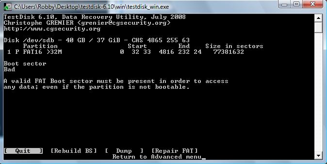

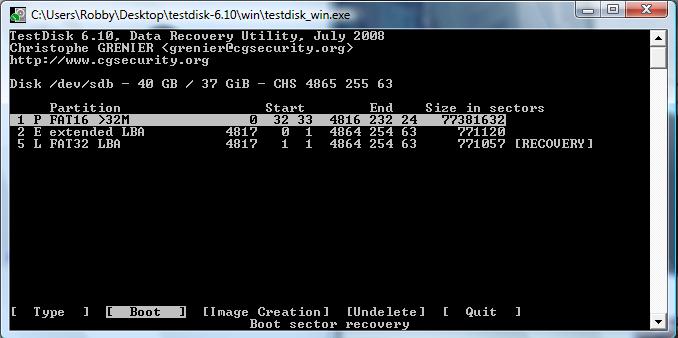

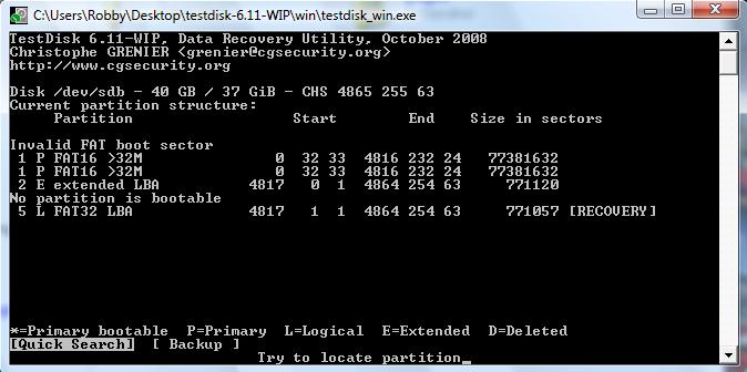

Hi hier noch 2 Screenshots. Rebuild BS habe ich bereits versucht, hat aber nix gebracht
boot-jpg.114033
boot2-jpg.114034

Hi robhen4life
Deine Partition ist völlig falsch und hat keine Aussage!
Was bei dir gegenwärtig angezeigt wird, ist nur eine übergroße FAT-Partition. Passt normal nicht.
Zumindest wäre es doch besser eine normale Diagnose zu machen.

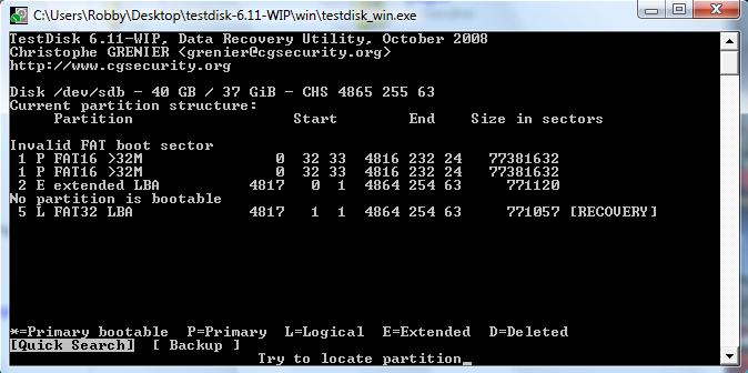

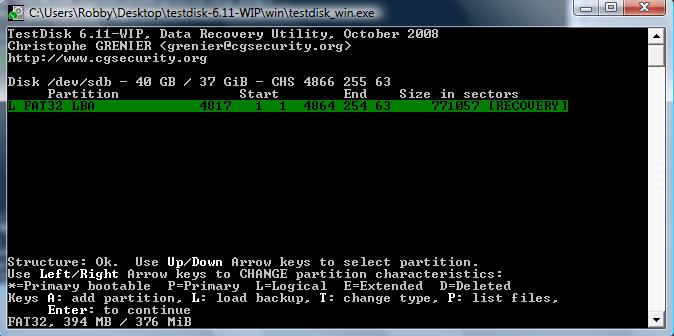

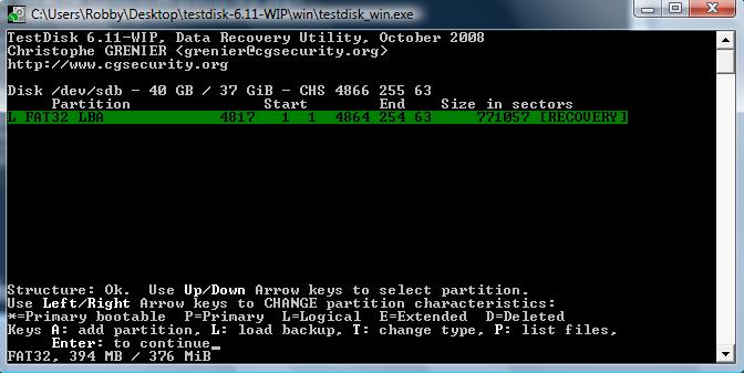

Hey Fiona! Vielen Dank schonmal für deine schnelle Antwort !

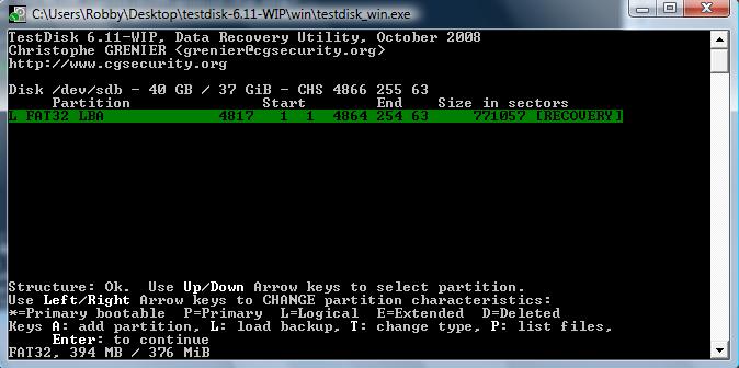

Also habe den Deeper Search schonmal gemacht aber der findet die Partition da nicht sondern nur die "Recovery" Partition auf die ich auch in Windows zugreifen kann !!
Hier die Screenshots die du wolltest! Glaubst du man kann da noch irgendwas retten ???
Quick und Deeper Search ergeben das gleiche Bild habe aber trotzdem mal beide angehangen !

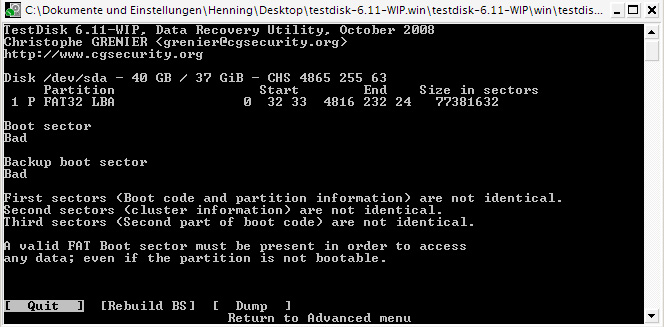

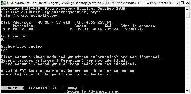

Habe ich gemacht, es kam raus das beide boot sectoren bad sind ( siehe screenie )!
wenn ich rebuild versuche hat sich gerade mein pc mit einem bluescreen aufgehangen :( bei 2% ! werde es nochmal versuchen !

also jetzt lief er zwar durch aber es kam nix mit neustart oder so, nach 100% komme ich wieder zum screenshot bild zurück! außerdem speichert er nie die umstellung auf Fat 32 LBA ! woran liegt das ?
