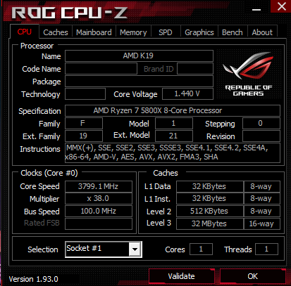

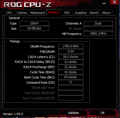

Die üblichen Fragen: RAM läuft mit XMP/DOCP Screenshot von CPU-Z Memory-Tab bitte

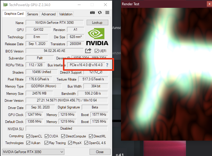

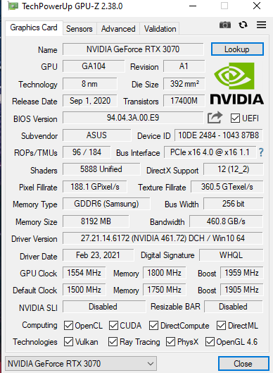

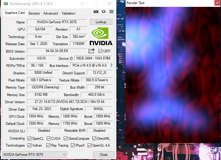

Die Graka steckt im 1. Slot? Screenshot von GPU-Z Hauptscreen bitte wenn der Rendertest läuft.

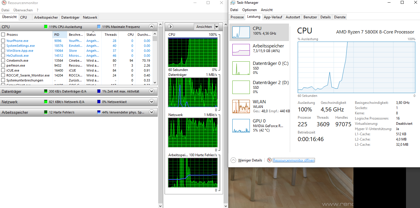

Die CPU taktet aus und alle Kerne sind im Taskmananger zu sehen? Screenshot von Takt und Kernanzahl unter Last (Prime95 oder CB) bitte vom Taskmanager.

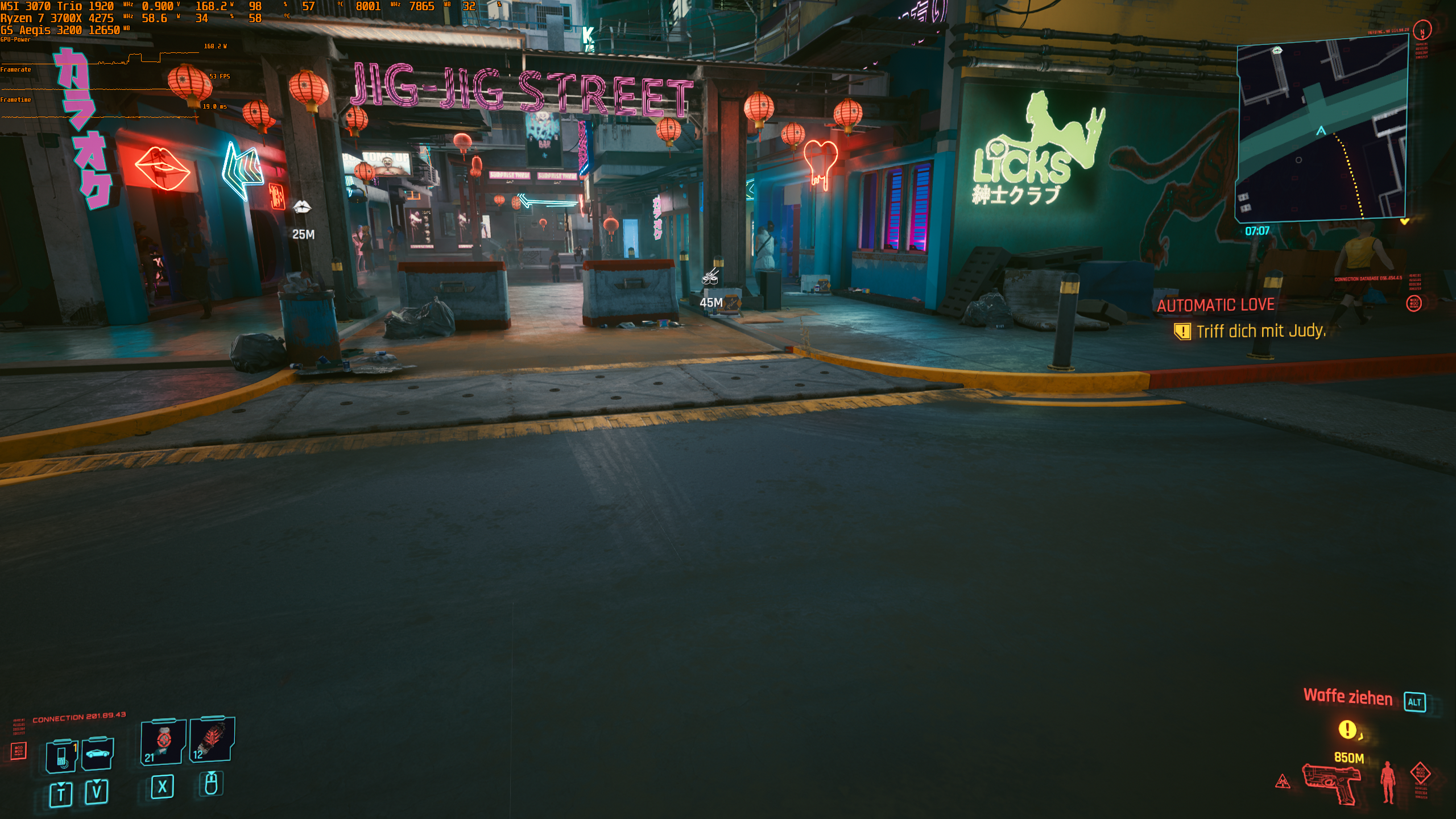

UWQHD - 3090 mit DLSS Performance ohne RT
Die CPU müsste dann trotzdem mehr FPS generieren.
V Sync aus

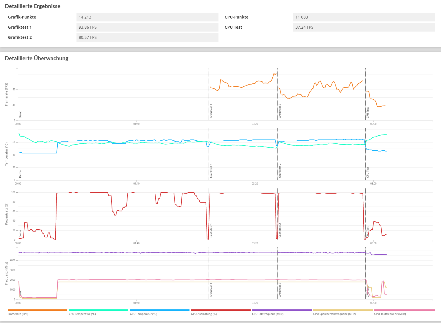

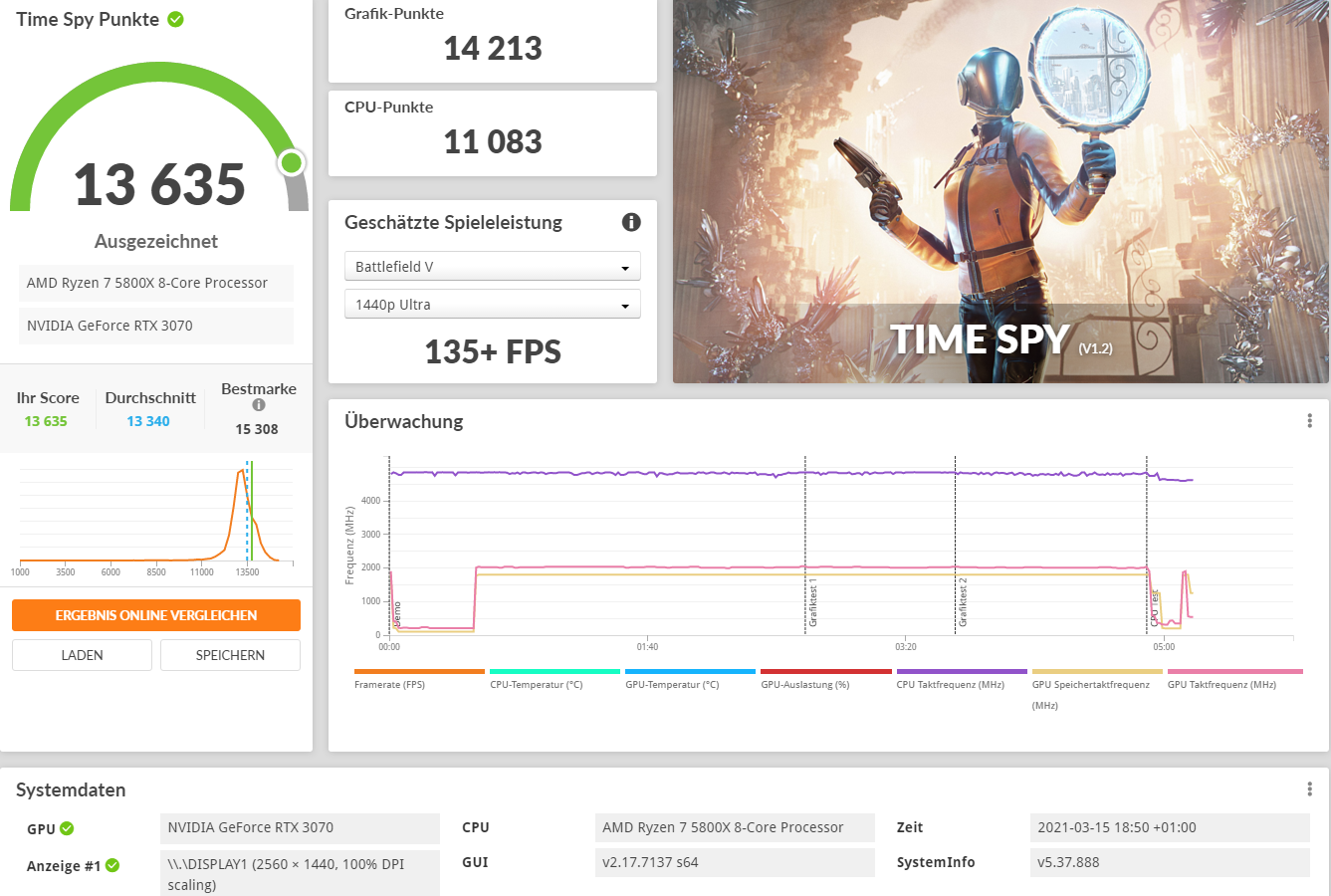

Test mit 3D Mark gemacht und Cinebench R23

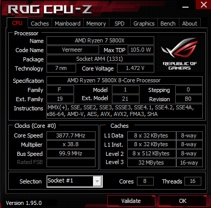

Beim TE ist das wohl wirklich so. Das die CPU mehr FPS generieren "müsste" würde ich auch schätzen. Genau deshalb hab ich ja die folgenden Schritte definiert.
@Wizossi
Danke für die Screens. Im GPU-z-Screen läuft der Rendertest nicht. (das ? drücken).
Und auch für CPU-Z wäre es toll, wenn Du eine so aktuelle Version benutzt, dass sie Deine CPU auch erkennt^^
Ich meine was bringt uns der Screen wenn er eine CPU mit einem Kern erkennt. Was glaubst Du? Und ich würde mich über den Memory-Tab freuen, wenn dann die Version aktuell ist. Der Haupt-Screen interessiert mich nicht.

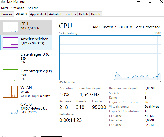

Ansonsten sieht der Taskmanager gut aus. Alle 8 Kerne und 16 Threads werden erkannt.
Bitte den Memory-Tab. Der Hauptscreen interessiert mich immer noch nicht.
Graka steckt im richtigen Slot und ist vernünftig angebunden. Auch das passst. Danke Dir.
RAM ist auch richtig eingestellt. Danke Dir dafür. Haben wir die Hardware-Grundlagen geklärt.

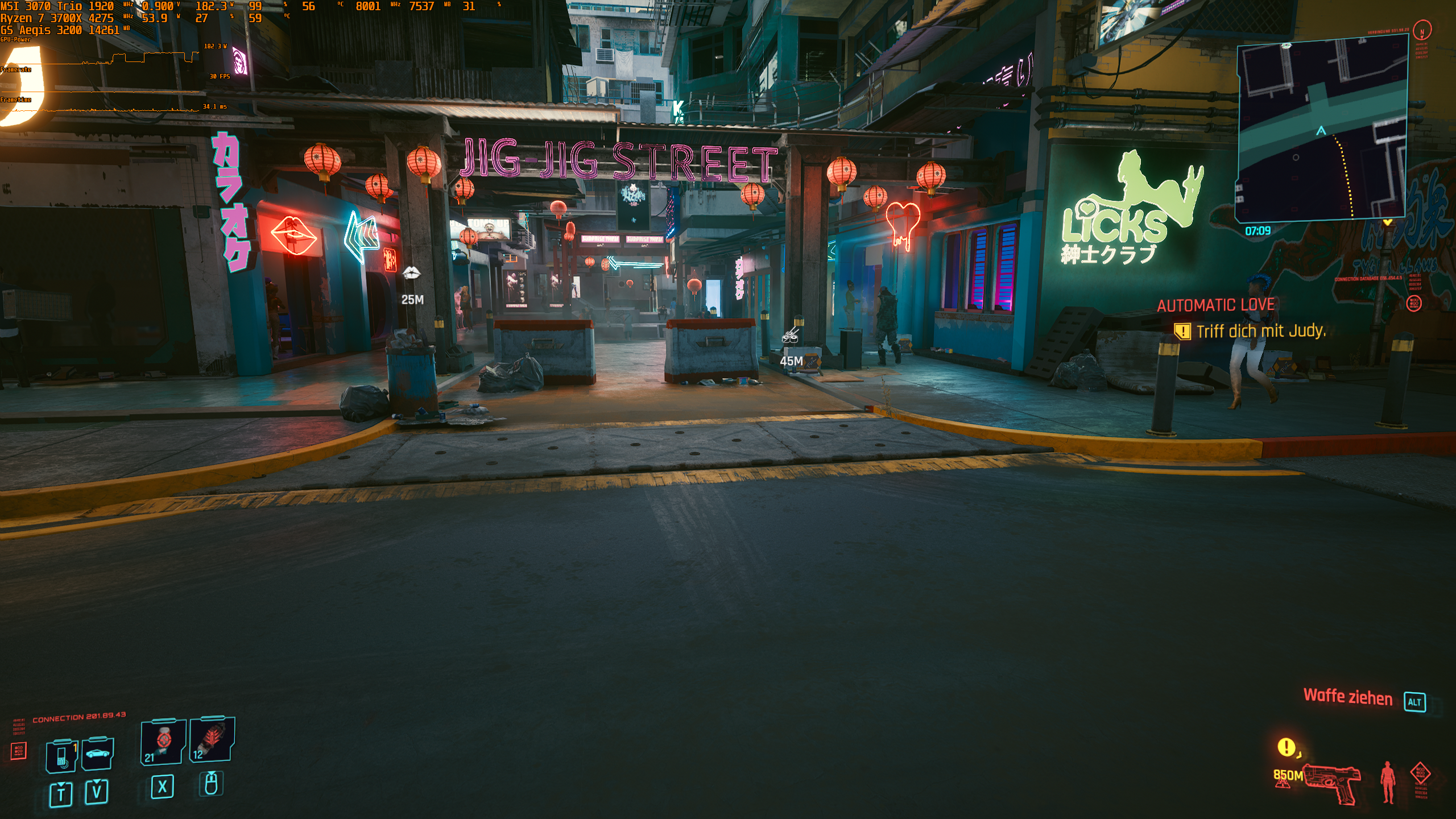

Mach mal bitte Screenshots mit aktiviertem OSD wie bereits oben als Beispiele gepostet wurden.

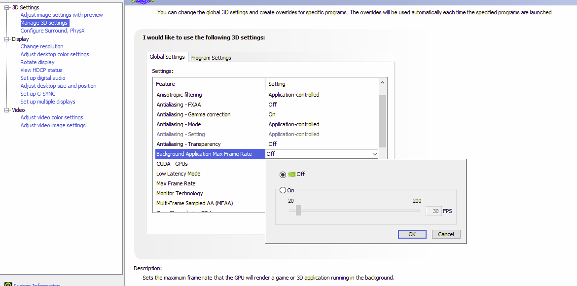

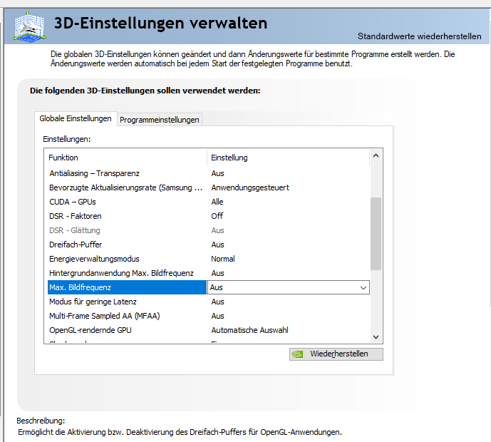

Wurde ein FPS-Limiter im Nvidia-Treiber unter globalen Einstellungen gesetzt?
