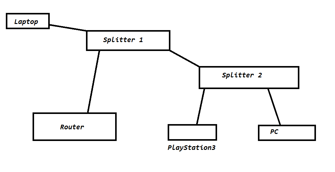

-vom Router geht ein Kabel zum ersten Splitter.
-von dem ersten Splitter geht ein Lan-Kabel zu dem Laptop meiner Mutter und ein Kabel zum zweiten Splitter
-vom zweiten Splitter geht ein Kabel in meine PS3 und eine in meinen PC
Ich besitze kein W-Lan ,alles per Kabel verbunden.

Du weißt was ein Splitter ist? Ich befürchte, dass du was verwechselst. Poste doch mal ein Bild von deiner Netzwerkkonstellation und sag was du für was hältst und was wo steht (wo der zweite Splitter steht)
so und jetzt mach doch bitte noch ein Foto von deinem Splitter und oder deinem Router und dann sag mir was das ist.

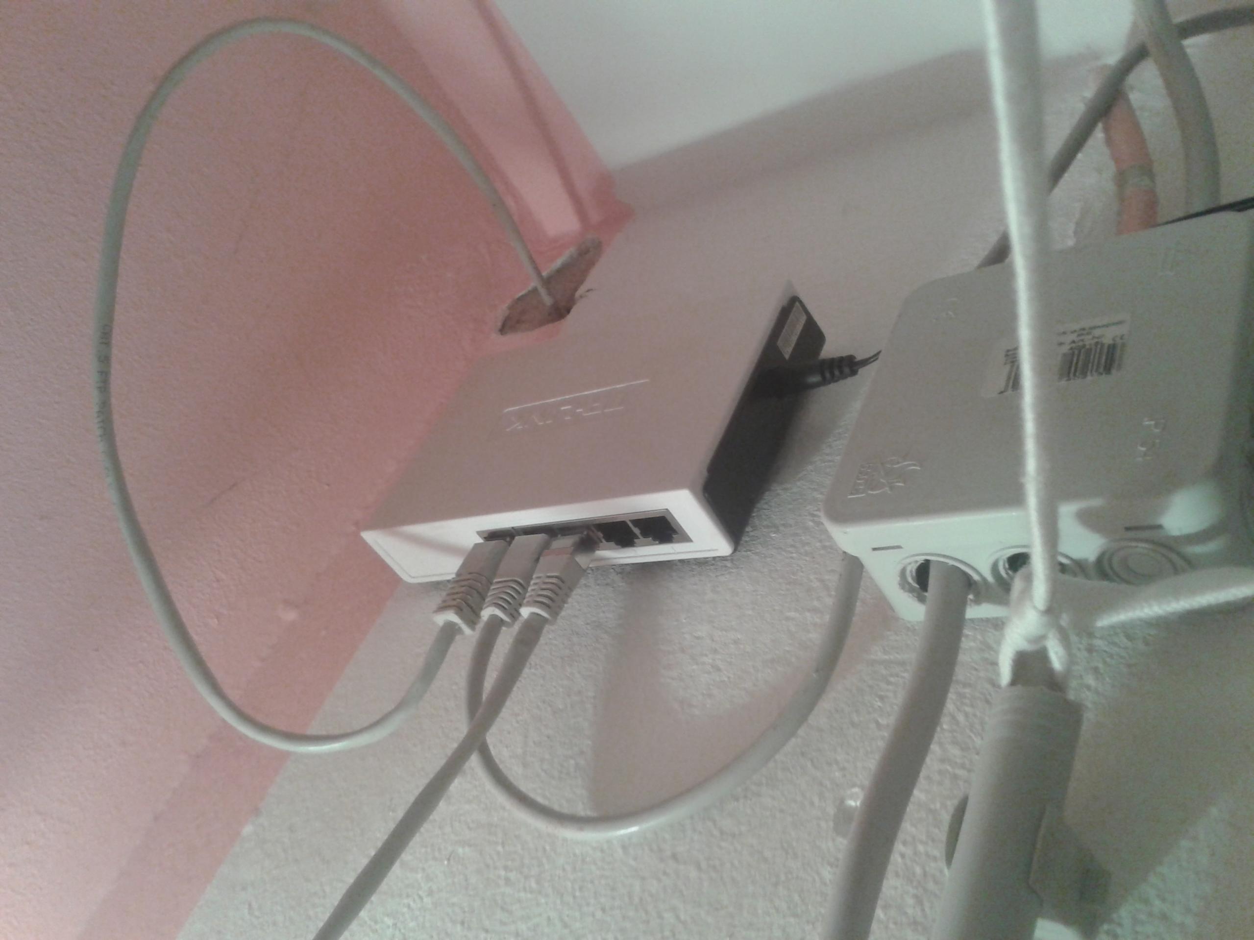

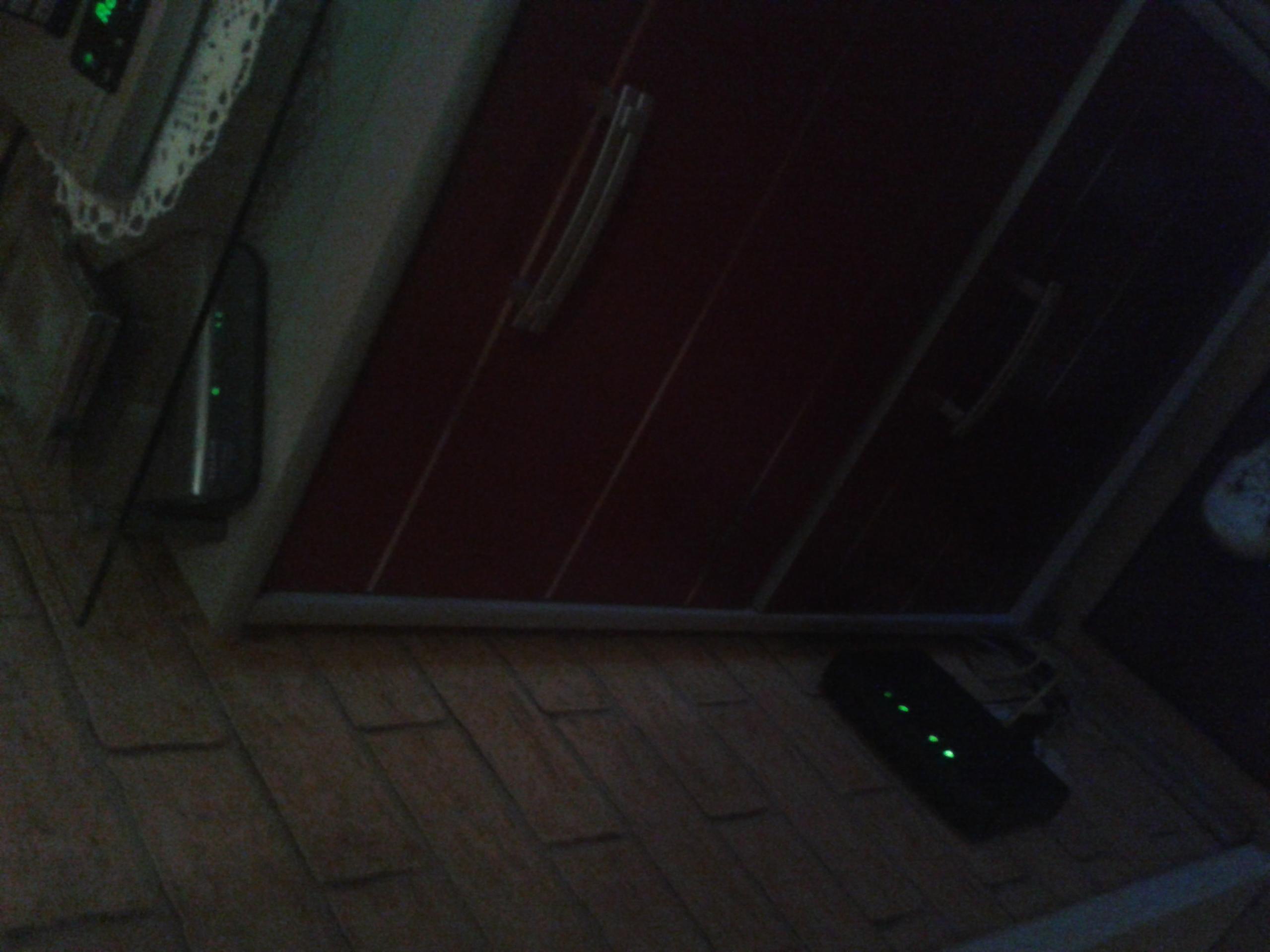

20140701_215504.jpg Router + Splitter 1 (Für Laptop und Splitter 2)
20140701_215439.jpgSplitter 2 (Für PS3 und PC)
Wie ist denn der Router angeschlossen? Nur an das Stromnetz?

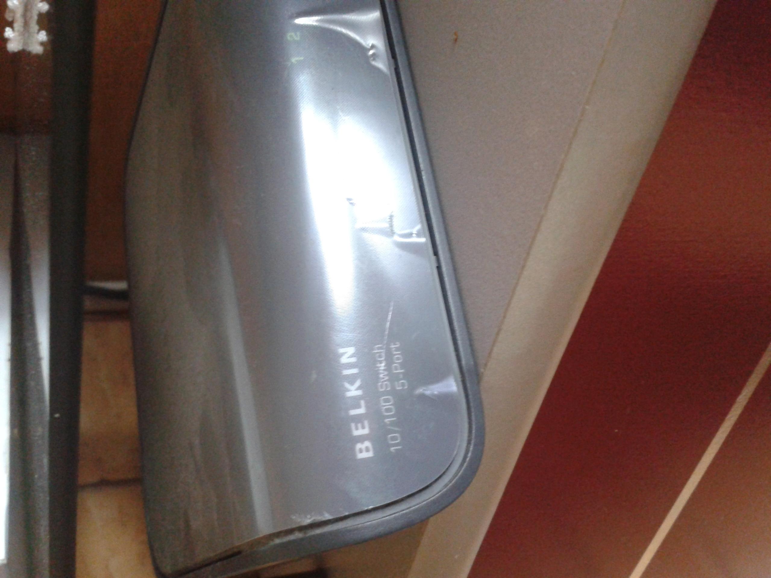

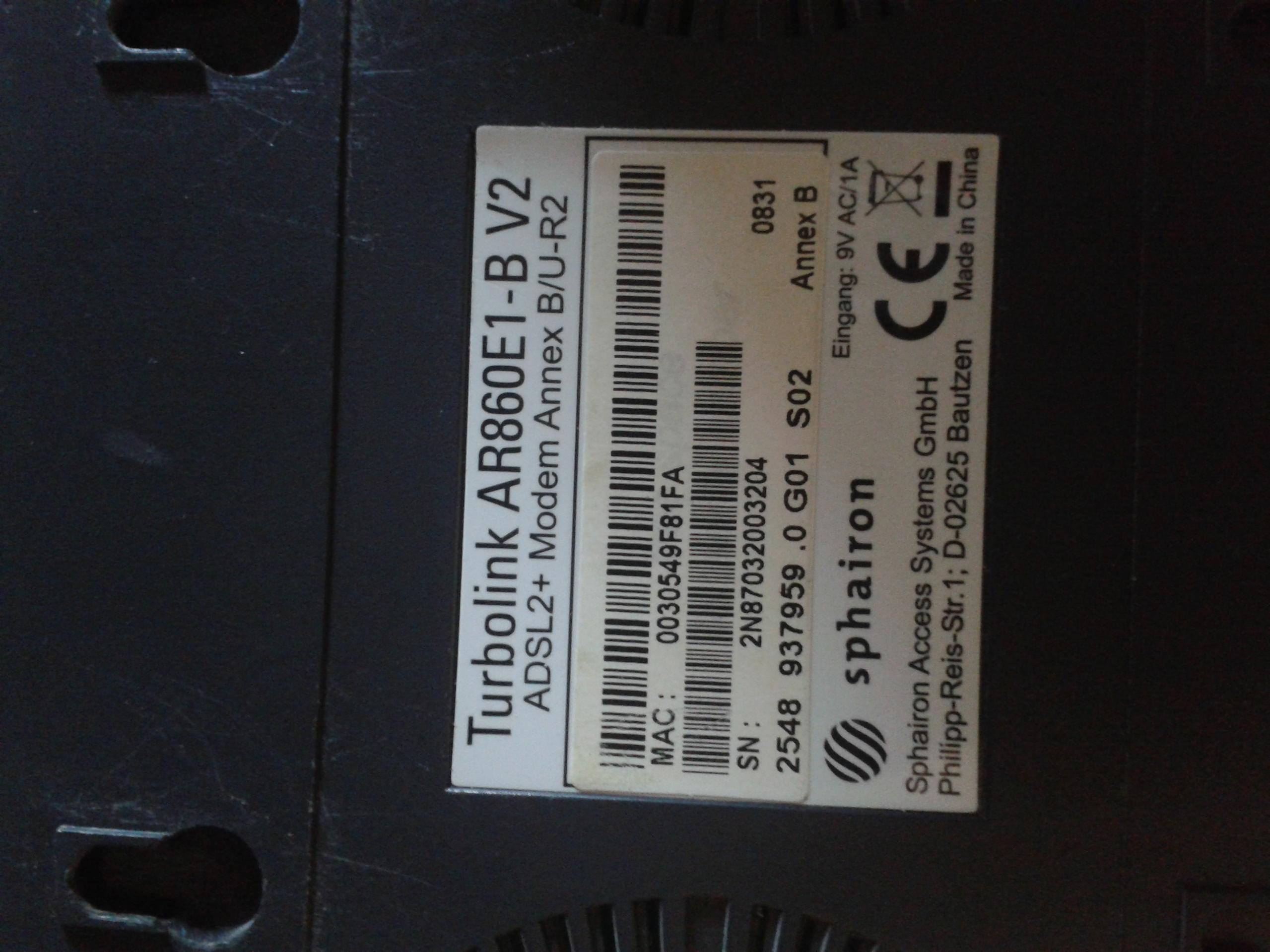

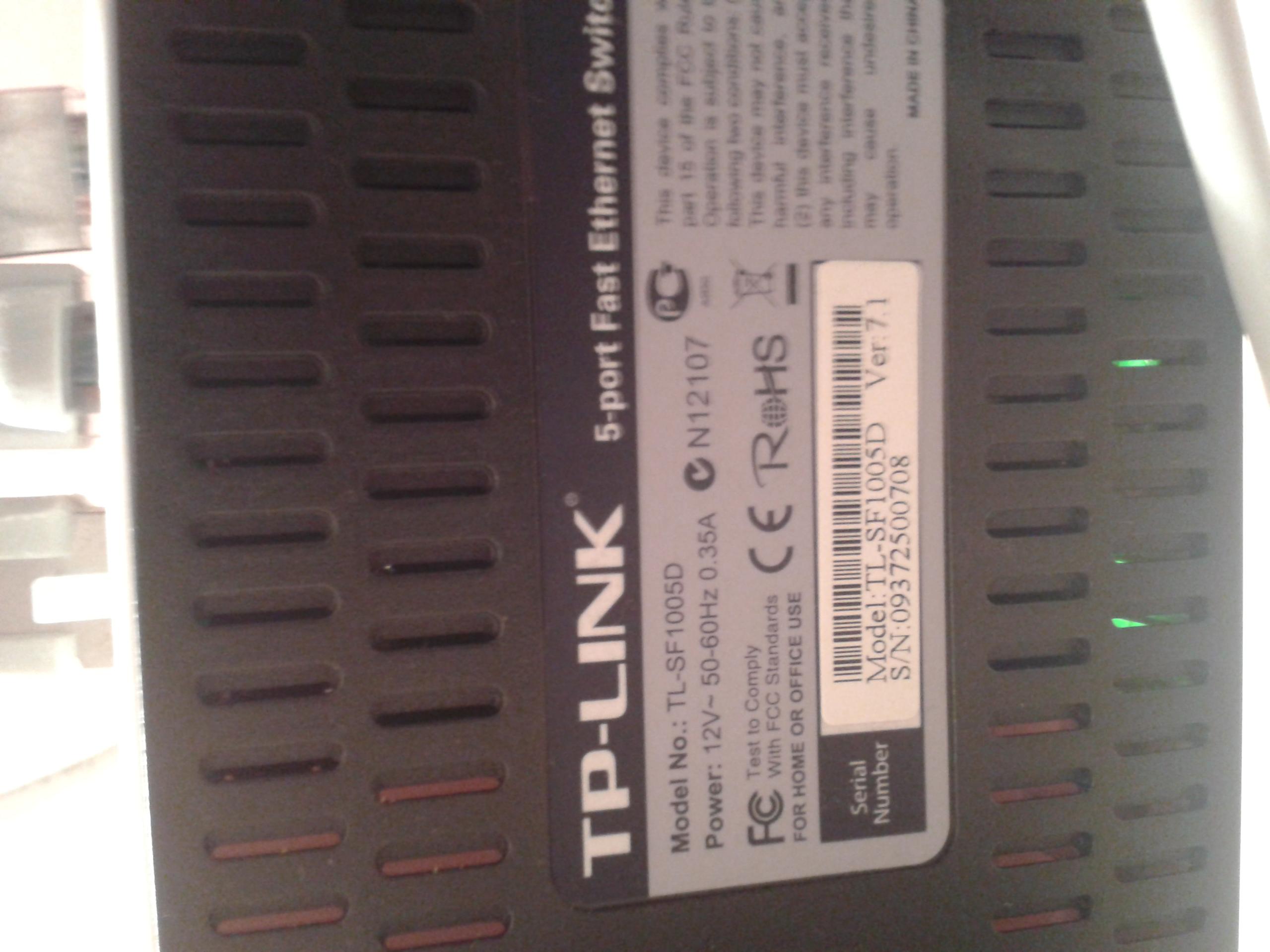

Hier habe ich mal ein Foto vom Router + den 2 Switchern gemacht .
Hoffe du kannst damit was anfangen :
Router von Versatel :

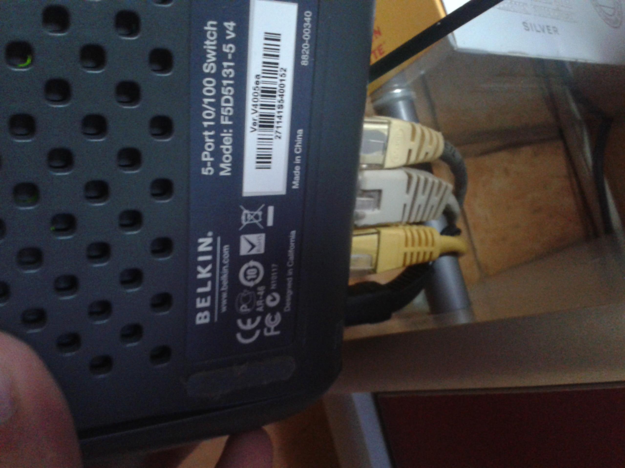

Switcher 1 :
Switcher 2 :
Sollte das Internet wieder ausfallen starte ich immer den Router neu ,indem ich ihn 5-6 Sekunden vom Strom nehme.
