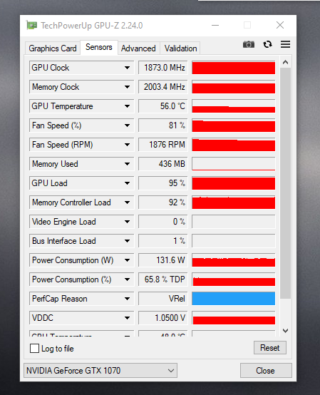

Hast du noch andere Tools zum testen da?
in GPU-Z gibt es ein Mini-Rendering tool um die Grafikkarte zu belasten. (ist etwas arg versteckt,
ein kleiner Button in Form eines Fragezeichens
Dieses und Prime95 zusammenlaufen lassen.
in GPU-Z gibt es ein Mini-Rendering tool um die Grafikkarte zu belasten. "Finde ich dort nicht"

Ich hab oben noch etwas genauer beschrieben wie man das rendertool in GPU-Z startet
Hab mir GPU-Z mal geladen aber das Tool finde ich da nicht
811223
erster Tab.
Dann hier, das blaue Fragezeichen ganz rechts
Hab jetzt beides laufen gelassen also Prime95 und GPU-Z das gute 30 min ohne Probleme.
