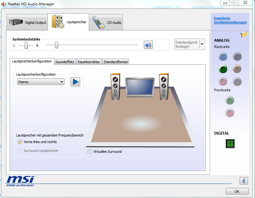

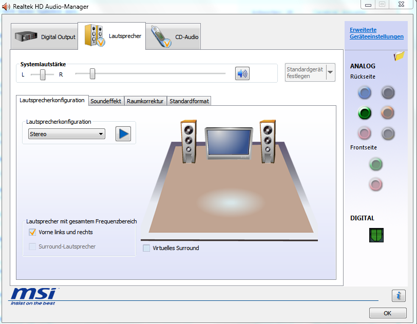

Ich habe ein Problem mit den Front-Audiobuchsen meines PCs.
Windows 7 Ultimate 64 Bit
MSI X58 Platinum SLI
Das Kabel von der Frontbüchse steckt im JAUD1 Eingang meines Mainboards, der Onboard Sound im BIOS ist "Enabled" und der Realtek Treiber
ist direkt vom MSI-SUpport geladen und installiert: https://de.msi.com/Motherboard/X58_Platinum_SLI.html#hero-overview
Ich habe jetzt 3 Wiedergabegeräte:
AMD High Definition Audio Device (HDMI-Kabel)
Realtek High Definition Lautsprecher (versorgt 4 hintere Klinkenbuchsen)
Realtek Digital Output (versorgt hintere Klinkenbuchse)
Kein Gerät erreicht also die vordere Buchse, obwohl alle Treiber installiert ist. Ich komme nicht mehr weiter.
Würde mich über Hilfe freuen :)

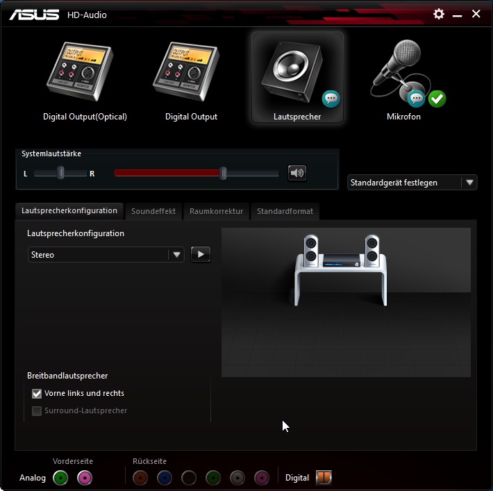

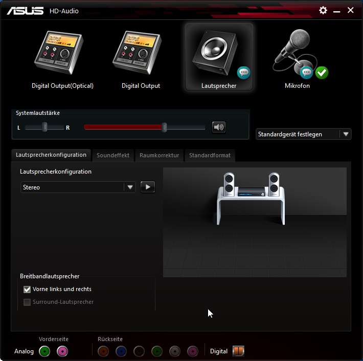

Die Frontbuchen erscheinen auch nicht im Gerätemanager. Sie erscheinen nur im Cotroll Panel des Realtek Treibers. Die Frontbuchse ist ja nur eine Buchse, keine extra Soundkarte, die im Gerätemanager erscheinen müsste.
Hier ein Bild des Asus Realtek Treibers. Bei Gigabyte sieht es anders aus, aber ähnlich.
In der Software zum Audiogerät mal geschaut?
Drauf geachtet das AC97 und HD Audio nicht vermischt wurden (betrifft den Stecker auf dem Mainboard, hier ist die Belegung anders)?
Lade doch den aktuellen Realtek Treiber.
Öffne die Anwendung und schaue, welche Anschlüsse erkannt werden.
