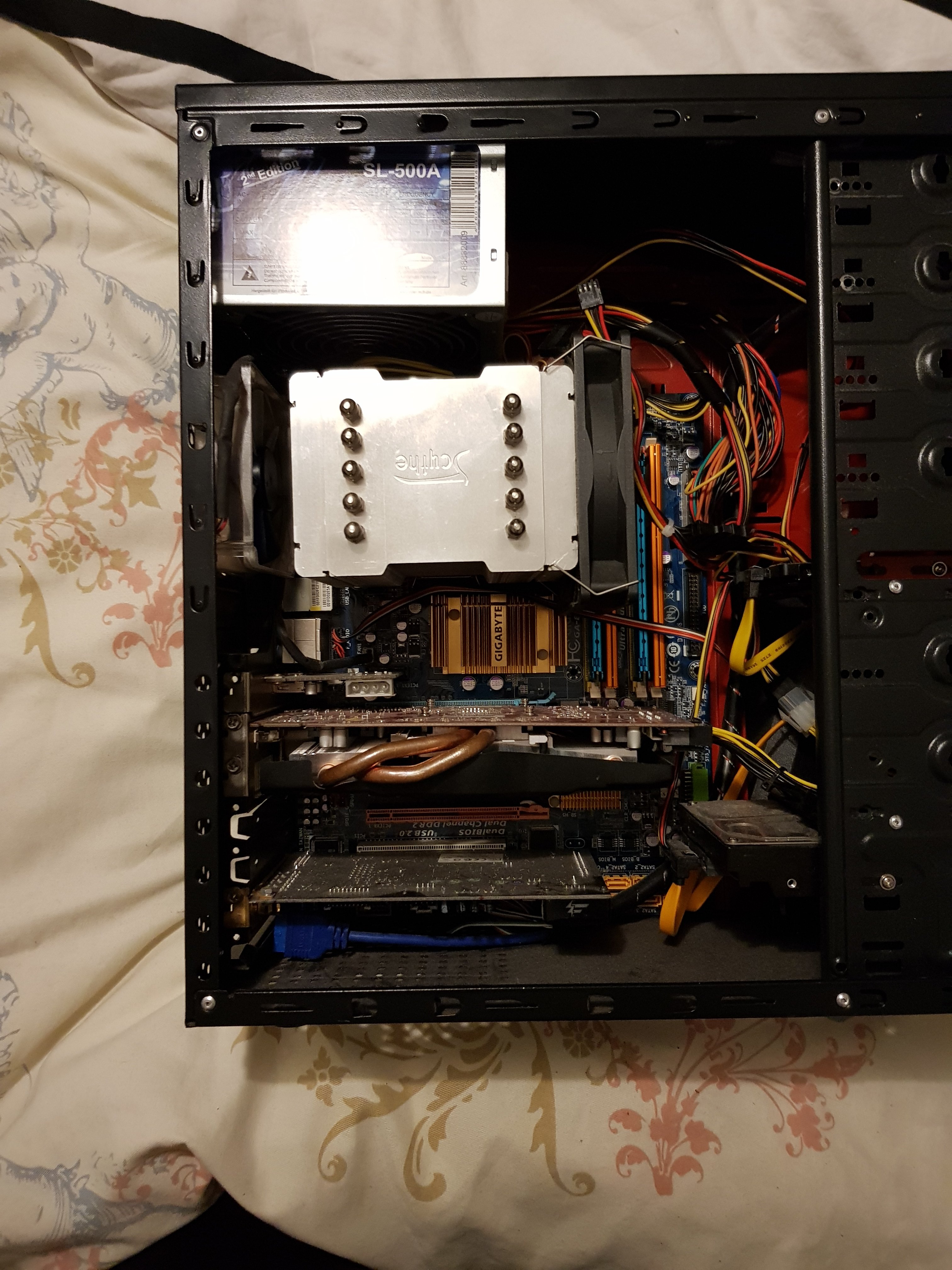

Hallo leute ich bin neu hier auf diesem Forum !
mir wurde diese Plattform empfohlen, ich sollte hier meine Frage stellen ..
ich habe ein Problem mit meinem Rechner
Szenario:
starte den Rechner 5 min läuft alles gut danach geht das Bild weg .
Schalte ich den Rechner aus und an läuft der Rechner zwar aber dann kommt kein Bild .

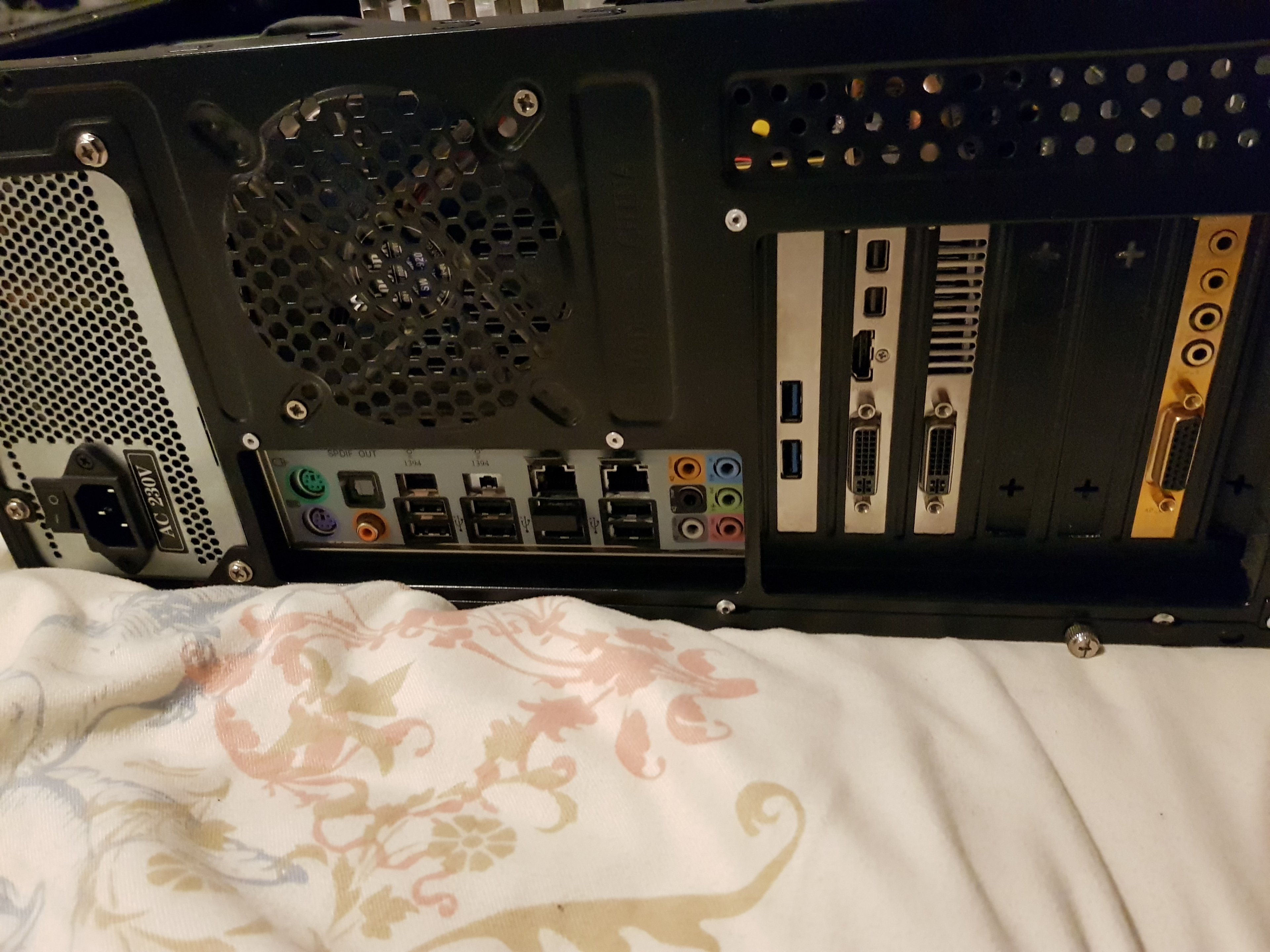

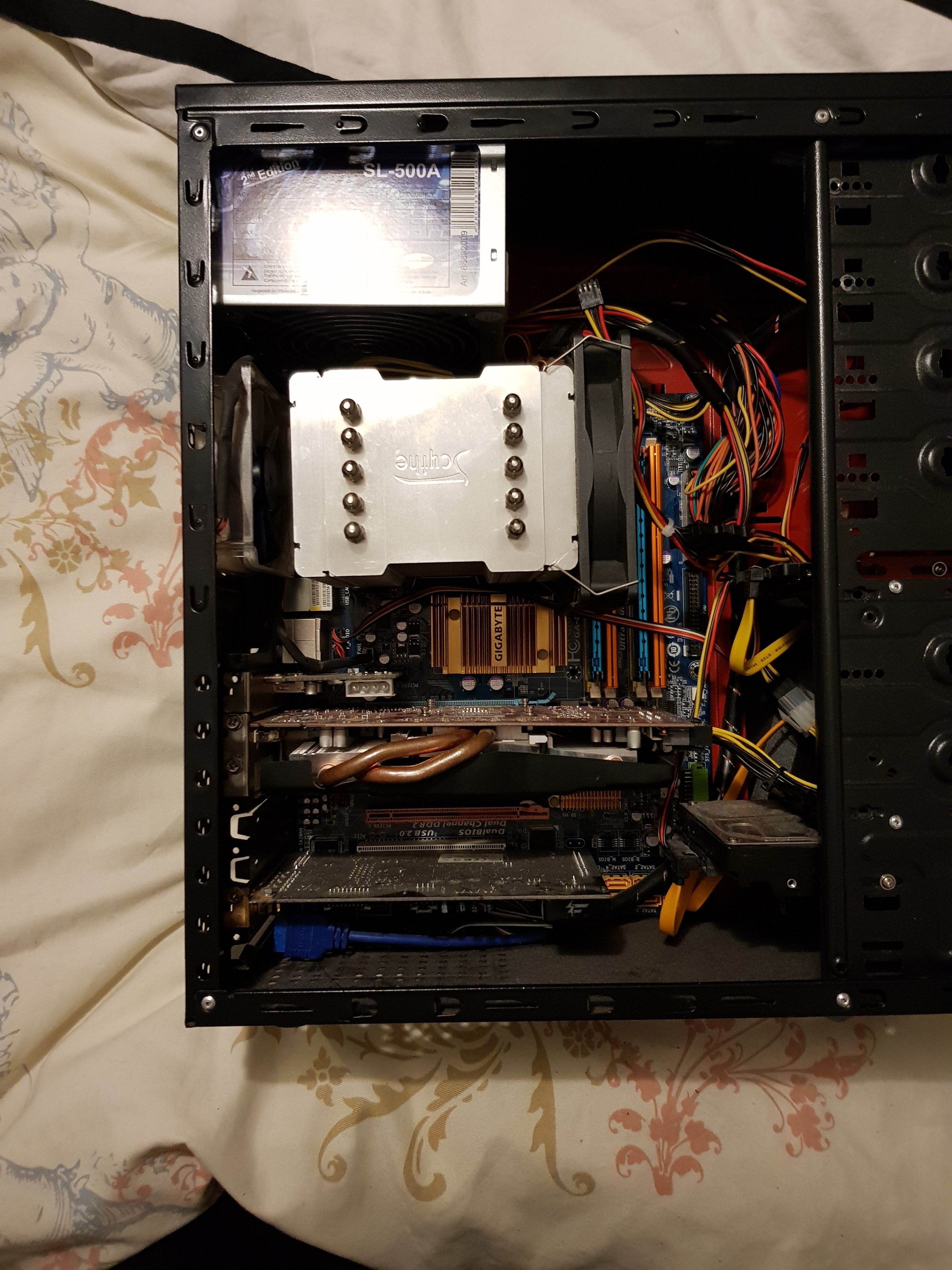

Wiederhole ich dieses Szenario 2-3h später wieder das gleiche 5 min läuft alles gut danach gehts wieder weg mir wurde gesagt das es an der Grafikkarte liegen kann ich versuche hier mal ein Bild von dem Rechner einzufügen vielleicht kann mir jemand sagen welche Grafikkarte ich hier neu einsetzen kann ..
Danke im voraus !

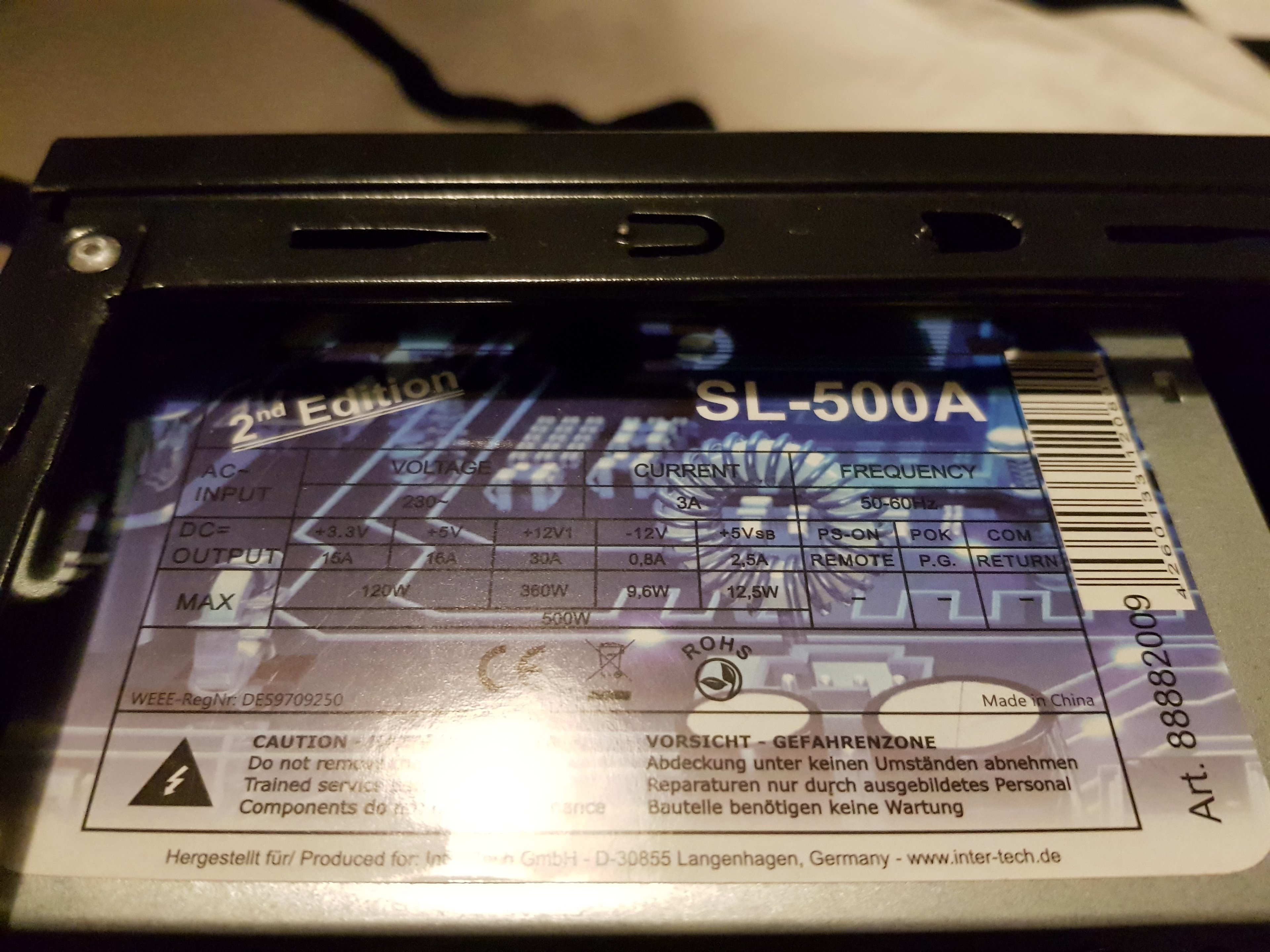

Welche Grafikkarte?
Das Netzteil ist schon mal nicht gut, Billigteil. Gut möglich dass es bei Belastung die Segel streicht.

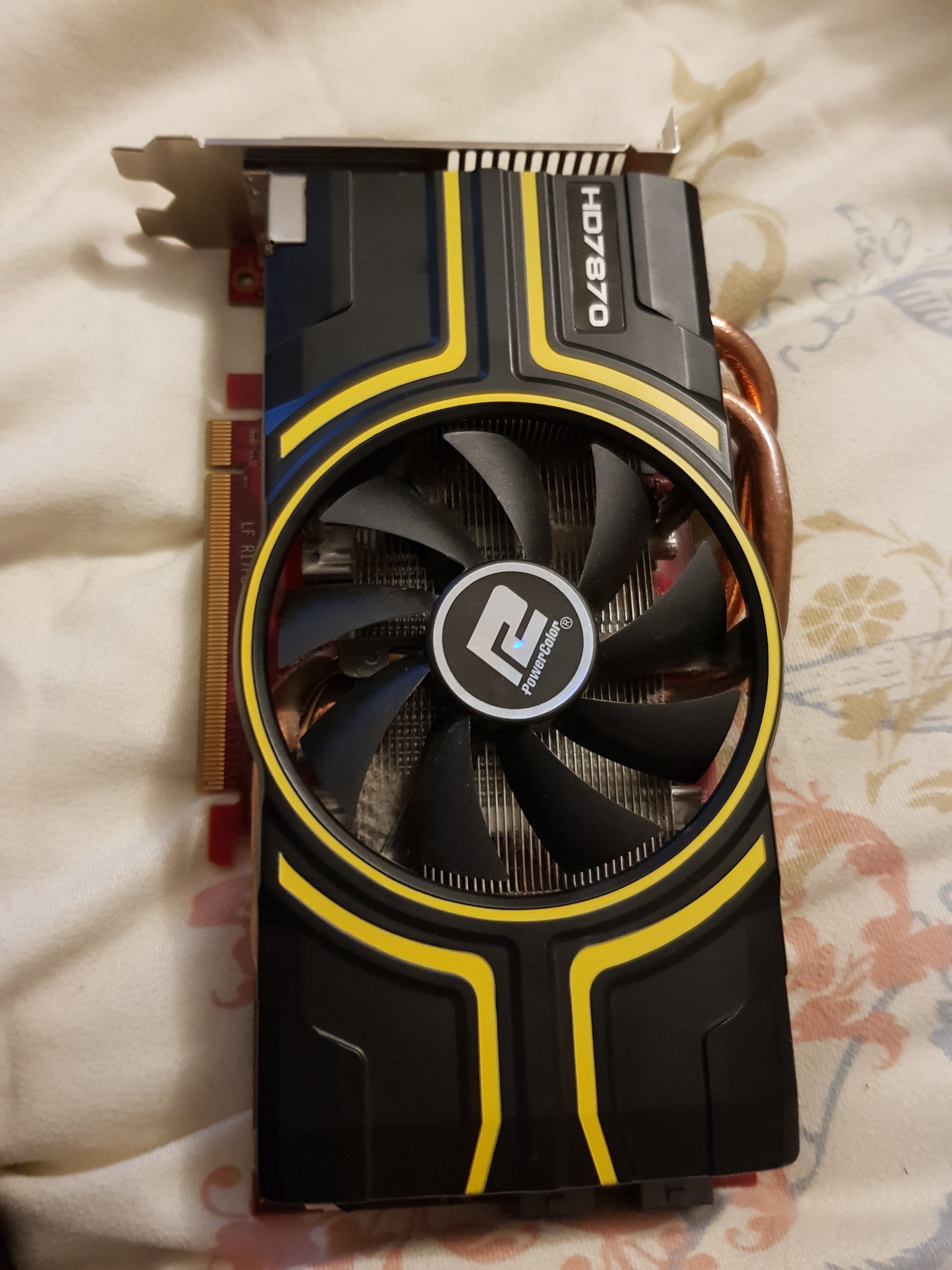

ich kann dir gerne ein foto von der Grafikkarte hinzufügen , ich kenn mich nicht damit aus .
neinnein, nicht DAS Netzteil ! Bei reiner Onboard-Grafik kann man sowas nutzen, aber Leistungshungrige GPUs darf man da nicht dran anschließen.

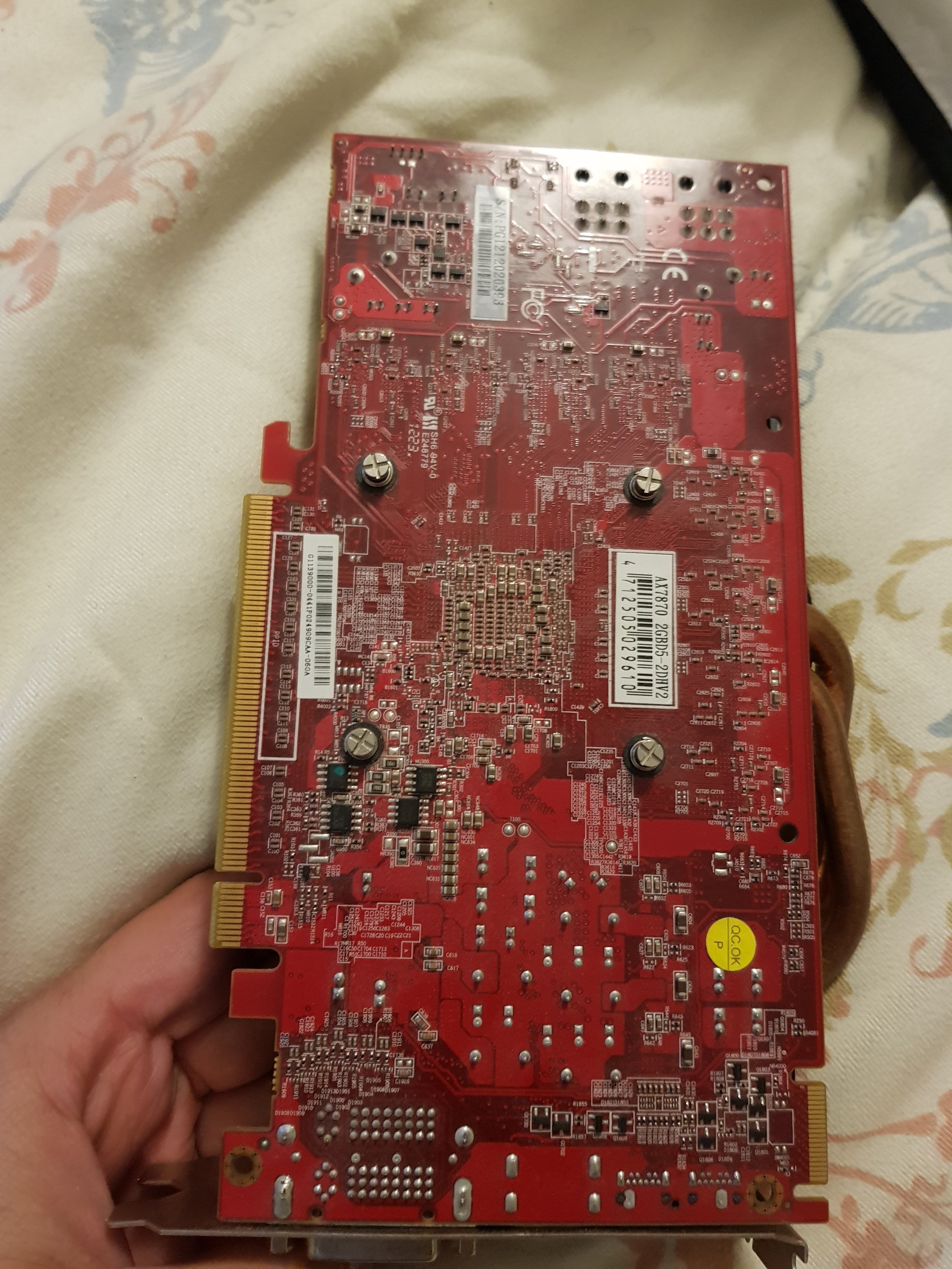

Weißt du wie sie heist, Rechnung, oder wenn der pc geht ein Programm benutzen das es auslesen kann?
Power Color steht drauf hd7870
ich würde den Pc gerne anmachen aber es kommt kein bild momentan

Entweder hat die Grafikkarte oder das Netzteil was, nun mehrere Möglichkeiten.
Entweder du tauscht beides aus, vielleicht kann dir jemand kurz was leihen, damit du sehen kannst an was es liegt oder du kaufst dir direkt ein vernünftiges Netzteil, ca. 40-50€.
Läuft der Rechner dann, wars das Netzteil, gleicher Fehler ist Grafikkarte wohl schuld.

wer hat dir denn damals dieses NT angedreht? das ist übelster dreck. sofort raus damit. gut und günstig wäre ein Pure Power 11, 400W reichen wahrscheinlich.

Allgemein scheinst du da eine alte Krücke zu haben. Da wäre die Überlegung etwas neues zu kaufen, je nach Budget. Es gibt genug Leute die für wenig Geld gute gebrauchte PCs verkaufen die deutlich besser und aktueller sind.
Bevor du viel Geld ist die alte Kiste steckst.
Schonmal die anderen Monitor-Anschlüsse der Grafikkarte probiert?
Der Rest ist auch nicht mehr wirklich aktuell, hier kann es vielfältige Ursachen geben, aber primär sollte das Netzteil getauscht werden, dann die Grafikkarte (wobei ich hier aber sogar eher die Karte in Verdacht habe, ist typisch für ältere AMD Karten).
Ich schließe mich dem Grundtenor hier an, probier erstmal ein anderes Netzteil.
Mit einem aus dieser Liste hier machst du nichts falsch:
https://www.computerbase.de/artikel...#abschnitt_atxgamingcomputer_500_watt_reichen
Beachte: die Liste geht erst bei 45€ los und das aus gutem Grund, denn extrem billige Netzteile wie dein aktuelles halten einfach nicht was sie versprechen. Dort sind auch Tests verlinkt, die du dir gerne mal durchlesen darfst, dort werden auch Pro und Kontra der Modelle aufgeführt. Wenn du deinen Rechner mal aufrüsten willst oder das Netzteil später für einen neuen Rechner übernehmen willst, sollte es 450W oder mehr leisten können.

Versuch mal den Mainboardnamen abzulesen, dann lässt sich genauer sagen, was da als Ersatz geeignet sein könnte:
Auf dem Kühlkörper, wo Gigabyte draufsteht, da muss direkt darunter, etwa da, wo der CPU Lüfter ist, die Boardbezeichnung direkt auf dem Mainboard stehen.
Evtl. ist es folgendes Mainboard hier (dann ist der PC wohl so 10-12 Jahre alt, der ersichtliche Firewireanschluss passt da zeitgeschichtlich auch):
https://www.gigabyte.com/de/Motherboard/GA-EP45-DS3R-rev-10#
demnach mit Core2 CPU und vermutlich 2-4 GB DDR2 RAM unterwegs
Die Grafikkarte gabs damals noch nicht, die wurde wohl später nachgekauft. Aber erfreulicherweise gibt es ja noch aktuelle Win-Treiber für HD 78xx Karten.
