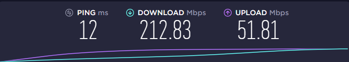

Auf dem Pc von meinem Dad kommt bei dem Speedtest von vodafone zirka 800-900 mbits und bei meinem nur 300 .Ich hab meinen Pc auch schon bei seinem platz angeschlossen ob es vielleicht an meinem Kabel liegt aber bekomme dort die gleichen Ergebnisse

Setz mal mit dem TCPOptimizer alles auf Werkseinstellungen (Windows Default) zurück. Oder mal mit einem Live-Linux testen.
Reaktionen: Ferris0386, Raijin und bender_

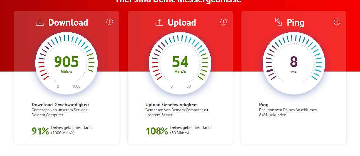

Ich hab alles auf werkeinstellungen zurück gesetz und jetzt geht es anscheinend.
Ich schau jetzt mal die Tage ob es jetzt so bleibt ich hoffe natürlich das es jetzt so bleibt und vielen Dank an euch alle für die schnelle Hilfe
