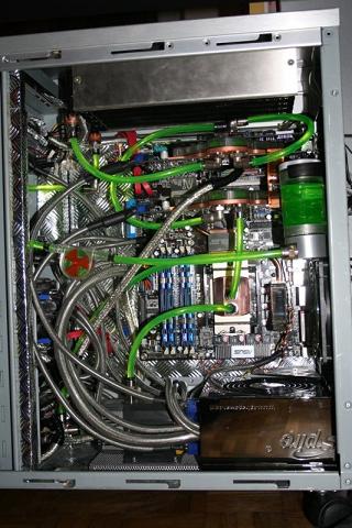

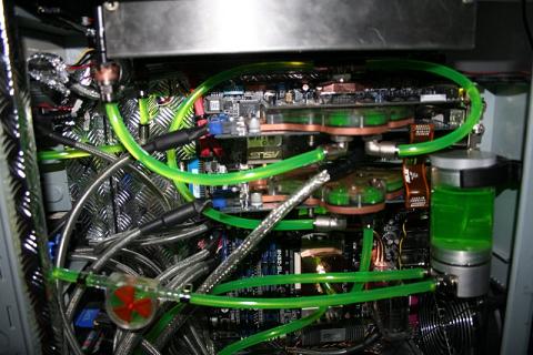

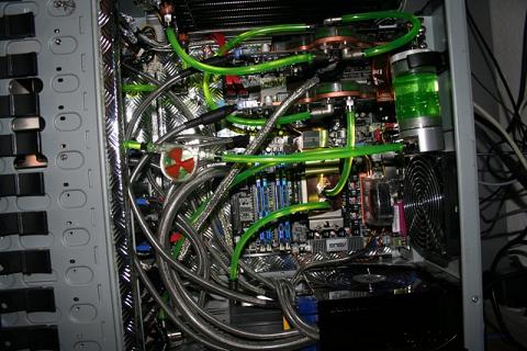

ist jedoch noch die lösung mit den beiden 6800GT ansonnsten hätte ich noch mehr bilder^^
hihi Danke
Naja sind zwar net die finalen pics aber immerhin ein einblick
die verkabelung hab ich dann noch schöner gestaltet und noch etwas im kasten aufgeräumt naja konnte den kasten aber net mit den 4 uv lichtern fotografieren, da die belichtung sonnst das bild unscharf macht aber immerhin^^
sorry für den themen abschweif
