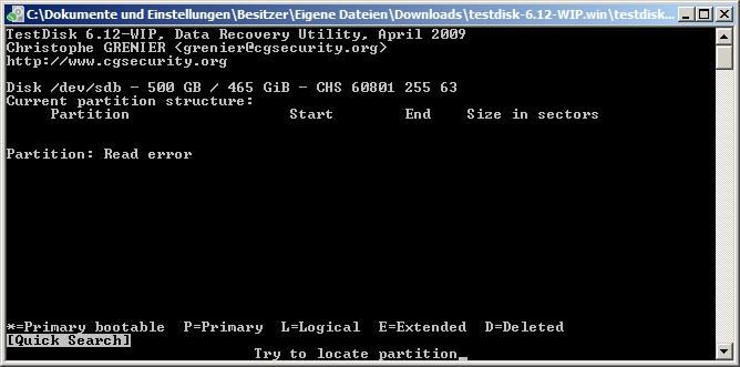

Bei der 1. Analyse bringt er: Partition: read error
Nach quick search kommt: structure: Ok... nach Enter: no partition found or selected for recovery
nach deeper search kommt: Ok nach Enter: no partition found or selected for recovery
Jetzt bin ich überfragt :(
Wie war die Disk eingerichtet (wie viele Partitionen, welches Filesystem)? Wird die Geometry richtig erkannt, hast Du mal den Bootsektor mittels Testdisk geprüft? Besser wäre es schon die Bilder der wichtigen Screens (direkt nach Analyse, nach Quick Search und in Deinem Fall auch Deeper Scan) zu posten.

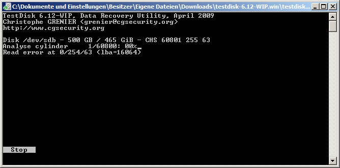

Ich wollte Testdisk laufen lassen, er läuft gerade noch. Ist denn diese Fehlermeldung normal?
Nein ist Lesefehler im Sektor.
Testdisk kann bei Lesefehler langsam werden oder hängen.
Kommt aber darauf an wievile Lesefehler du bekommst.
Auch kann dieser Fehler daruf hinweisen, das deine Partitionstabelle nicht gelesen werden kann.
Daher Partition Read Error.
Wenn ansonsten keine mehr kommen, lasse mal Quick Search laufen und wenn nicht gefunden wird auch Deeper Search.
Bei Quick Search werden Partitionen anhand des Bootsektors gesucht und bei Deeper Search noch zusätzlich nach ei Backup vom Bootsektor.
Wenn mehrere oder zuviele Lesefehler kommen, teile es mit.
Viele Grüße
Fiona
Hallo Fiona,
danke für die Hilfe. Also ich denke, es kommen mehrere Fehler.
Da steht doch Read error at 0 ... Und die Null wird weiter hochgezählt...
