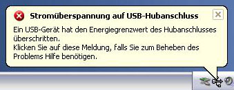

Habe nochmal ein wenig getestet. Am Front-USB, wo die externe Platte gar nicht erst reagiert hat, habe ich meinen USB-Stick angeschlossen und der wurde auf Anhieb erkannt. Aber nach dem Booten hatte ich eine Fehlermeldung bezüglich der USB-Anschlüsse (siehe Grafik), die ich bereits vor ein paar Tagen mal hatte. Vielleicht kann damit jemand was anfangen ?
Sonst werde ich wohl wirklich mal neu installieren müssen ... :freak:

So, jetzt habe ich das System mal neu installiert. Direkt nach dem ersten Start erschien wieder die Fehlermeldung bzgl. der USB-Ports. Danach dann den aktuellsten Chipsatztreiber installiert und seit dem ist erst mal Ruhe.
Habe mal ne neue externe Platte angeschlossen und die wurde aucu sauber erkannt und kann benutzt werden. Bin mal gespannt, wenn ich die morgen nochmal abmache und neu anschließe ...
Ich dachte, ich hätte die Sache in den Griff bekommen, aber das ist leider nicht der Fall. Nachdem ich gestern zusätzlich zu meinem Scanner und der externen HDD noch meinen USB-Stick angeschlossen habe, kam wieder die Fehlermeldung ... :(
