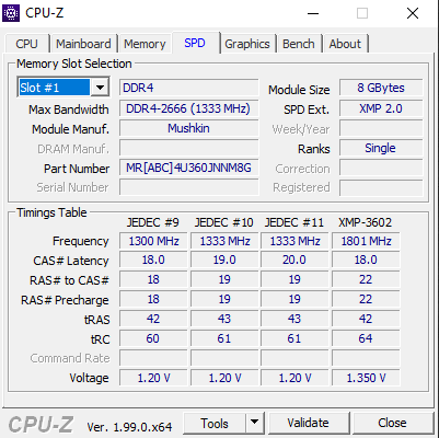

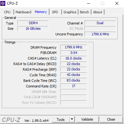

Hi,
lese mal bitte deinen Ram mit dem Tool cpu-z aus, gibt es hier im CB Download Bereich.
Und lade den Reiter "SPD" und "Memory" hoch.

psy187 schrieb:
Hi,

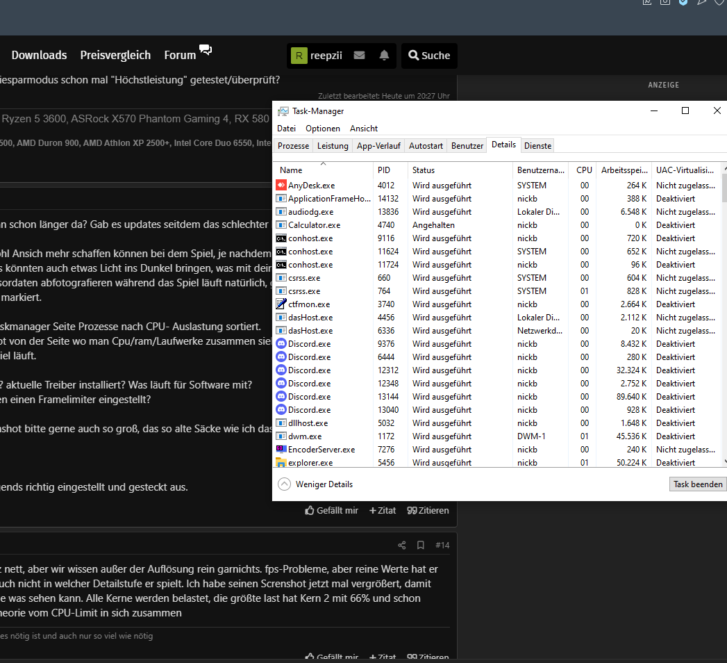

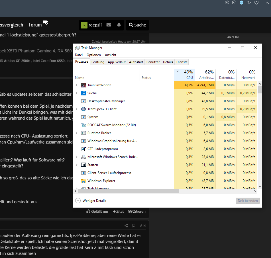

@psy187 auch ganz nett, aber wir wissen außer der Auflösung rein garnichts. fps-Probleme, aber reine Werte hat er nicht angegeben. Auch nicht in welcher Detailstufe er spielt. Ich habe seinen Screnshot jetzt mal vergrößert, damit man auch ohne Lupe was sehen kann. Alle Kerne werden belastet, die größte last hat Kern 2 mit 66% und schon bricht die schöne Theorie vom CPU-Limit in sich zusammen

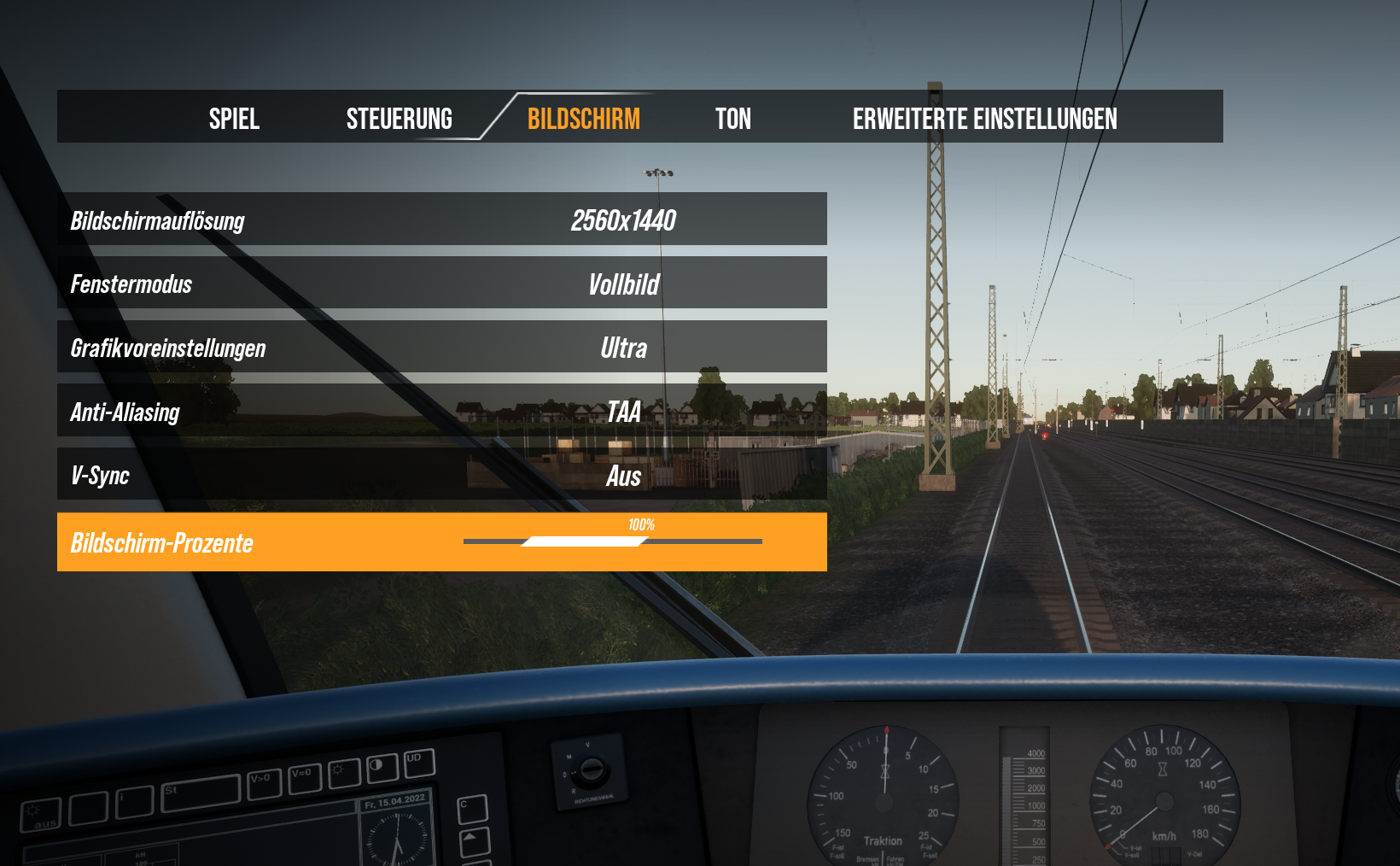

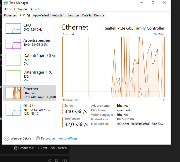

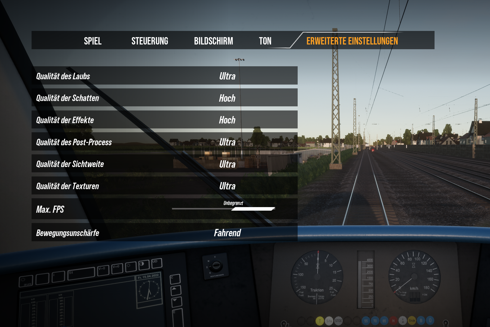

Tut mir leid, ich benutze Snipping Tool, und ich weiß nicht wie ich das ganze größer screenshotten kann. Ich werde das ganze noch einmal screenshotten und euch auch mein Taskmanager zeigen.

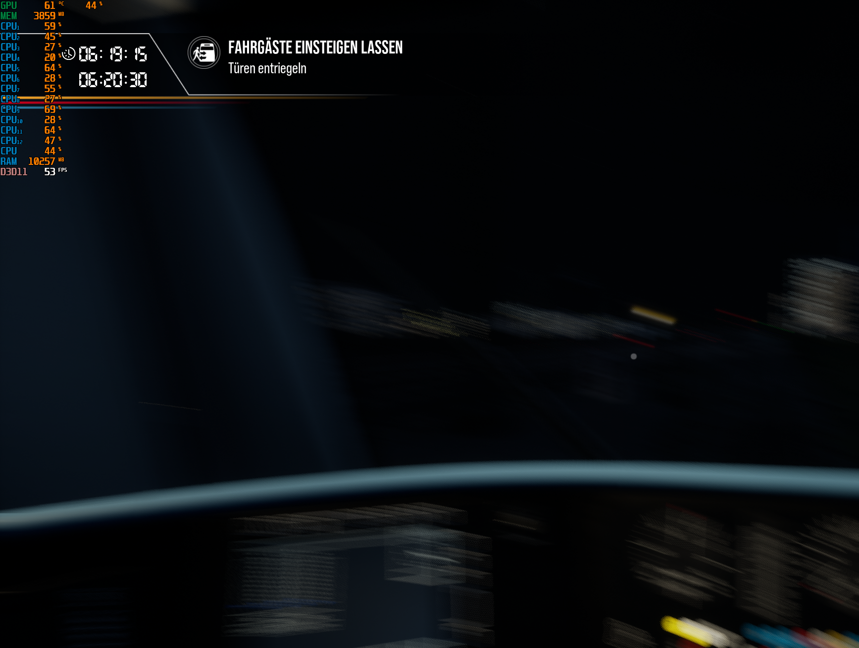

Die Grafikkarte habe ich erst seit heute, doch meine vorherige Grafikkarte (RX 6600XT) hat ungefähr die selbe FPS erreicht, was natürlich kein Wunder ist, wenn die RTX 3080TI und 30% ausgelastet ist
So, ich denke mal, dass ich jetzt alle Screenshots gemacht habe.
