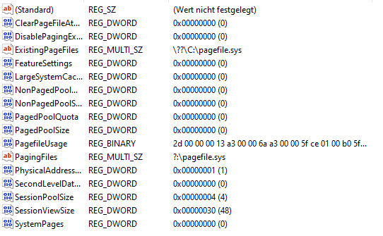

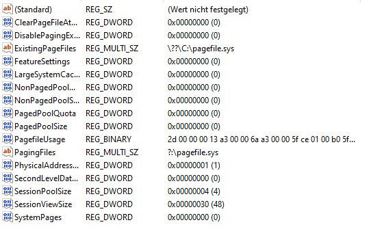

FPS-Probleme können an den aktivierten Mitigations in Windows liegen.
Schau mal in der Windowsregistry ob folgende Werte eingetragen sind bevor teures Geld in die Hände genommen wird. Schreib die alten Werte vor Änderung auf. Nach der Abänderung den PC neu starten um es anzuwenden.
[HKEY_LOCAL_MACHINE\SYSTEM\CurrentControlSet\Control\Session Manager\Memory Management]
"FeatureSettings"=dword:00000000
"FeatureSettingsOverride"=dword:00000003
"FeatureSettingsOverrideMask"=dword:00000003
Habe mal einen Screenshot gemacht. Einfach ein Rechtsklick auf die drei? Und dann auf "ändern" und bei Wert dann die eintragen, die du zu den drei geschickt hast?

Bevor du in der Registry rumspielst, würde ich mich mal informieren was die entsprechenden Registry Keys bewirken. Nicht einfach blind jeder Empfehlung folgen. Nur so am Rande.
PS: Der Tipp kann gut, harmlos oder schlecht sein, will ich gar nicht bewerten. Ist eher grundsätzlich gemeint ;)

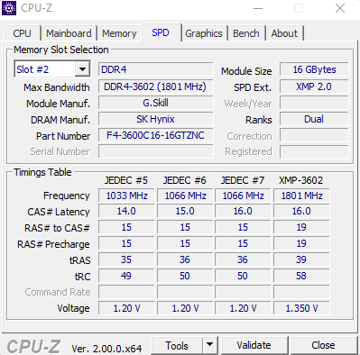

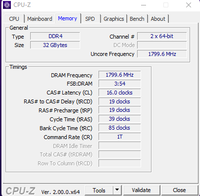

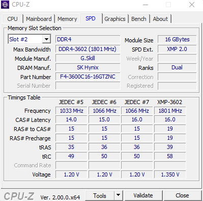

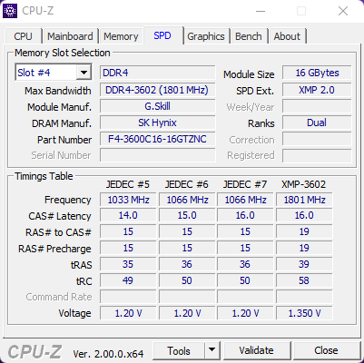

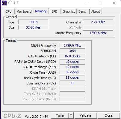

Stormfirebird schrieb:
CPU-Z Screenshots vom memory und SPD Tab mit den belegten Slots bitte
Hier sind die Screenshots. Kann schon sein, dass ich ein bisschen empfindlich bin. Aber nochmal zum Beispiel vom Anfang:
Ich spiele viele Spiele, aber am meisten stört mich, dass z. B. Fortnite und Minecraft mit Shader nicht läuft. Nicht weil ich diese Spiele oft spiele, sondern nur weil ich es extrem komisch finde.

Sieht gut aus. Hast du mal explizit geschaut wie die Auslastung der Graka, Takt etc bei der Drops ausschaut?

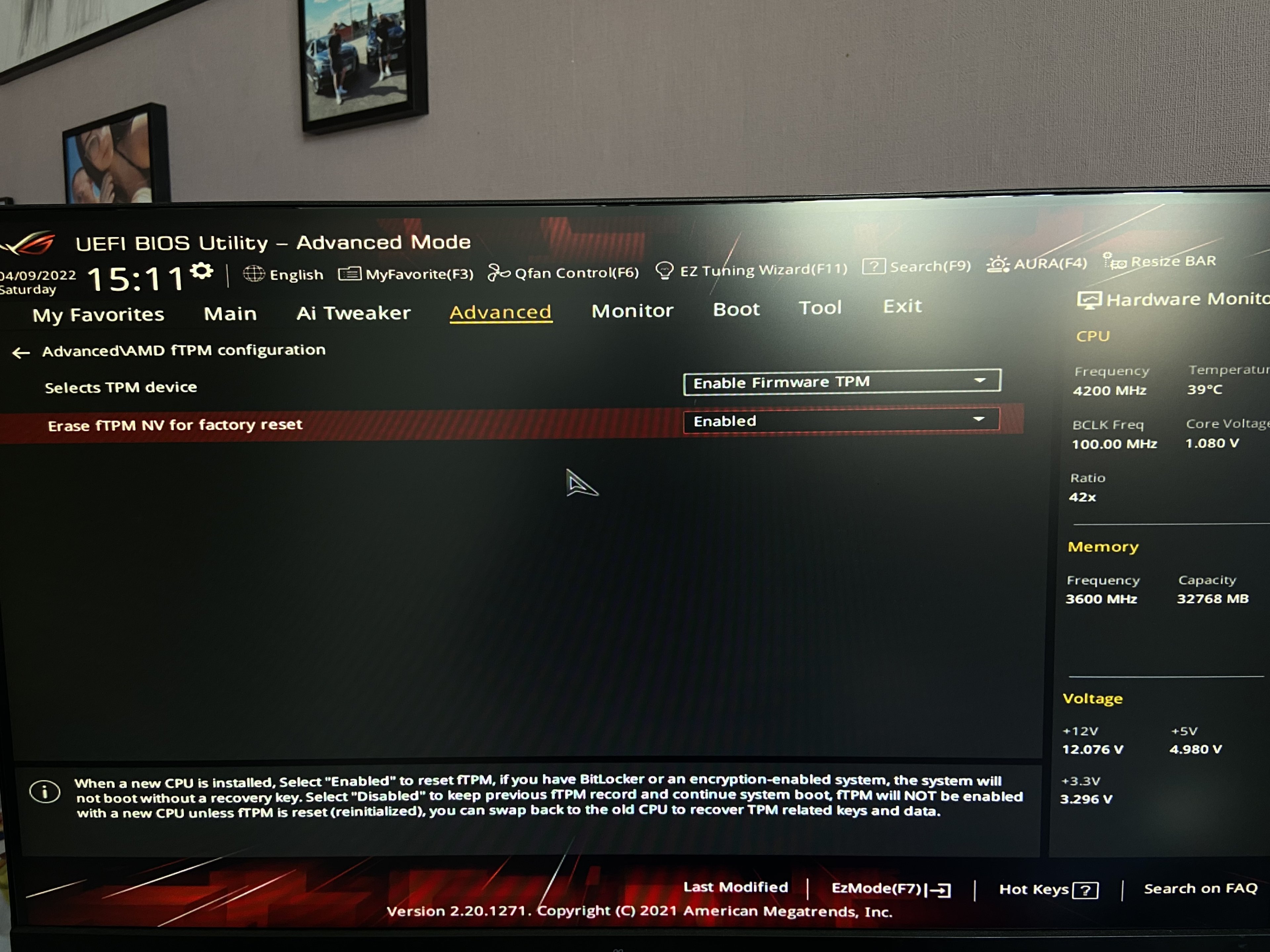

Den unteren Punkt auf Disabled setzen oder? Bei dem oberen Punkt kann ich nämlich nur zwischen „Enable Firmware TPM“ und „Enable Discrete TPM“ auswählen.
Habe nämlich gerade im Internet gelesen, dass es bei aktiviertem oft bei AMD zu Problemen kommt.

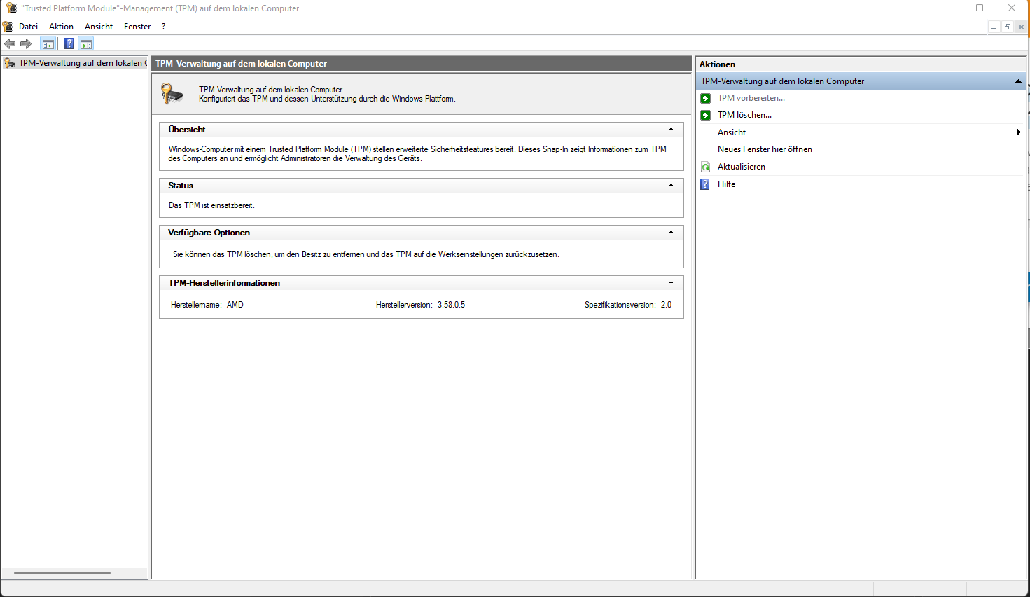

Das obere auf discrete TPM. Da du keines hast sollte es damit deaktiviert sein. Kannst du in Windows überprüfen wenn du tpm.msc aufrufst, bzw. es gibt einen cmd Befehl dafür, aber den müsste ich erst raussuchen.

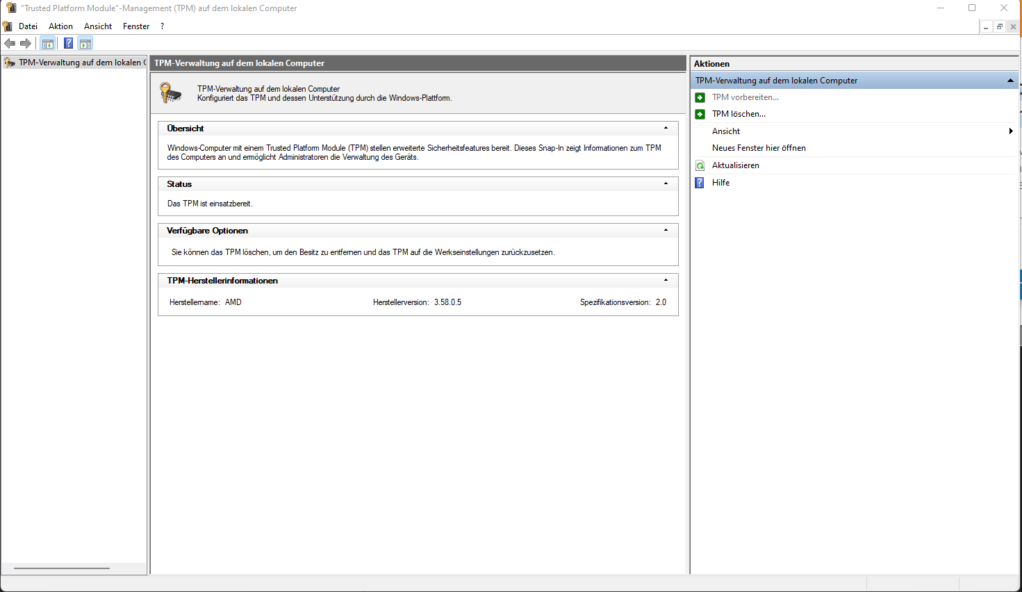

Habe ich eingestellt, jetzt wird folgendes unter "tpm.msc" angezeigt.
Dann stell ich den unteren Punkt mal auf aus. Den oberen dann trotzdem mal so lassen wie er gerade ist?
