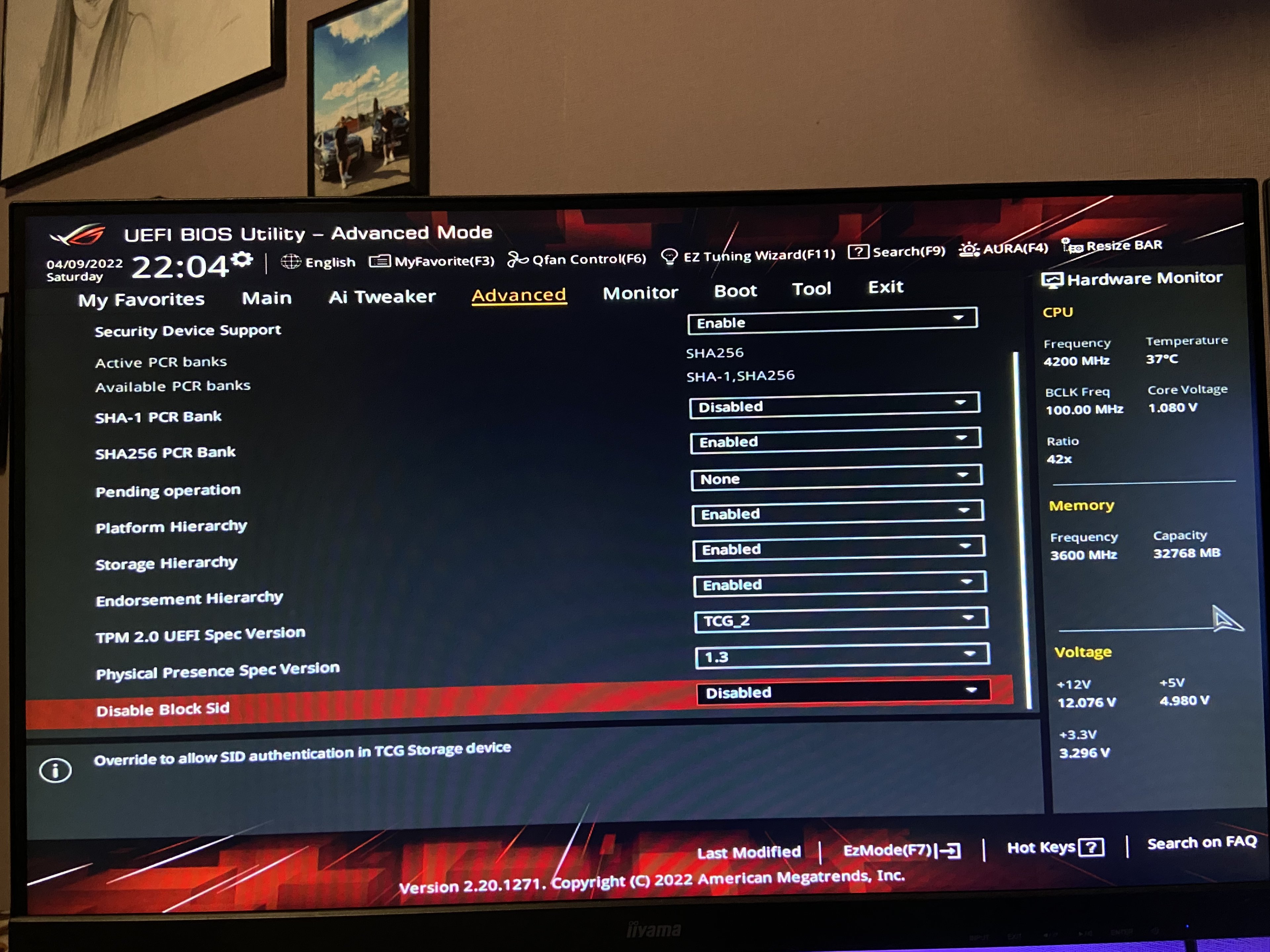

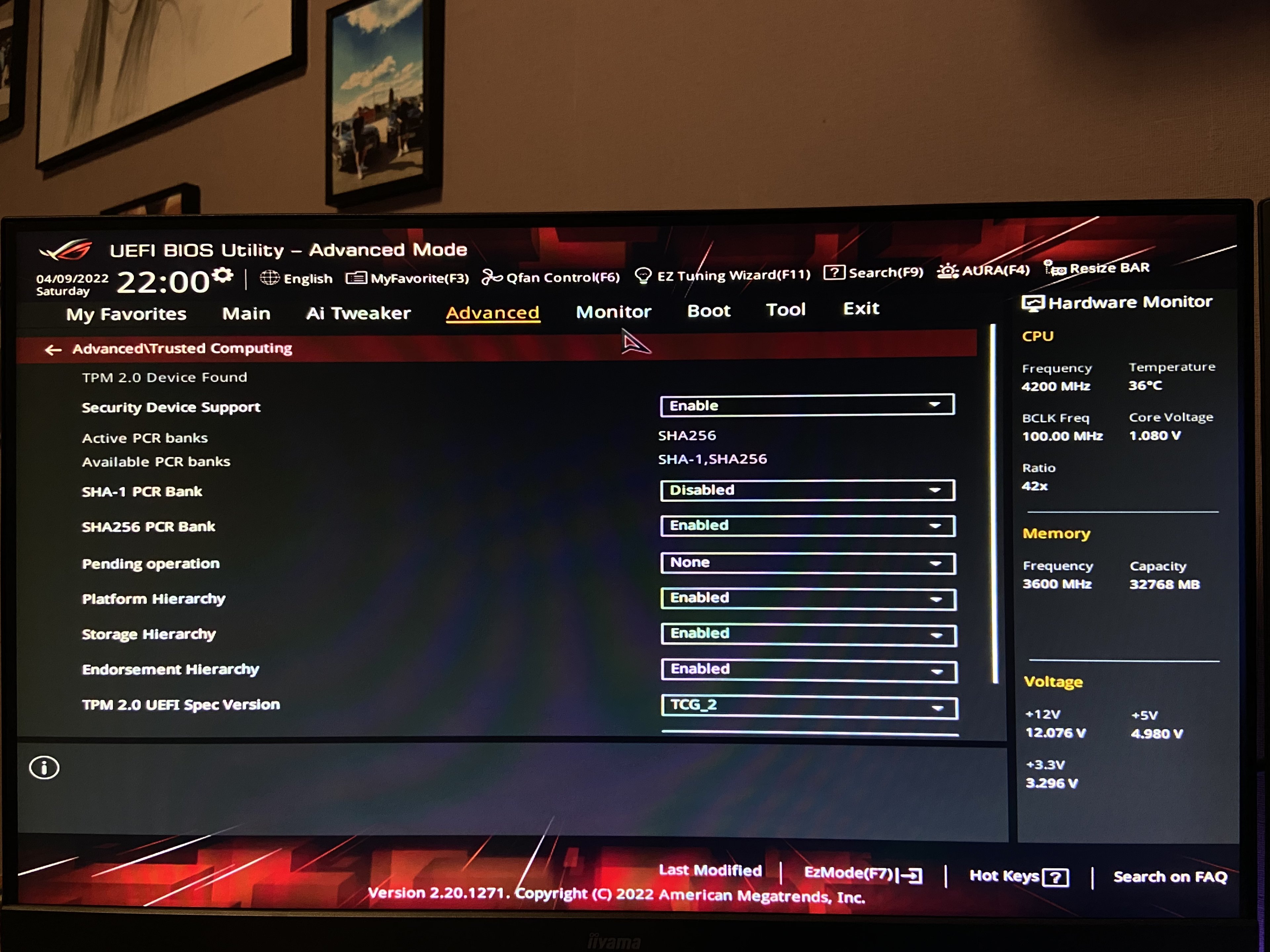

Die untere Option sollte nur dazu da sein TPM zurückzusetzen, probiers aus sofern du kein Bitlocker verwendest.
Wenn du nicht weißt was das ist dann hast du es auch nicht.
Habe ich beides jetzt mal probiert. Das untere bleibt auch auf aus, aber der obere Punkt, also "Selects TPM device" bleibt immer auf "Firmware". Nach einem Neustart, macht er das automatisch wieder rein.
Ich frag blöd nach, du hast schon die Einstellung auch abgespeichert?
Was mich wundert, normal solltest du einfach die Option disabled beim oberen haben.
Welche BIOS Version ist da drauf?
Alles gut, keine schlimme Frage. Habe ich jetzt 2x getestet. Er nimmt sich immer wieder "Firmware" und gespeichert habe ich. Würde das halt echt gerne ausstellen, weil das ja anscheinend bei vielen zu Problemen führt.

BIOS-Update ist drauf, die Funktion speichert er allerdings immer noch nicht. Gibt es eine andere Möglichkeit TPM zu deaktivieren?
Schau mal ob du ein Menü für Trusted Computing oder so ähnlich findest.
Sonst müsstest du jemanden fragen der ein ASUS Board hat und nachschauen kann.

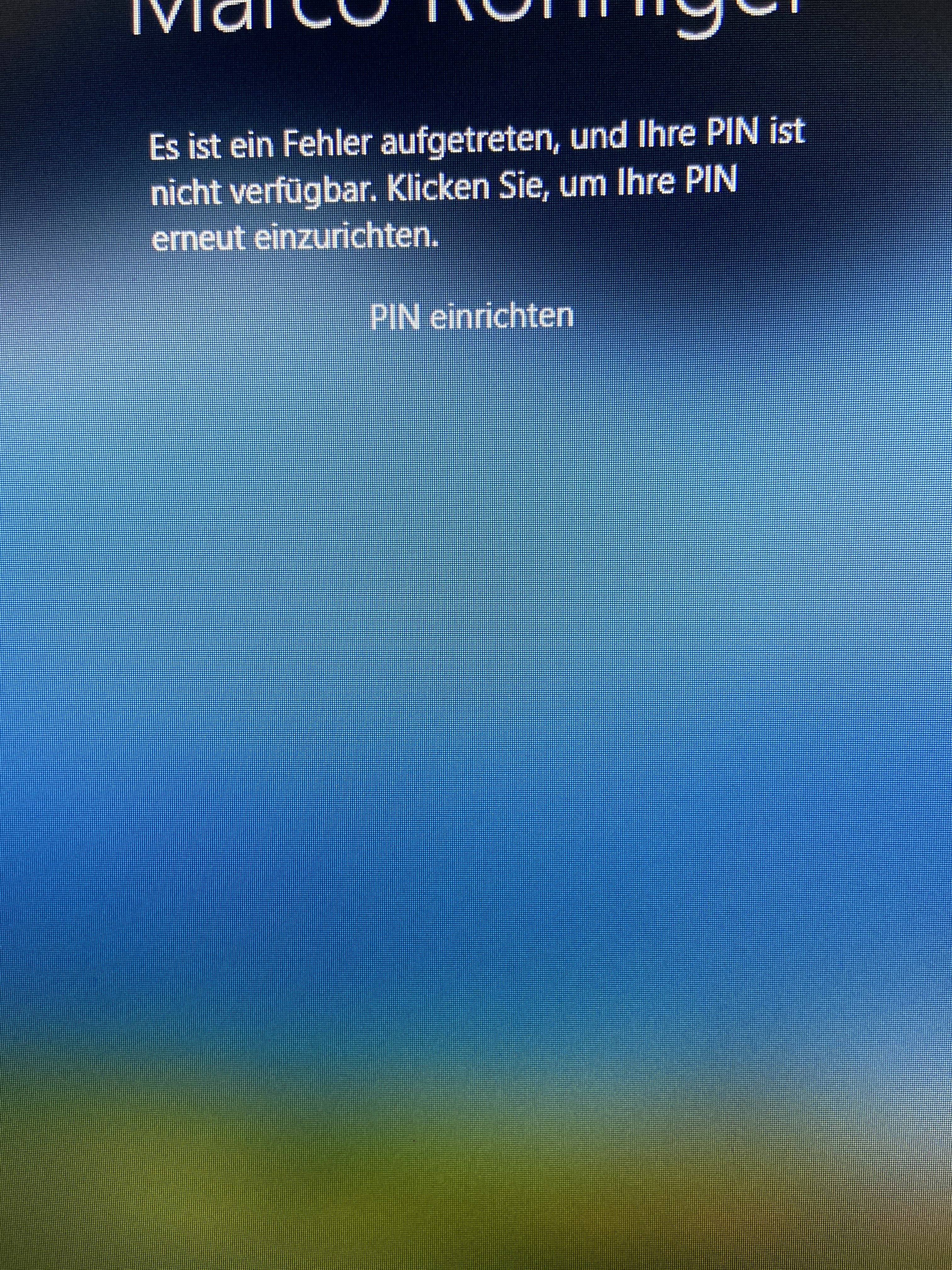

Folgendes erscheint jetzt beim anmelden. Ist das normal? Ich mach mal was dort steht.

@marqoxr: Den Screen hatte ich auch, als ich TPM deaktiviert habe. Scheint also normal zu sein.

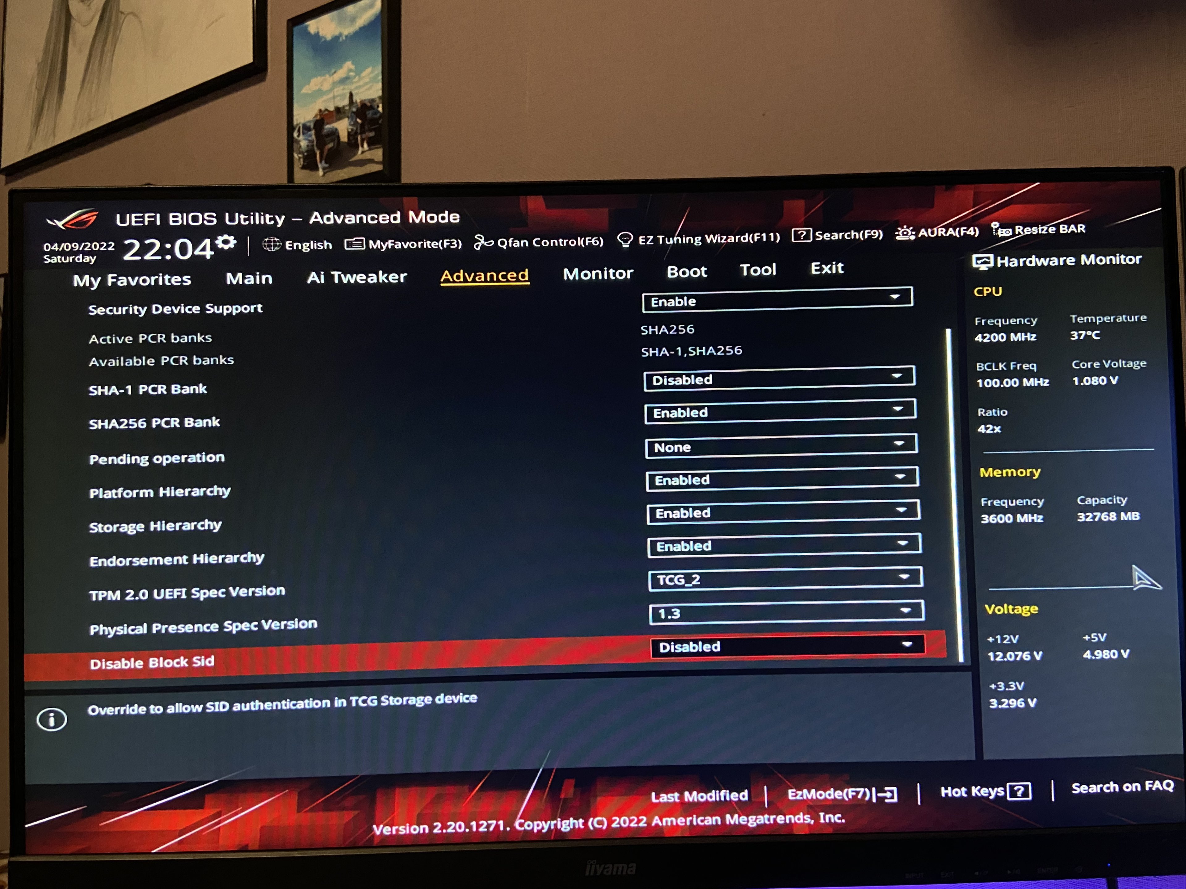

Ist deine CPU übertaktet? 4,2 GHz bei 1,08 V? Wenn ja, dann reicht die Spannung wahrscheinlich nicht aus, um den Takt (die Auslastung) unter Last sauber zu halten. Schau mal im Taskmanager wie sich der Takt (die Auslastung) unter Last verändert. Wenn die Spannung zu gering ist, dann fällt irgendwann die Auslastung trotz Volllast unter 100%.
Gute Frage. Wie gesagt, der PC wurde dieses mal bei MIFCOM bestellt. Was die dort genau machen, weiß ich natürlich nicht. Kann ich selber nachvollziehen, ob die die CPU übertaktet haben? Oder besser gesagt normal einstellen?
Aber allgemein wegen übertakten. Kann sein, dass ich da jetzt auch komplett falsch liege. Ich habe ja heute mein BIOS geupdatet und da waren dann eh alle Einstellungen wieder auf Standard. Außerdem habe ich ja auch den PC jetzt wieder auf Win 11. Müsste da die Übertaktung nicht eh verloren gehen? Sorry, wenn ich falsch liege.

Die Werte stehen bereits so im Bios (Screenshot in Post #31).
