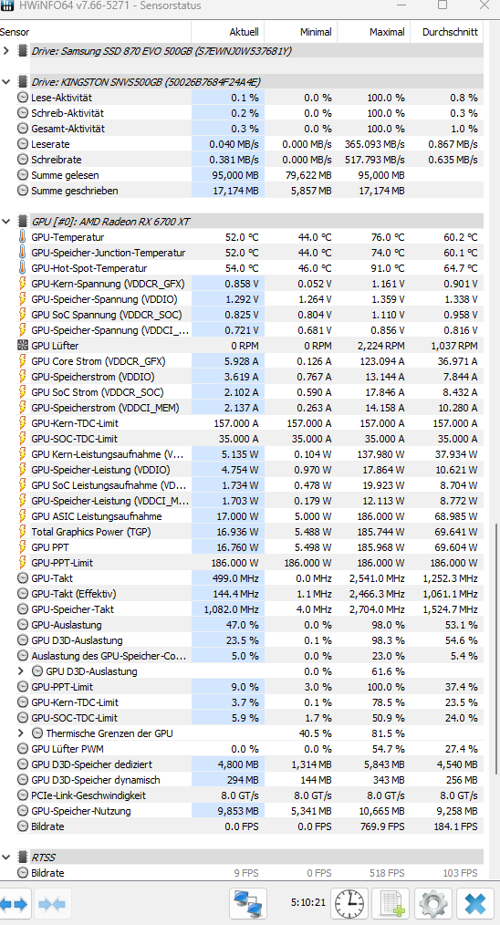

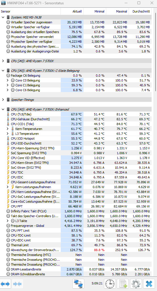

Über das NT bin ich auch gestolpert, gerade da es neu ist. Das ist zwar nicht die ideale Wahl, dürfte aber wahrscheinlich nicht der Verursacher der aktuellen Probleme sein.
Moderne Grafikkarten und CPUs erzeugen plötzliche, starke Lastwechsel, die vor allem Netzteilen mit älterer Technik Probleme bereiten können.
Allerdings äußert sich das nach meiner Erfahrung nicht so, dass die fps einbrechen ...
Reaktionen: redjack1000 und Demon_666
Hier noch eine Überlegung, falls der Leitfaden, den @Captain Mumpitz gepostet hast nicht weiter hilft:
Laut dem Produktbild des Boards ist standardmäßig kein Heatsink für die SSD vorgesehen. Die 6700xt dürfte deutlich wärmer werden als deine vorherige Karte.
Vielleicht wird es unter dauernder Last der SSD zu warm, auch wenn dein 15min HWInfo screenshot das so nicht hergibt.

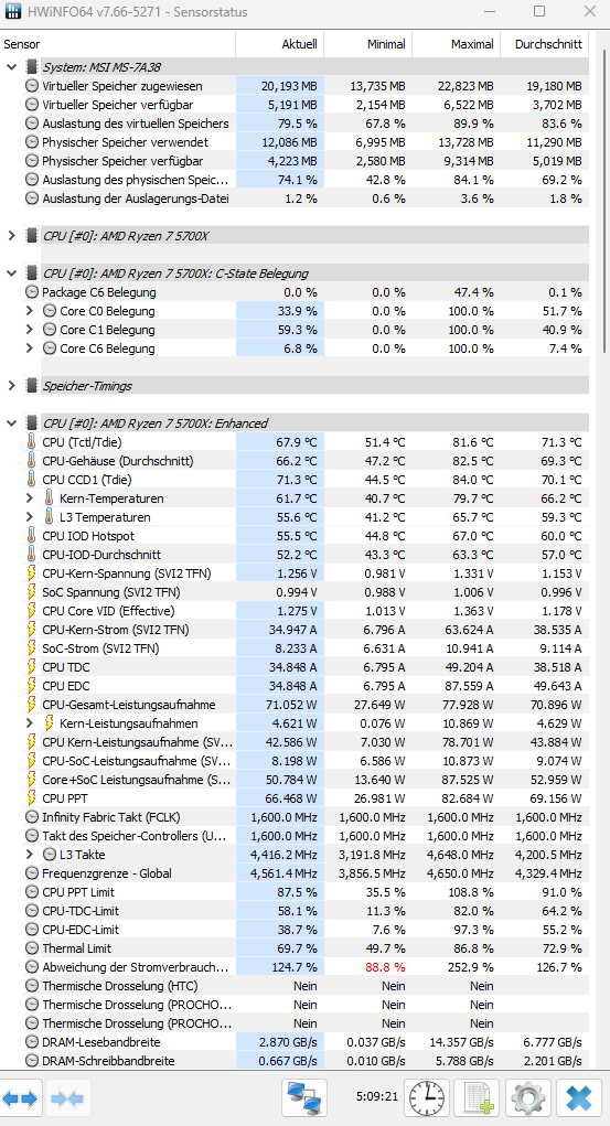

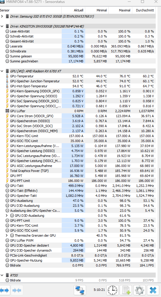

Bevor das hier mit den Temperatur Mutmaßungen weiter ausartet, lass doch HWinfo mal bei einer längeren Session mitlaufen. Oder hattest du bei deinen 15 Minuten sowieso schon Probleme?
Captain Mumpitz schrieb:
Im ersten Schritt: Die GPU taktet zwischen 900-1500MHz (weit entfernt von seinem Basistakt) und war beim testen höchstens 85% ausgelastet.
Es bewegt sich auch immer zwischen 60 und 75 Watt. Nur einmal ist es kurz auf 100 Watt gesprungen (Fehlerquelle?)
Zweiter Schritt: Die CPU bewegt sich zwischen 3900 und 4475 MHz (Mehr als sein Basistakt?)
Ich hoffe ich hab jetzt alles richtig gemacht wie in dem Link, falls nicht mache ich es gerne wieder.

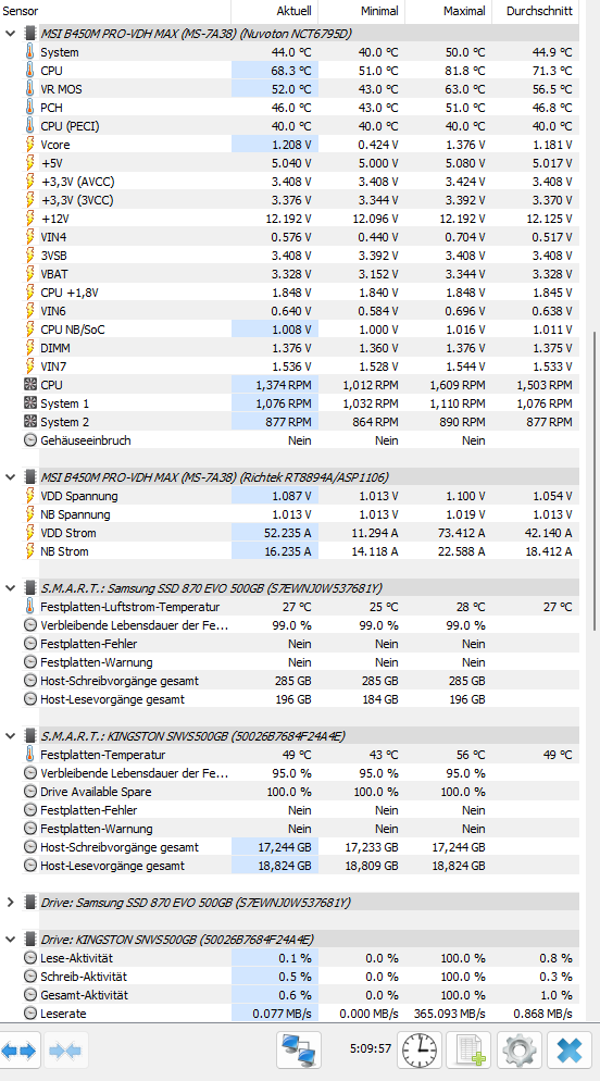

Der gute HiSn hat da in seiner Anleitung aber noch mehr Parameter mit drin. Ich seh bei dir z.B. keine CPU-Auslastung und nichts zum RAM.
Nebst der ganzen Anzeige würd ich den Text dort aber auch mal von A bis Z aufmerksam durchlesen. Dann weisst auch du, worauf du achten muss und wie du Probleme ggf. identifizierst.
Die Ryzens hängen extrem am RAM, schaut nach ob eurer RAM auch vernünftig im Rechner steckt und im Bios auch der Takt richtig eingestellt ist.
CPU-z den Memory-Tab benutzen. Steht da Dualchannel und der RAM-Takt/2? Dann ist das (für die meisten) richtig. Steht da nur 1033Mhz, dann habt ihr übersehen das RAM auch vom Takt her einzustellen. Bitte jetzt nachholen und den XMP oder DOCP-Schalter auf "Enable" setzen. (In meinem Beispiel läuft 3.2Ghz RAM ... 1600*2 DDR (Dual Data Rate). Ja das ist richtig so, falls ihr euch wundert. Bei euch sollte das ähnlich aussehen.
..und danach auch den ganzen Text unterhalb des Abschnitts, welcher erklärt, wie man weitere Parameter hinzufügt.

Ich habe gestern 5 Stunden lang HWInfo laufen lassen, Ergebnisse im Anhang.
Temperaturen waren echt total in Ordnung, das Problem blieb jedoch.
Vielen Dank schonmal für eure Hilfe!
