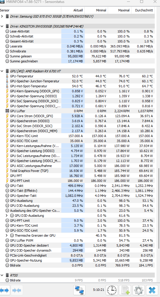

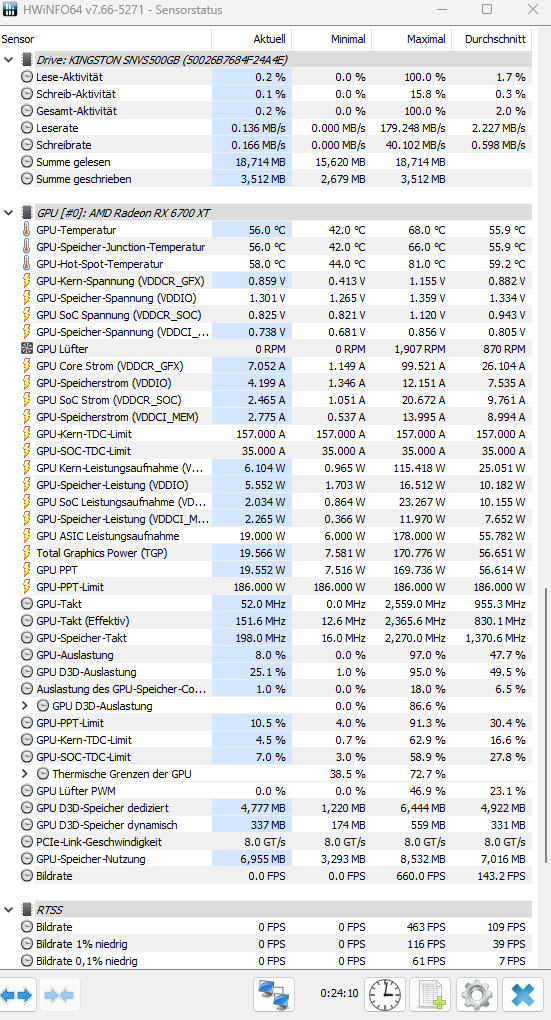

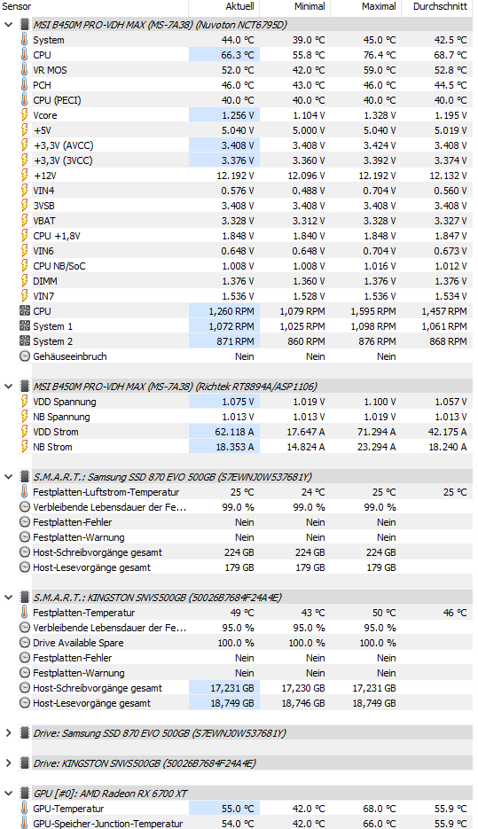

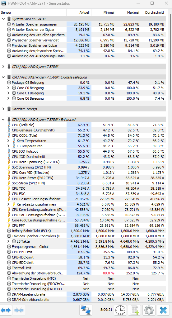

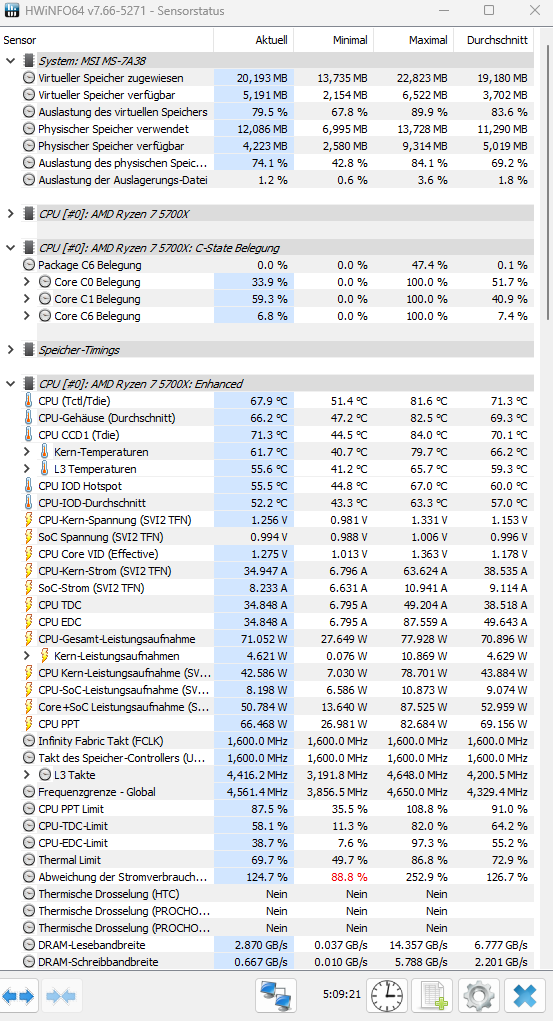

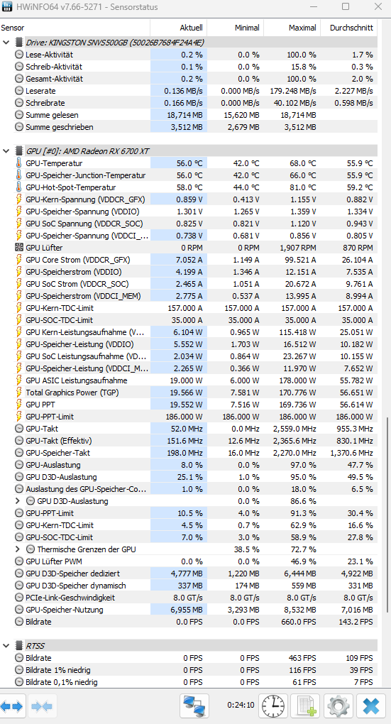

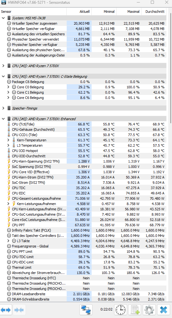

Captain Mumpitz schrieb:
Im ersten Schritt: Die GPU taktet zwischen 900-1500MHz (weit entfernt von seinem Basistakt) und war beim testen höchstens 85% ausgelastet.
Es bewegt sich auch immer zwischen 60 und 75 Watt. Nur einmal ist es kurz auf 100 Watt gesprungen (Fehlerquelle?)
Zweiter Schritt: Die CPU bewegt sich zwischen 3900 und 4475 MHz (Mehr als sein Basistakt?)
Ich hoffe ich hab jetzt alles richtig gemacht wie in dem Link, falls nicht mache ich es gerne wieder.

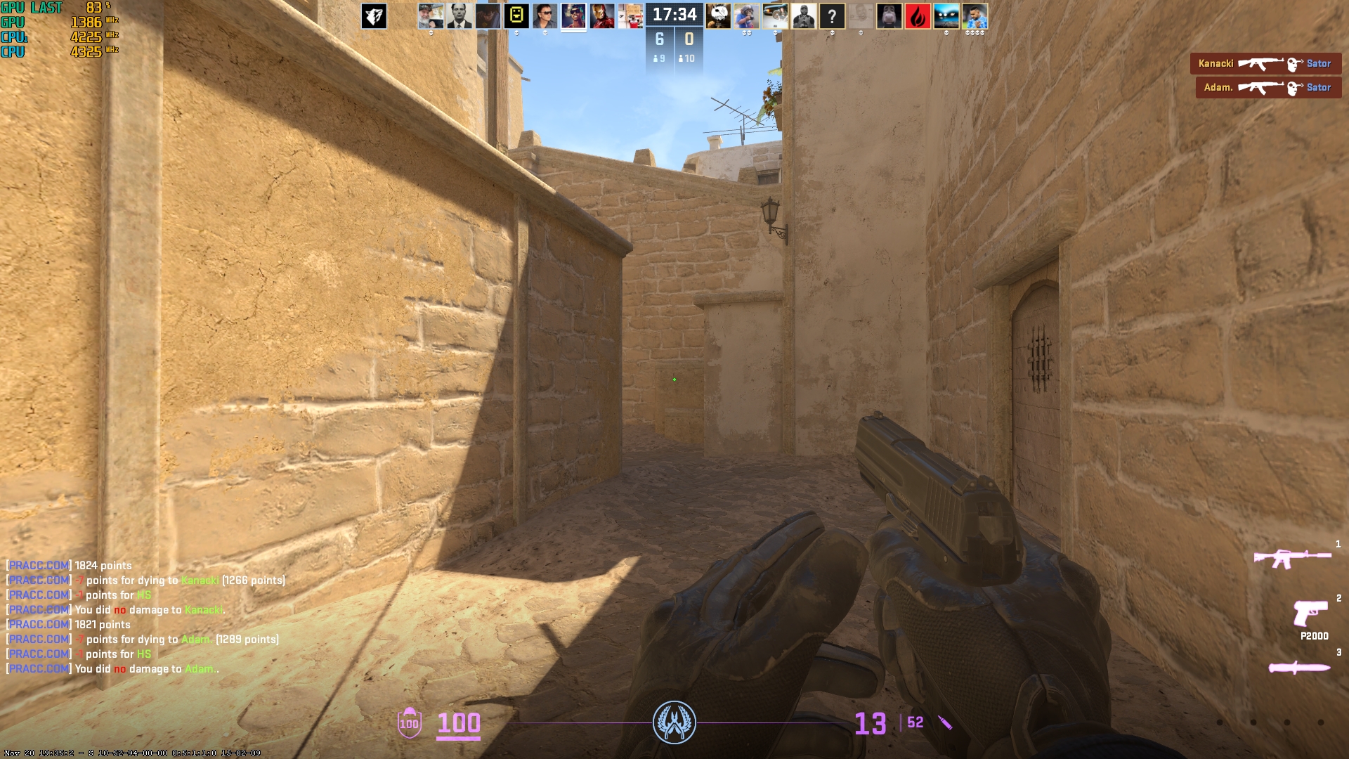

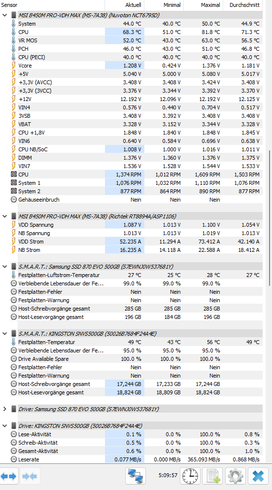

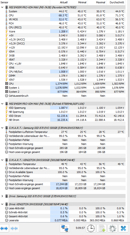

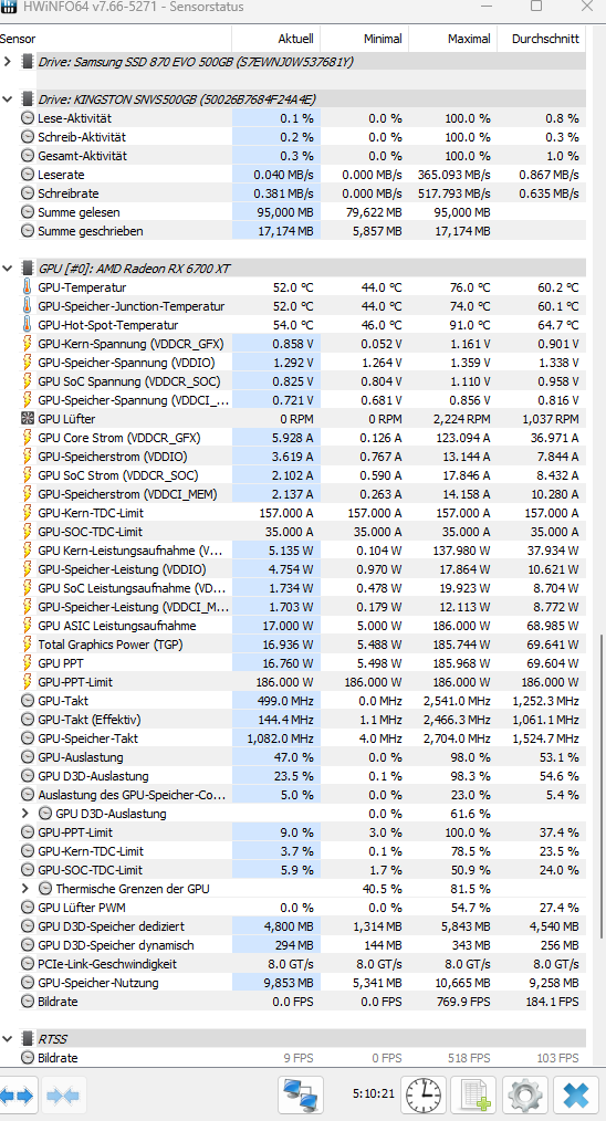

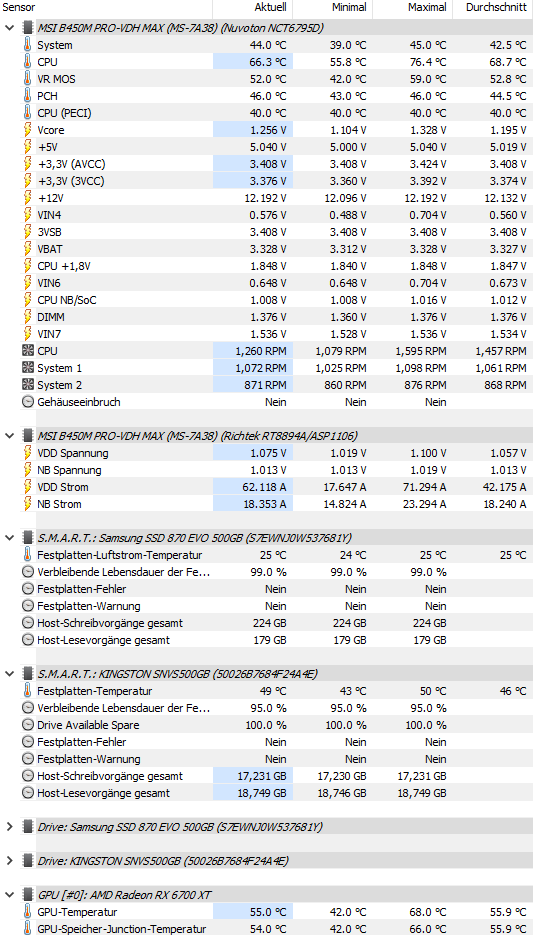

Hey, ich habe jetzt mal 15 Minuten gezockt und die HWInfo Spalten gescreenshotet, ich hoffe das hilft. Wie ich das sonst dokumentieren soll, weiß ich leider nicht.

PS: Die Temps sehen für mich nicht aus, als müsse man da jetzt akut was machen. Insbesondere die GPU nicht.
