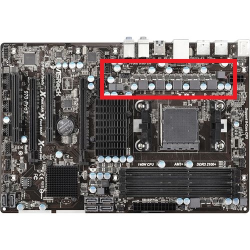

Hallo Community!
Ich, ahnungsloser PC Nutzer, habe diese Woche einen PC zusammengebaut. Nun habe ich das Problem, dass ich nach ca. 30 Minuten Spielzeit (derzeit bei CS Go) der PC automatisch neustartet. Ich weiß leider nicht, woran das Problem liegt und hoffe hier auf mögliche Lösungsvorschläge.
Der PC besteht aus folgenden Komponenten:
.) Mainboard ASROCK 970 Pro 3 r2.0
.) Prozessor AMD FX 8350 4 Ghz
.) Arbeitsspeicher Kingston HyperX 16 Gb
.) Grafikkarte MSI Geforce GTX 1050 Ti
.) Netzteil 700 W
.) Kingston SSD Festplatte
.) Seagate HDD Festplatte
Das Problem liegt meiner Meinung nach nicht am Kühler, da sich die CPU Temperatur zwischen 45-50 Grad bewegt. Ich tippe eher auf ein fehlendes Update beim Mainboard oder eine fehlende Software.
ich wäre sehr dankbar für eure Lösungsvorschläge.
Das Board hat ungekühlte Spannungswandler, das ist bei einem fx 8350 einfach tödlich.
Vermutlich werden die SpaWas so heiß, dass sich der PC abschaltet.
Es ist auf jeden Fall notwendig bei Verwendung dieses Prozessors die rote eingekreisten Komponenten (Spannungswandler) zu kühlen.

Das Board ist ungeeignet für FX CPUs ab 95W wegen den nicht gekühlten Spannungswandlen.
Welches Netzteil hast du genau verbaut? Hersteller und Modell Bezeichnung bitte
Ich schätze bei dem Board wird ein top blow absolut nichts bringen. Die Spannungswandler sind komplett ungekühlt und der 8350 auf 4ghz ist Verbrauchsmäßig ein Monster.

Und wie kann man diese SpaWas am besten kühlen?
am besten durch ein anderes Mainboard.

Ich tippe auf die SpaWas.
Ich würde die CPU undervolten, wenn nötig ein bisschen untertakten um die Spannungswandler erstmal zu entlasten. Dann würde ich kleine Kühlkörper zurechtschneiden und mit Wärmeleitpaste auf die SpaWas kleben. Beispiel:
https://www.amazon.de/Kuehlkoerper-...=UTF8&qid=1518987448&sr=1-6&keywords=heatsink
Danach würde ich mit Kabelbindern irgendwie versuchen einen Lüfter so festzuschnallen, dass er auf die SpaWas pustet.
Aber ganz im Ernst, der Aufwand lohnt sich nicht für eine Plattform von 2012, die von dir verbaute Technik ist 5 Jahre alt. Schick das Board, den RAM und die CPU zurück. Der FX ist so ganz btw überhaupt keine gute Wahl für CS:GO. Das Game braucht SingleThreadedleistung und nicht viele Kerne.

Das liegt an vermutlich an den ungekühlten Spannungswandler, die ausserdem für den FX-8350 nicht ausreichend dimensioniert sind.

Was man machen kann und erstmal kein Geld kostet, ist den Turbo im UEFI/BIOS abschalten.
Zweite Maßnahme wäre einen Top-Blow-Kühler zu kaufen.
Dritte Maßnahme wäre Kühlkörper auf die Spannungswandler zu kleben.
Da dabei schnell 60-80€ zusammen kommen, wäre eine Rückgabe, falls möglich, am sinnvollsten.
scythe-kabuto-3
enzotech-mos-c1-mosfet-kuehler
