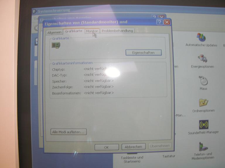

Habe Deinen Screenshot gerade gesehen. klick mal so wie ich meinte und bei Dir unter "Eigenschaften".
Rechte Maustaste auf Arbeitsplatz > Verwaltung > Gerätemanager > Grafikkarte - und da steht kein Eintrag?
Lade Dir mal das Programm "Everest" runter und installiere. Da siehst Du alle verbauten Komponenten.

Also ich hab jetzt eine andere Grafikkarte eingesetzt ... wurde ebenfalls nicht erkannt. Kanns eventuell daran liegen dass ich das SP2 deinstalliert habe ??
Hallo nochmal ...
also ich habe jetzt Windows neu installiert und die Grafikkarte wurde wieder nicht erkannt (im Gerätetreiber). Aber kaputt kann sie nicht sein, da ja mein Monitor dort angesteckt ist und ich ein Bild habe ...
Was könnte ich da noch versuchen ?!?
Hallo nochmal ...
