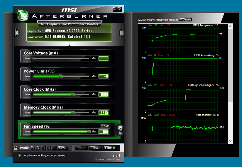

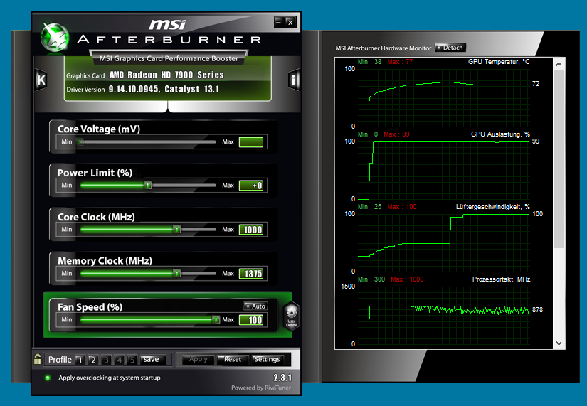

Merkwürdigerweise fängt die Karte selbst bei Standardtakt schon sehr früh an zu throtteln, wie man hier im Screenshot schön sehen kann. Erst eine Erhöhung des Power Limits auf mindestens +10 verhindert das. Das kann doch nicht normal sein, oder? Das sollte doch erst nötig sein, wenn ich übertakte.

Was das Throtteln angeht, ist das bei Furmark ohne erhöhung des Power Limits ganz normal, in Spielen ist es dann eigentlich nie so das sie ohne Erhöhung herumtaktet.
