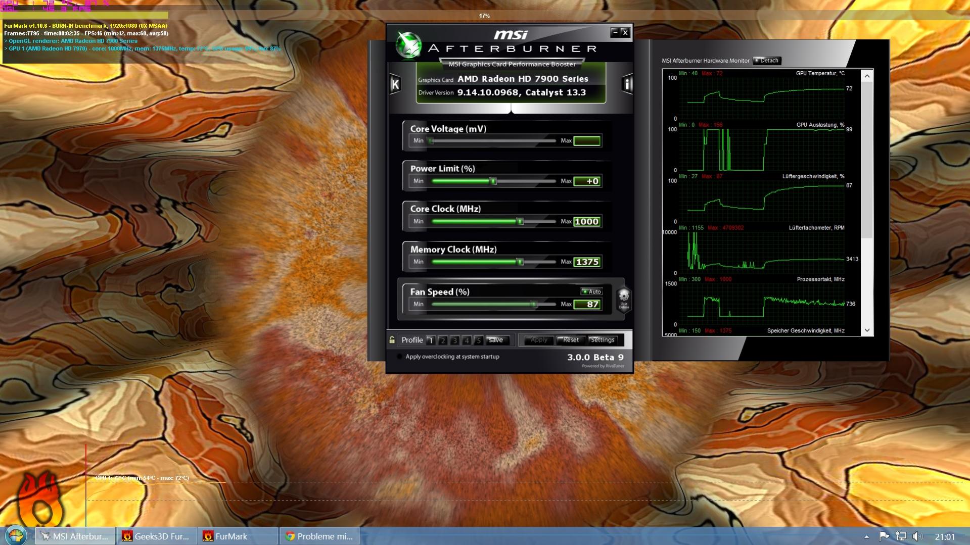

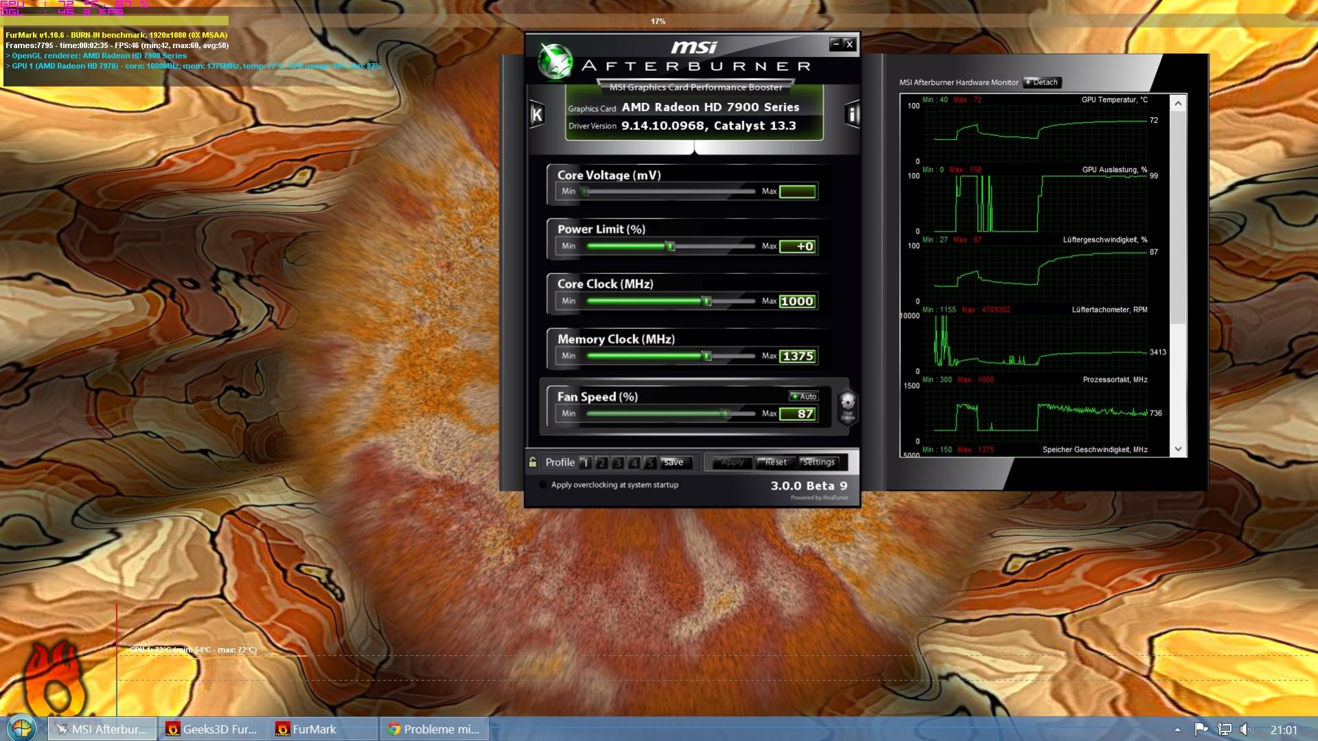

Jetzt nach 20 Minuten bin ich bei 79 Grad und 100%
Afterburner zeigt bei PowerLimit 0 starke Taktschwankungen, bei +20 bleibt der Takt exakt bei 1000 Mhz.

Bist du dir sicher? Oder hast du nur auf die Anzeige in FurMark geschaut?
Ne, ich habe im Monitor von Afterburner nachgesehen.

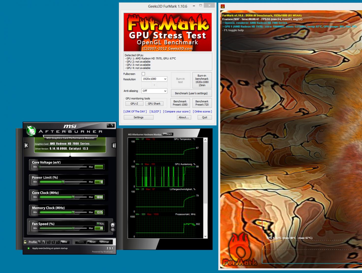

Mich irritiert gerade, dass unsere Temps praktisch gleich sind. Die gehen bei mir nur hoch, wenn ich das PowerLimit erhöhe.

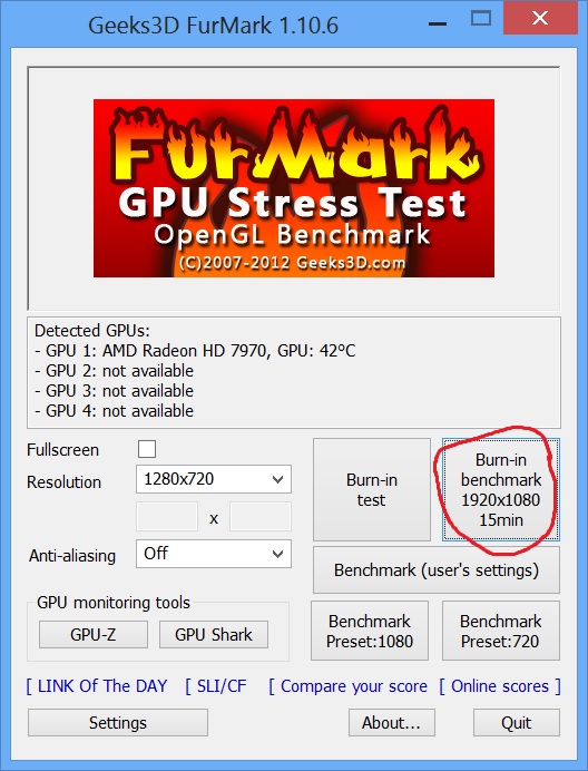

Was zeigt dir FurMark an FPS an? Bei mir 44-47, wenn der Takt schwankt und 60 wenn ich dank PowerLimit den Takt stabilisiere.
Ich benutze den Catalyst 13.1

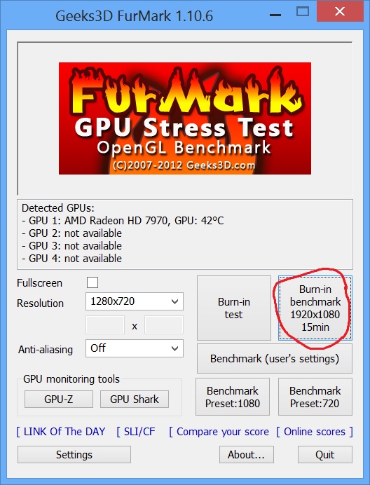

Bist du sicher, dass wir den selben Test genommen haben (den rot markierten)?
Ich habe nur 24FPS im Schnitt.
Ja, das ist der gleiche Test. Sieht aus als würdest du einen 1080p24 Modus fahren.
Komisch. Vielleicht hat der Cat 13.3 Probleme mit FurMark. Die anderen Benchmarks sind aber alle im normalen Rahmen.

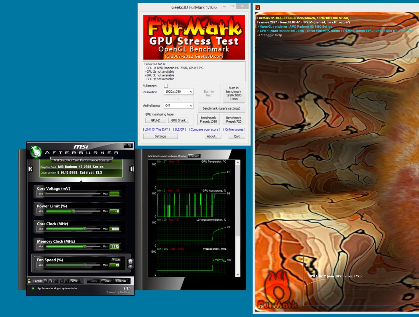

Hab jetzt auch mal den 13.3 beta installiert. Die FPS ändern sich aber kaum und das hoch und runter des Takts ist auch noch da:
oh...ich hatte 4xAA im Treiber eingestellt. Ich lasse den Test gerade noch mal laufen.
Tatsächlich drosselt die Karte ohne AA jetzt auch bei mir. Ist aber in noch keinen Spiel passiert. Ich meine mal gelesen zu haben, dass AMD und Nvidia Drosselungen im Treiber einbauen.
Das drosselt, weil das Stromlimit gebrochen wird bei Furmark, da diese Belastung unnatürlich ist. Das Powerlimit erlaubt ja mehr Strom zu ziehen, stellt ihr rs hoch, darf die Karte m,ehr Stroim haben und bumms werden die Takte gehalten.
Wenn ich 4x MSAA einstelle bleibt bei mir der Takt auch ohne Erhöhung des PowerLimit stabil bei 1000 und ich erreiche auch deine 24 FPS. Temperatur jetzt 70 Grad bei 84% Lüfterdrehzahl.

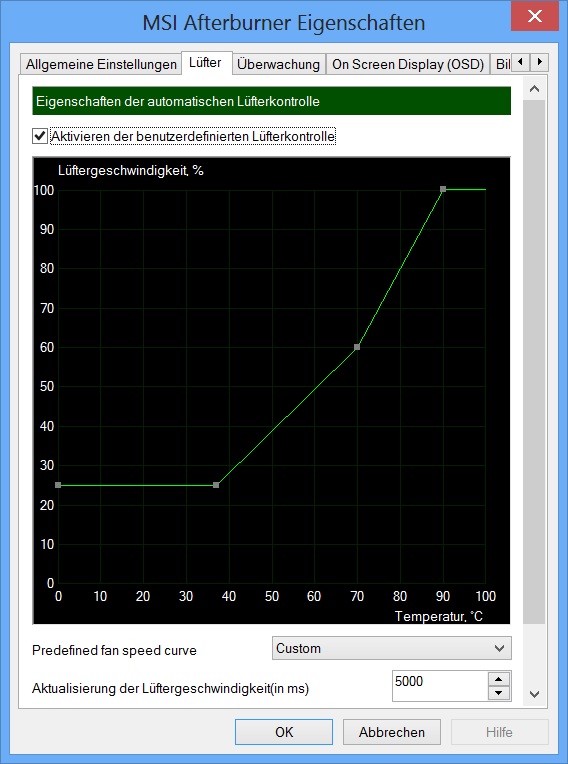

Zeig mal bitte dein Lüfterprofil.
