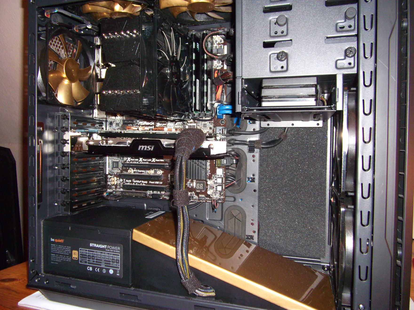

Mal als Anregung: (die "Schanze" nenne ich Luftleitblech, welche die angesaugte Luft von vorne ohne Verwirbelungen unter die GraKa schiebt).

Furmark ist jetzt auch eine Belastung für die Karte die in einem Spiel NIE erreicht werden kann. Wie gesagt kann aber ein falsch montierter Kühler sein, meine 1. GTX670 hatte das auch nur wurde die innerhalb von sekunden über 100°. Da war dann wahrscheinlich gar kein Kontakt zum Kühler.
